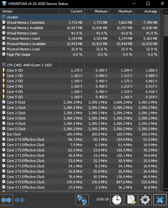

Estou com os mesmo problemas porém tenho um computador inferior ao do cara acima, mas meu problema é que o meu HD está sempre entre 30 a 100 % de uso, quem mais consume é o System já tentei de tudo pra tirar o 100% do disco mas nada resolveu
