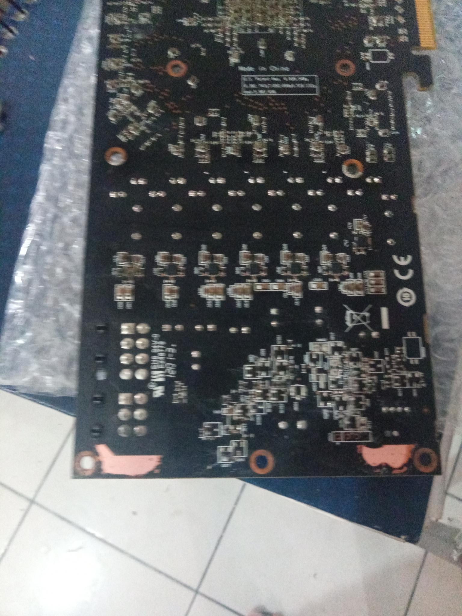

Ranquei a proteção e saiu tinta tá danificada a gpu?
Ir à solução Resolvido por RS Faria,
21 horas atrás, RS Faria disse:
@Jean Victor1212
Quem foi o cretino que fez isso?? Isso, parece ser só o verniz, que recobre a PCB..
Em TESE, se não rompeu trilhas, não deveria ter problemas.. Mas, seria bom cobrir essas partes expostas, antes de recolocar o backplate..
Algum técnico incompetente..... No meio tinha algums pinos brancos aqueles da placa de video garrado no durepox mais eu testei ele já sem esses pinos e ele funcionou mas ainda não testei depois de ter rancado por completo, o que você me recomenda pra cobrir essa parte exposta?
4 horas atrás, Jean Victor1212 disse:
Tem fita isolante líquida no mercado.. Nesse caso, parece um boa pra isso..
