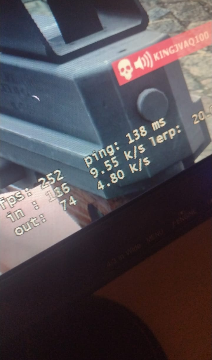

Estou com problema a um tempo com o ping em jogos, quando conecto o segundo computador, este vai com o ping a 200 enquanto o primeiro se mantinha em 20, 30.

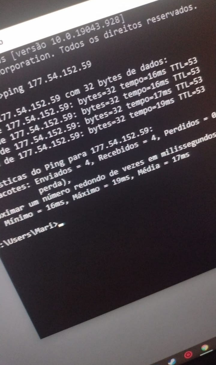

porém a dois dias que ambos os computadores apresentam ping alto no jogo e o que é mais estranho é que ao pingar pelo CMD o endereço do servidor, aparece nos valores normais, somente dentro do jogo que ele mostra mais alto (e realmente está pois interfere demais na jogabilidade.

@MariScr Olá! Como você faz para ter certeza que o servidor que pinga é o da partida do jogo? Os jogos hoje fazem um tanto de conexão e as vezes não fica claro qual é o da partida do jogo.  Pode ser isso também!
