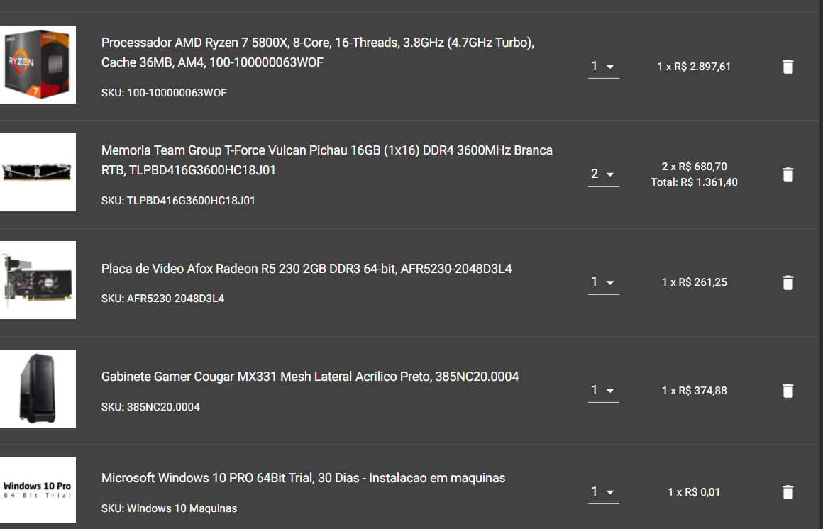

Melhor PC até R$6.000,00 sem placa de vídeo.

@Sidney Felinto Sobre a configuração montada eu tenho algumas ressalvas e explicarei o porque:
1- Processador possui TDP de 105w em stock, placa-mãe escolhida não possui dissipador nos VRMs e pode ter complicações para atender os 105w de demanda do processador principalmente no quesito temperatura, com TDP de 65w essa placa-mãe já chega nos 65°C fácil.
https://adrenaline.com.br/analises/v/67982/ASUS-prime-a520m-e-e-boa-essa-placa-mãe-baratinha-da-ASUS-para-cpus-Ryzen
Citação
"Se a ideia é montar um sistema visando um upgrade futuro para uso com um CPU mais potente, dependendo a linha, pode não ser o modelos mais indicado, especialmente se a ideia é utilizar um CPU de TDP mais alto como um Ryzen 7 5800 por exemplo"
2- Sugiro placas-mãe com dissipação nos VRMs para este processador mesmo que não queiras realizar over, um bom exemplo é esta placa-mãe (mas requer atualização de BIOS que poderia ser checado com a própria loja a possibilidade de realizar o serviço)
ou se puderes pagar mais caro um pouco, esta seria uma opção melhor por já vir preparada para este processador.
3- A fonte não é ruim mas também não é das melhores, nesta faixa de preço esta fonte seria uma escolha melhor (TIER-B contra TIER-C)
4- Particularmente eu acho o custo / benefício de um Water Cooler ruim se comparado a um bom Air Cooler e eu recomendaria este para o seu caso ou este um pouco mais em conta mas ainda muito bom para usar com este processador em stock.
5- Se já tens um SSD NMVe disponível, não precisa comprar um SSD SATA, economizando para o frete.

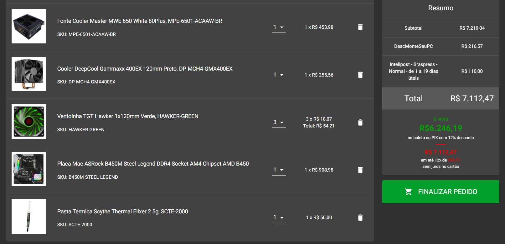

fiz as modificações ficou o mesmo valor pois o que tirei diminui do water cooler aumentou na placa e ventoinhas!
o que vocês acharam ? @carbonii @RaposaFeroz
e de novo muito obrigado por perderem seu tempo me ajudando sou muito grato!

@Sidney Felinto sim, nenhum setup puxa 500W (pelo menos os que o dinheiro alcança) pode colocar até uma 3060 que a fonte ainda vai aguentar, morrendo mas vai
porém se está te incomodando, coloque essa, tá bem overpriced mas se vai comprar só pela Pichau essa é a melhor que eu conheço.
@Sidney Felinto bem, eu na minha opinião pegaria o meu setup, tá mais barato e melhor em placa-mãe, fonte, gabinete, cooler e memórias
agora que vi que as memórias estão overpriced, essas são melhores (compre 2)
entendi@Pepse vou ver as placas mae porque gostei dessa que voce mandou tb, vou dar um comparada! e aparentemente o air cooler que voce colocou é melhor, tanto é mais rápido quanto tem um melhor fluxo de ar pela especificações!
ao meu ver a placa-mãe da ASRock parece ser melhor, com esses dicipadores e mais tecnologias e caso eu tenho visto errado essa gigabyte@Pepse não tem suporte pra memoria ram 3600
@Pepse mais as minhas sao 3600 e essa que voce postou é 3200!
@Sidney Felinto Não precisaria trocar o gabinete da Cougar, ele é mais alto e tem mais espaço interno e o preço dele está bacana.
Sobre o Air Cooler, os que possuem 1x Fan costumam ter mais fluxo de ar por não existir outra fan regulando o fluxo, porém, o esforço dessa única fan é maior, aumentando o ruído, além da dissipação do calor ser menos eficaz por não haver outra fan empurrando o ar quente pra fora, mas isso não significa que modelos "dual fan" ou "single fan" sejam melhores ou piores, depende da necessidade, muitas vezes eu indico "single fan" pelo preço encaixar melhor no orçamento e o processador não ser uma usina de calor que requeira uma melhor dissipação do ar quente.
Sobre a fonte, a que você selecionou (Cooler Master MWE) se comparada com a Gigabyte indicada pelo colega @Pepseé muito superior em qualidade, se a intenção é colocar uma VGA acima das RTX 3060 seria recomendado fontes de 550w+ com uma boa qualidade e o preço dela não tá ruim perto das concorrentes.
Placas mães tanto a Aorus quanto a Steel Legend vão lhe atender, mas ambas são B450, precisas averiguar a atualização de BIOS (dependendo do ano de fabricação delas, pode já vir atualizado, mas é bom checar com a loja)

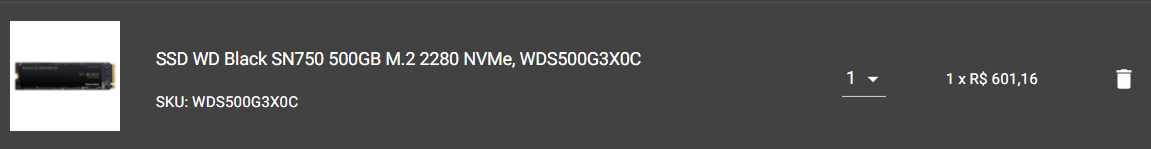

O SSD NMVe que você escolheu (WD Black) Está com um preço bem elevado, procure por modelos da XPG ou ADATA na Pichau costumam ter preços melhores. (até 512GB de espaço)

@Pepse entendi obrigado mais vou deixar a parte da memoria como esta mesmo, porque no meu caso é mais importante ter mais memoria do que a velocidade em si, porque com 7 maquinas virtuais simultaneas vou precisar de no minimo uns 20 gigas so pra elas fora o meu PC. e meu orçamento não pode passar de 6k
já esta quase tudo decidido so falta mesmo o SSD M.2 de 480gb a 512gb
estou procurando o que tenho melhor custo beneficio
ia ser aquele wd black mas ele acabou de ficar fora de estoque! vou ter que escolher outro parecido com ele!

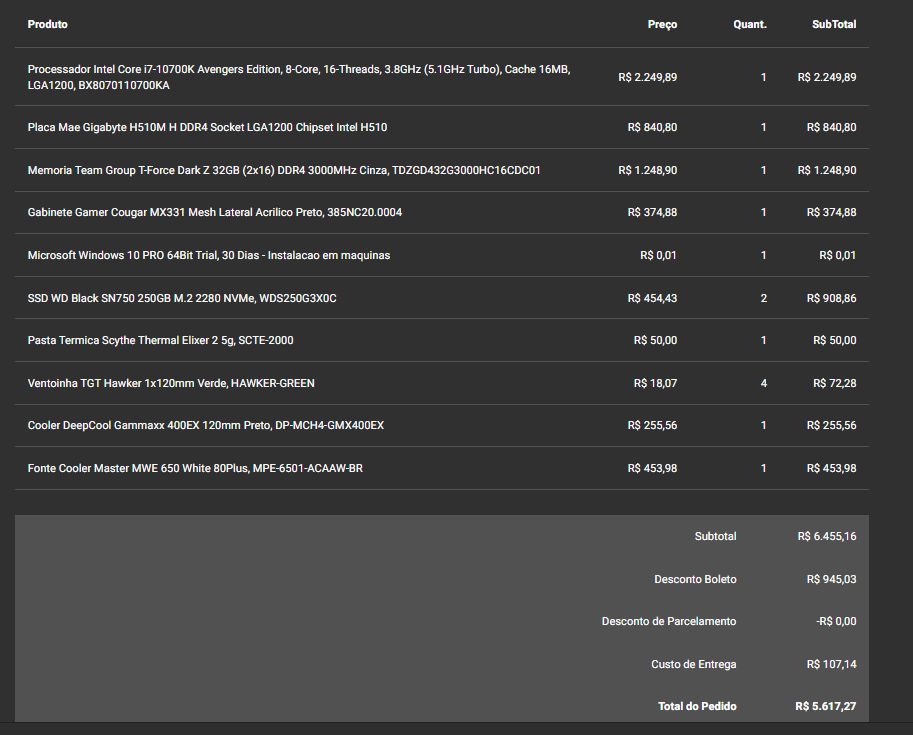

Amigos obrigado por tudo mais acabei de fechar o pedido vou ir de i7 avaliei umas coisas com meu amigo, e não preciso de tanto poder de processamento para o que vou fazer nem de memorias de mais 3000hz, analisei melhor a placa-mãe e comprei uma com um custo melhor e que aguenta essas memorias que pelo que parece sao dual chanel. vou guardar o resto da grana para na black fridey pegar uma 1660 super ou 2060!
@Sidney Felinto PC ficou excelente. I7 10700k é um belo processador também. Caso futuramente você queira colocar alguma placa de vídeo, pode ir sem medo na : RTX 3070 / RX 6700XT e claro, placa "inferiores" o i7 10700K vai segurar tranquilo também!
Se possível, quando chegar e montar o PC, manda foto da criança aqui hehe 😀
@Sidney Felinto A placa-mãe não importa em relação a placa de vídeo, básicamente qualquer placa-mãe que tenha o "conector" para placa de vídeo aguenta até uma RTX 3090. O "problema" talvez seria a fonte de 650W 80 plus white, mas ai quando você for trocar você pode vender sua fonte atual, comprar uma com selo "gold" e pegar uma RTX 3060 TI/ RTX 3070 que a configuração aguenta de boa.

Em 04/08/2021 às 15:27, Sidney Felinto disse:
Essa placa-mãe aí não segura legal esse I7 em tarefas exigentes ou até jogos que usem muito do multithread (como Cyberpunk), digo por experiência própria, o clock do CPU vai cair muito e os VRM vão ficar acima dos 90 graus; além disso, é um CPU quente, esse Gammax aí não mantém temperaturas confortáveis em cenários da alta exigência.
