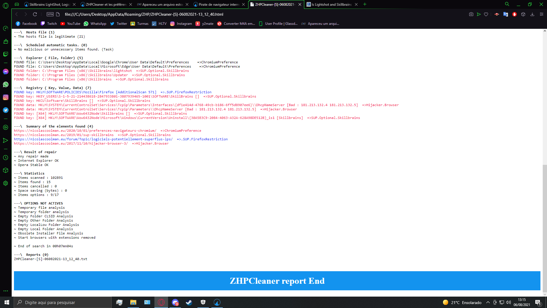

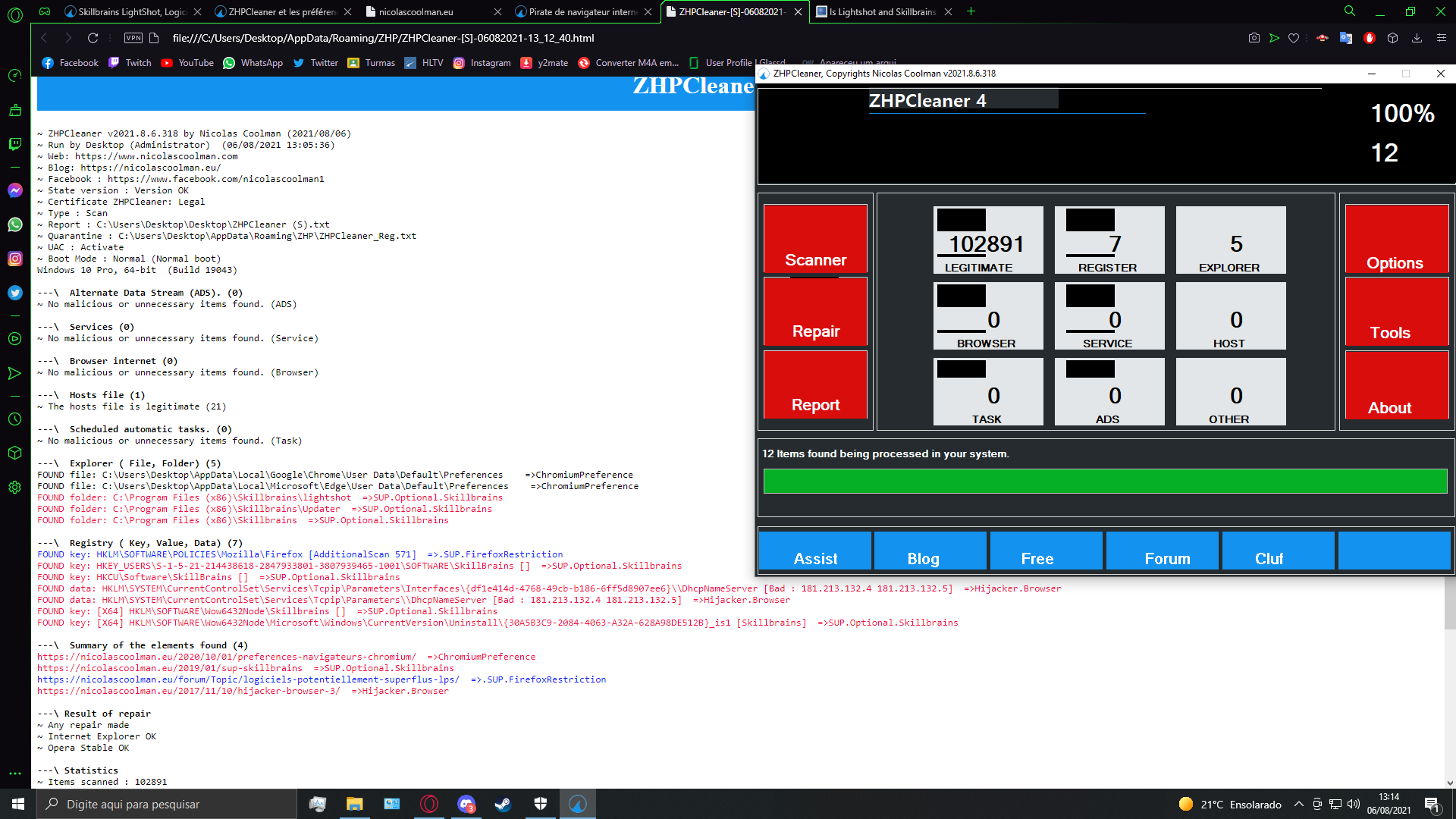

@Elias Pereira Eu fiz tudo e no ZHP Cleaner deu os seguintes resultados:image.thumb.png.057f35dac34af688e745e74e3fe375f2.png
O que quer dizer tudo isso?

@Elias Pereira Pelo o que eu vi, em vermelho tava escrito alguma coisa sobre o Lightshot da Skillbrains. Não sei se isso quer dizer que é um arquivo malicioso mas eu sempre utilizei esse programa e nunca deu nada.
@Elias Pereira Enquanto eu fazia o scanneamento pelo ZHP Cleaner ele perguntou se eu tinha baixado 2 servers (e mostrou 2 ip's na minha tela) que começavam com 185 alguns números, eu disse que não afinal meu ip começa com 175, o que seria isso?
