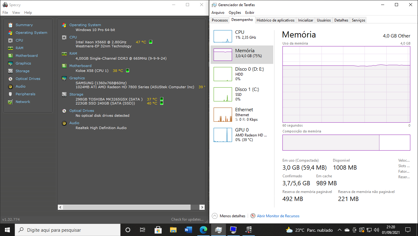

Essas são minhas temperaturas e consumos, notem que a RAM está em 75%
Eu não uso o PC para games mais, apenas escritório e mesmo assim estou tendo este problema, já tentei de tudo, agora espero que vocês possam me ajudar

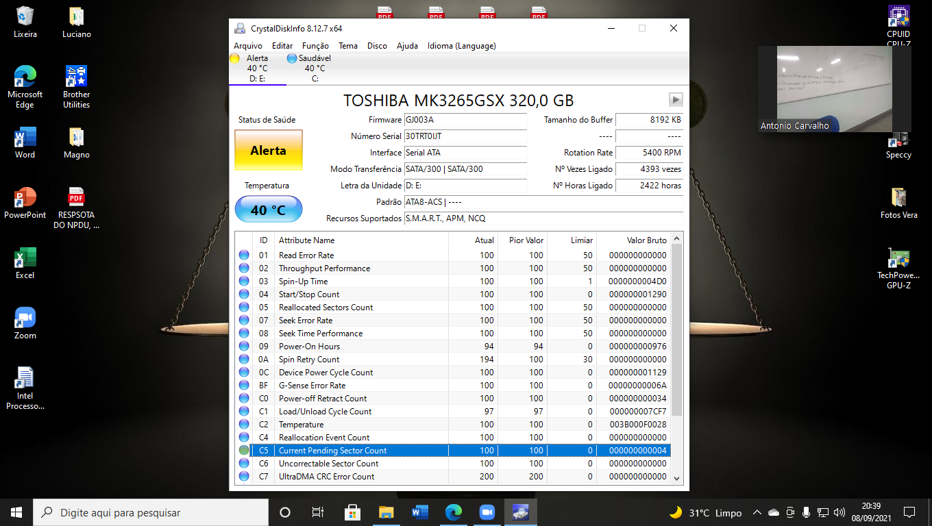

@GuilhermeGBEu baixei aqui, e fiz os testes, mas não consigo compreendê-los corretamente.
Estes são os resultados do SSD:
E esses do HD:
Pelo que eu notei, geralmente ocorre quando eu deixo muitas abas do Navegador abertas e vou gerenciar pastas (acontece muito por conta do escritório).

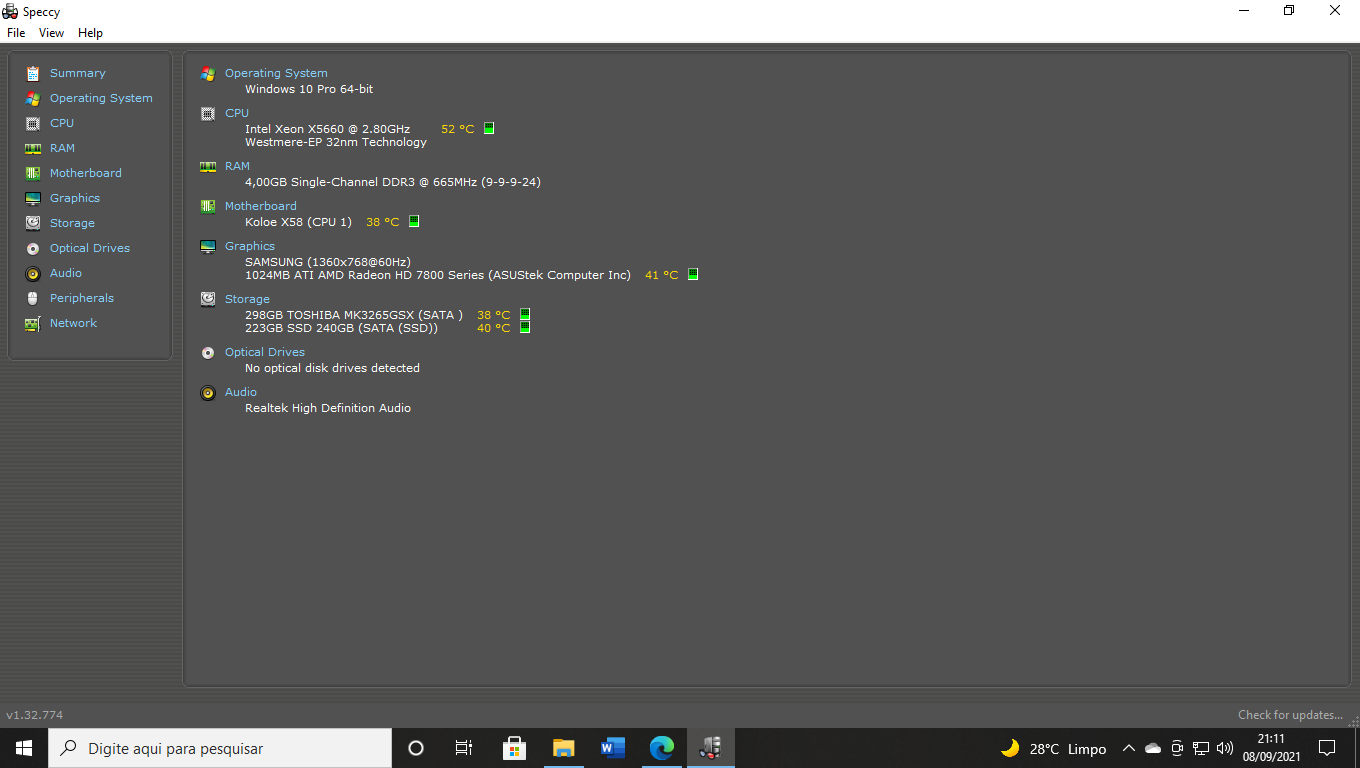

Como está a configuração do XMP/D.O.C.P da sua placa-mãe? Está desativada? No modo automático? Com alguma frequência superior definida?
Não sei o que é isso, portanto:
Speed:
4266
33

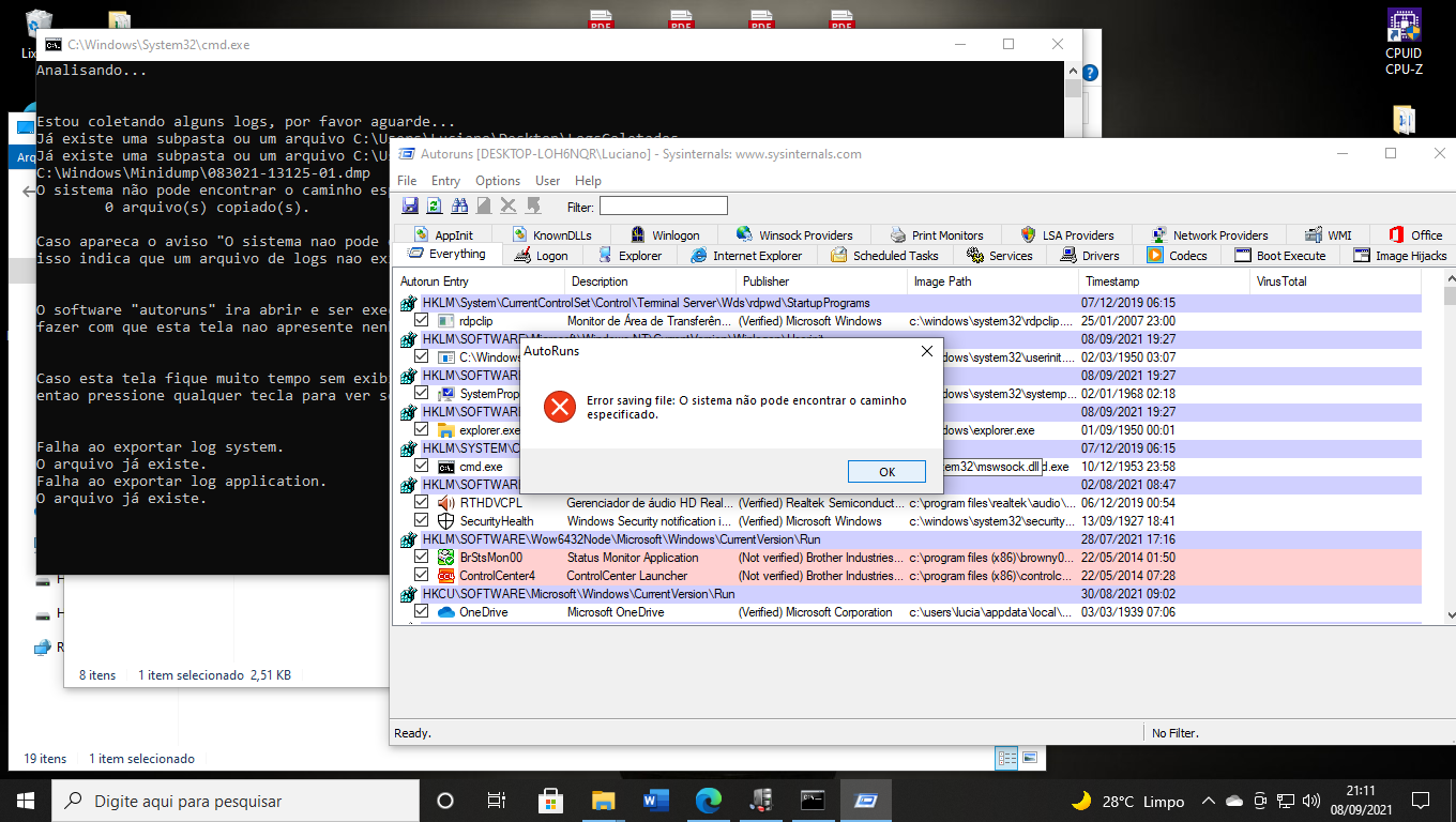

Quanto à coleta de Logs, por algum motivo não deu certo, aparece esse erro eu clico ok e não aparece nenhuma pasta na área de trabalho, já atualizei e nada dessa pasta.
2 horas atrás, Luciano0siqueira disse:
@Luciano0siqueira Você está executando o arquivo diretamente da Área de Trabalho, conforme o tutorial especifica?
@GuilhermeGB "Current Pending Sector Count" não indica uma falha grave. Este atributo indica que existem setores no HD cuja leitura ou escrita de dados falhou, e é necessário uma verificação para saber se o problema é um defeito lógico ou físico, sendo que esta análise pode ser realizada tanto com o chkdsk /f (verifica se existem erros lógicos) quanto com o chkdsk /r (verifica se há erros lógicos e se existem danos físicos). Os erros que indicam defeitos físicos (bad blocks neste caso) são os "Uncorrectable sectors count" e "Reallocated Sectors Count", e ambos estão normais.
9 horas atrás, GabrielLV disse:
Obrigado pela correção.

 Você está fazendo overclock na memória RAM? A frequência dela está absurdamente alta para uma memória RAM DDR3... Vá no XMP da sua placa-mãe e altere para "Auto", não utilize esta frequência.
Você enviou os logs incompletos. Analisei os que foram enviados e todos eles (os 5 mindumps coletados) estão apontando para o WHEA_UNCORRECTABLE_ERROR, que indica uma falha grave de hardware.
O "Arg1" está com o valor 0000000000000004, indicando um erro de PCI-Express.
A documentação da Microsoft também aponta para um erro no PCI-Express.
Apontando para o módulo "GenuineIntel":
E mais algumas informações relacionadas ao PCI-Express.
Conclusão: O defeito está neste overclock absurdo que você está fazendo na sua memória RAM, na placa de vídeo, no seu processador ou na sua placa-mãe. Sendo que os logs estão para falhas no PCI-Express, ou seja, as causas mais prováveis são a placa-mãe ou a placa de vídeo.

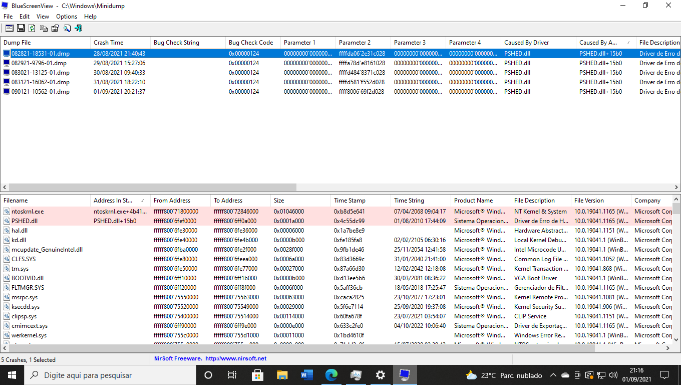

Hoje aconteceu de novo, e eu notei o PSHED.dll sempre vem acompanhado do "ntoskrnl.exe".
O PSHED.dll é um erro muito genérico, mas esse ntoskrnl.exe parece ser relacionado ao SSD.
Eu estou encaminhando esse arquivo gerado pelo Bluescreen view.

@Luciano0siqueira PSHED.dll é relacionado ao Driver de erro de hardware específico da plataforma, do Windows. Como o amigo @GabrielLV disse, o causador das telas azuis provavelmente é memória, processador, placa-mãe ou placa de vídeo. Como você diz que a BIOS indica que as frequências da memória estão normais, podemos descartá-la por enquanto.
Provavelmente o culpado destas telas azuis não é o HD, apesar do mesmo estar em estado de Alerta. Siga as recomendações ditas pelo Gabriel logo acima. Baixe o Intel Processor Diagnostic Tool, feche todos os programas abertos e execute-o. Vá em "Tools", "Configs", "Preset" e por fim Burn In Test. O teste pode demorar duas horas. Não use o computador durante a verificação e aguarde sua conclusão. Anexe aqui os resultados.
10 horas atrás, Luciano0siqueira disse:
ntoskrnl.exe é o driver de Kernel do Windows. O fato de ele aparecer no bluescreenview indica que algo fez o kernel do Windows travar, e não que ele próprio travou.
Siga os procedimentos que indicamos nos posts anteriores e poste resultados.

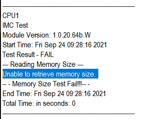

@Rio McCloud Consegui prosseguir com o teste, estes foram os resultados, aparentemente, defeito no IMC apenas. Como eu havia informado anteriormente, com o uso do HD as telas azuis cessaram (até agora),será que era alguma incompatibilidade entre os SATAS? Isso seria possível? Meu processador é limitado à SATA 2 por ser antigo.
TESTRESULTS.TXT
8 horas atrás, Luciano0siqueira disse:
O IMC é o "Integrated Memory Controler", controlador de memória integrado. Um dos recursos mais importantes do processador.
https://en.wikipedia.org/wiki/Memory_controller
Citação
The memory controller is a digital circuit that manages the flow of data going to and from the computer's main memory
"O Controlador de memória é um circuito digital que gerencia o fluxo de entrada e saída de dados da memória principal do computador."
Junte isto ao fato de que a memória RAM está exibindo uma frequência de "4266MHz", indicando que ele não está reconhecendo a memória RAM direito.
Se ele está com defeito, é recomendado urgentemente que você troque este processador.
1- Nos informe se o problema foi resolvido apenas com a remoção do SSD. Se sim, isso indica que seu computador tinha mais de uma falha.
2- Não.
Bem, aparentemente com a substituição do SSD por um HDD o problema não ocorreu novamente, creio que era algum erro no SSD.
Eu fiz a substituição do SSD pelo HD em 21 de setembro, assim que der um mês sem tela azul, terei certeza realmente que o impasse era o SSD, e irei formatá-lo e tentar usá-lo novamente (e finalizarei esse tópico).
Quanto ao processador, esse erro do controlador de memória aparentemente não está me causando problemas, caso isso se torne um imbróglio futuramente o substituirei.
