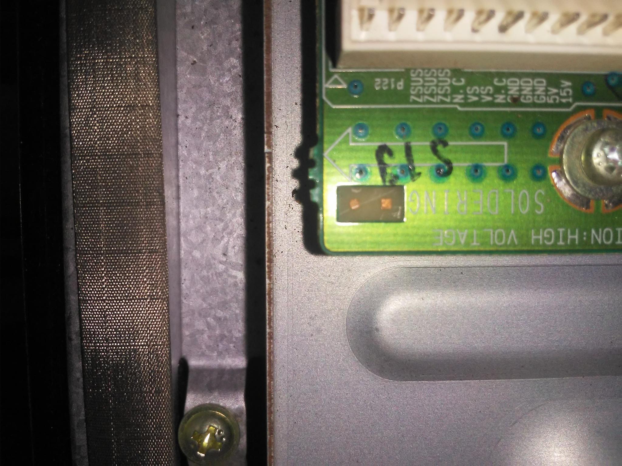

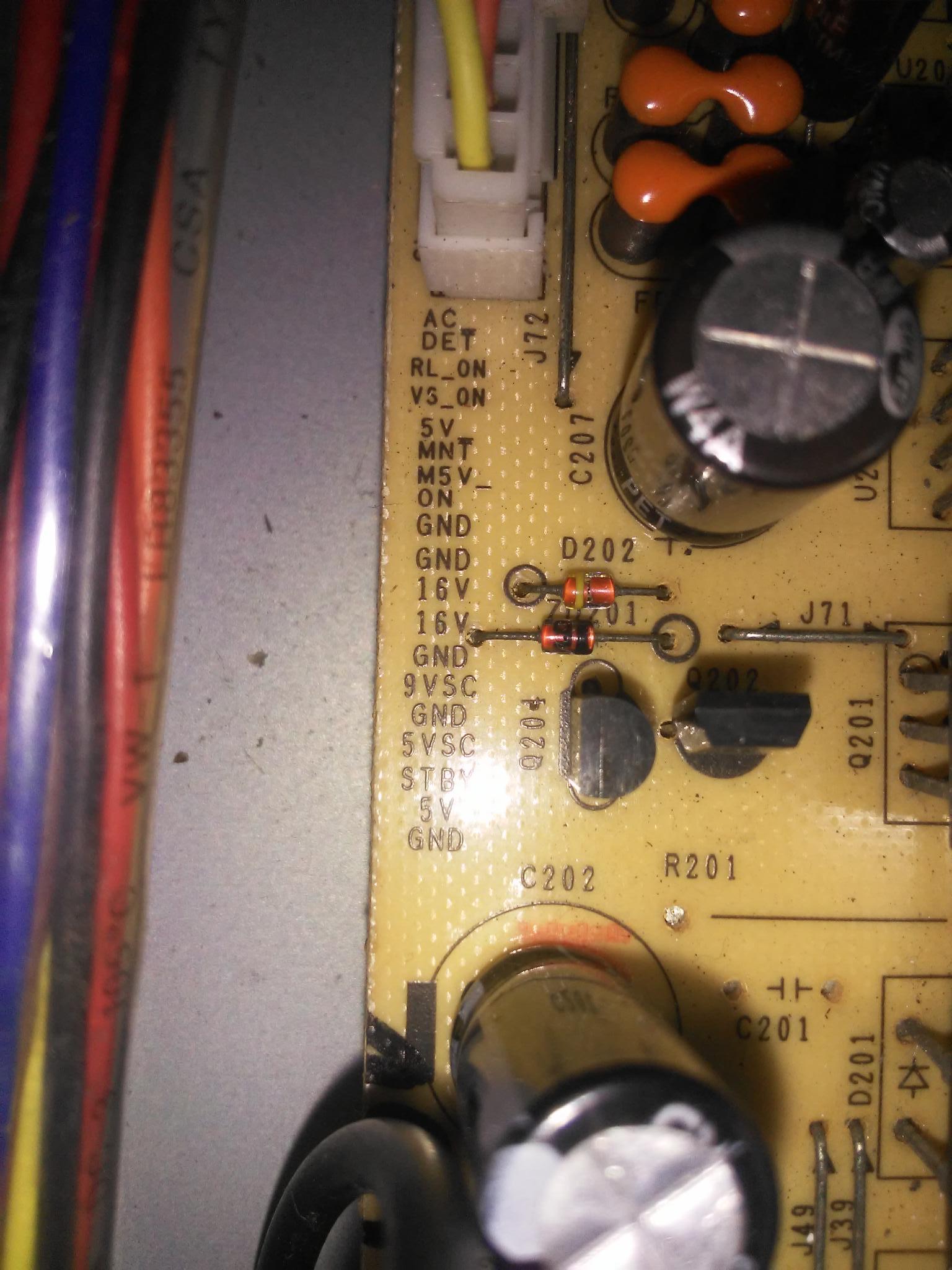

na placa fonte tem esse (foto 1) conecto que vai para a principal e o conector
( foto 2 ) que vai para a Z SUS e neles não tem a descrição de 15v

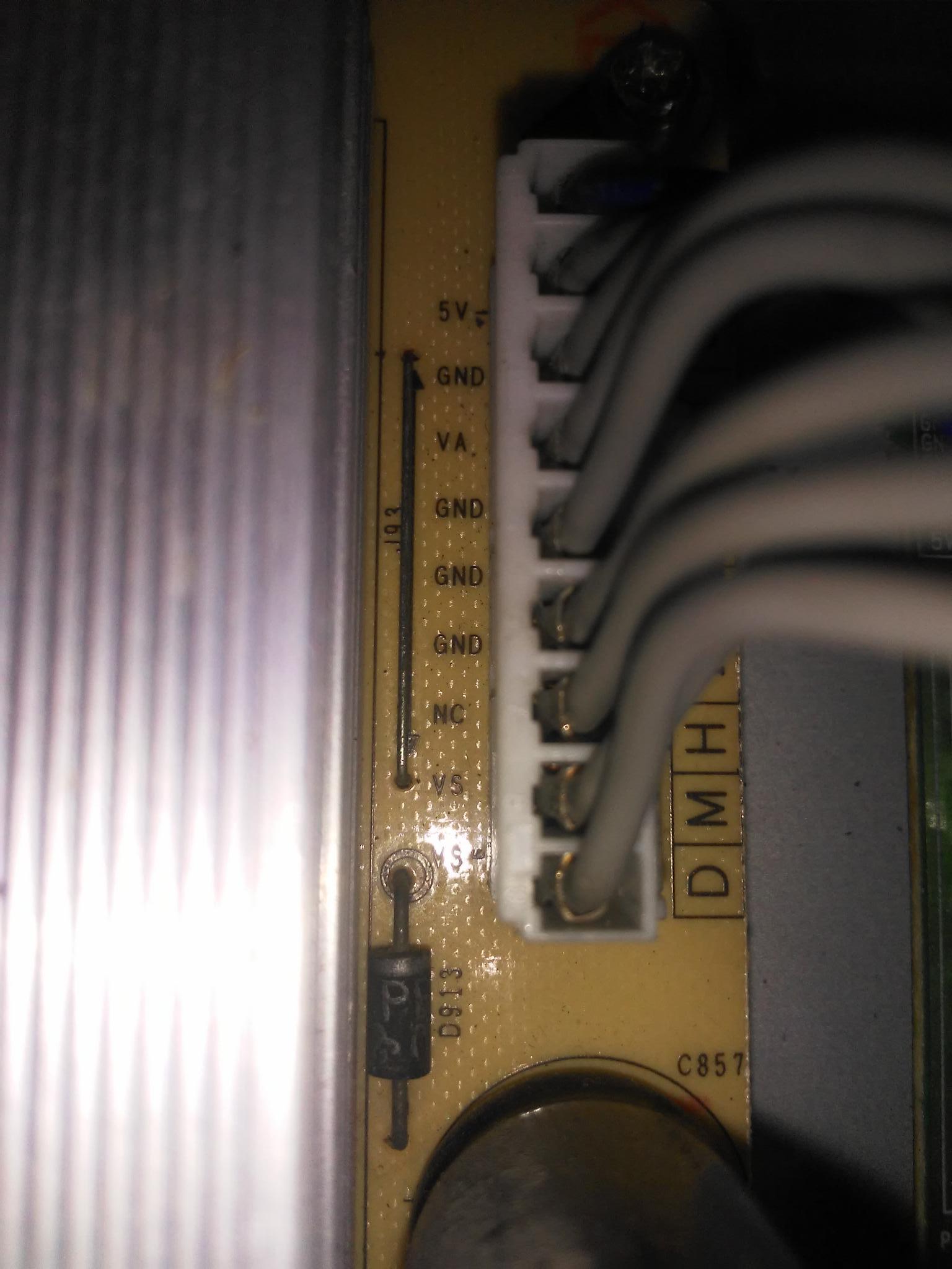

o 15v tem na descrição do conector foto  3 na placa Z SUS que tem o chicote para o conector foto 4 que tá na Y SUS  e nele tem a descrição do 15v
se eu desconecto o conector ( FOTO 2 ) que vai da fonte para a Z SUS o conector foto 3 da Z SUS ficara sem alimentação da fonte.
ou não?
Johnny é isso que eu não to entendendo ( Desconectando a Zsus esses 15V permanecem ) se eu desconecto a z sus da fonte não tem como procurar a tensão de 15v.

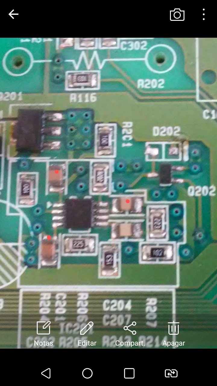

 Primeiramente, o r202 só vai abrir se tiver algum curto nos igbt! Geralmente é o 30f122 que entra em curto e o r202 abre, não adianta trocar só ele, vai ter que fazer uma varredura na placa antes. Quanto aos smd, pode retirar pois provavelmente é isso que está matando a tensão de 15v.

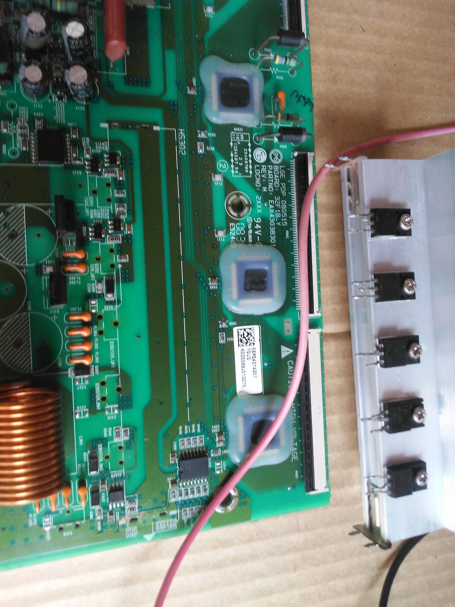

boa tarde. eu retirei completo o dissipador com os t.igbt e os diodos ( foto ) testei a frio e não encontrei defeito em nenhum. o curto que eu estou encontrando é no ( c201) ( c202) e ( c204)
você tem alguma dica amigo antes de retirar esse três componentes?
não sei se vai da para ver a marcação em vermelho no capacitor que apresenta curto (foto )
