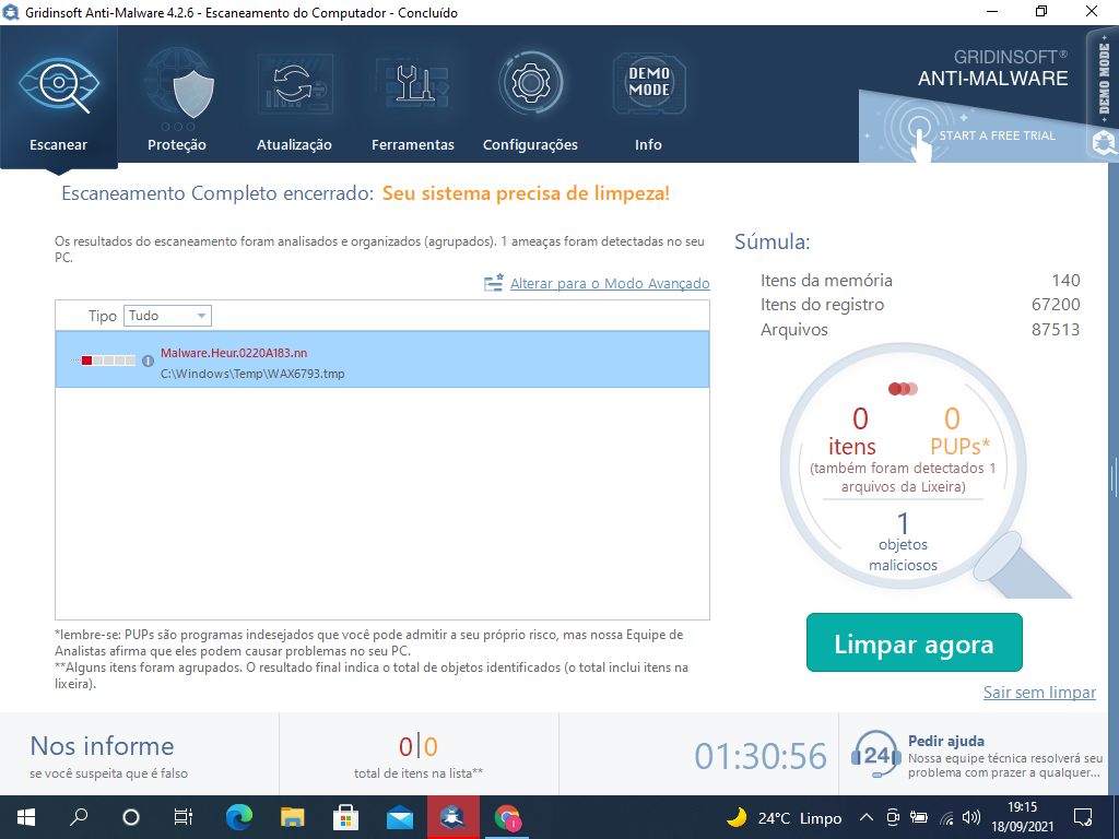

Tenho 2 computadores conectados na mesma rede, porém um dos computadores eu formato, reinstalo o windows e instalo o mesmo antivirus que está no computador que não está infectado e torna a se infectar novamente. Ou seja, formato o computador e instalo antivirus o mesmo antivirus detecta vírus. Onde está o problema? Quem me ajudar marcarei o tópico como resolvido.

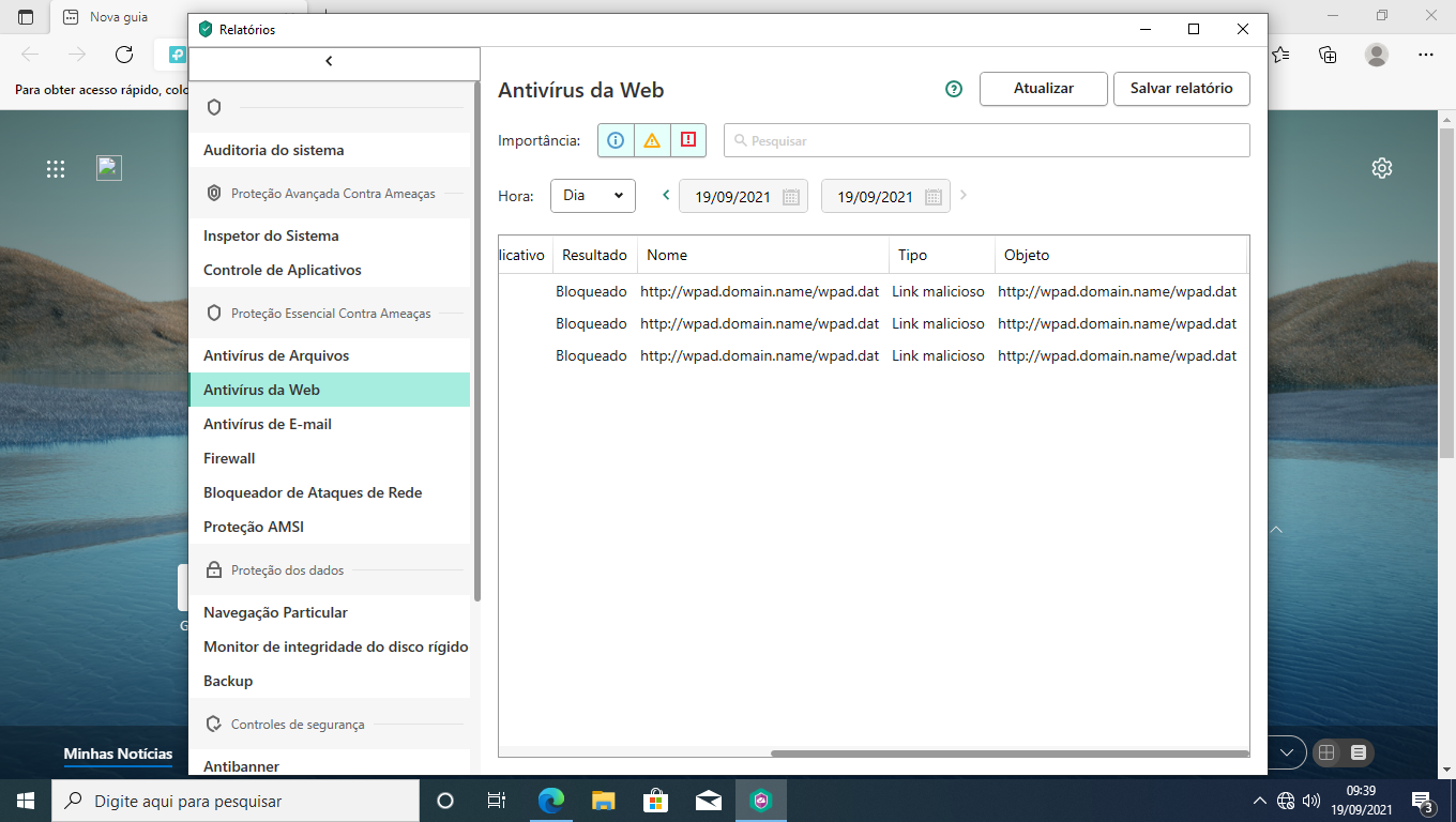

@GabrielLV kaspersky security Cloud, o antivirus está bloquendo um https:\\ que o vírus está tentando abrir. Baixei pelo site oficial do kaspersky. O antivirus relata que svchost.exe está tentando abrir um site malicioso toda hora. Não consigo entender. Resetei a BIOS, to reinstalando o windows agr, vou baixar o antivirus no outro computador e colocar no pendrive pra instalar na máquina e conectar na rede novamente pra ver se isso acontece.
@GabrielLV no meu notebook que diz estar sem vírus, com sitado acima, neste software detectou também malware os PC daqui de casa ta tudo louco. Como resolvo isso? image.thumb.png.e4b1a99ee44c88514846b1e1a0fd224c.pngk

@ETC9007 O malware detectado é um arquivo temporário. Ele pode ter sido criado pelo navegador. Você verificou as extensões do navegador? Pode haver alguma extensão maliciosa que, ao logar na sua conta Google, é sincronizada novamente e esteja criando estes arquivos.

Mas pelo seu relato, de como é a sua rede (de como a internet chega até você), acho que o problema poderia estar, também, no roteador, como um membro do fórum disse.
Você já leu sobre o que são os servidores DNS? Teve uma época que muita gente foi redirecionada porque eles conseguiam entrar no roteador e alterar esse servidor DNS por um falso, seja por causa de vulnerabilidade ou falta por falta de senha ou uso padrão da mesma que vem de fábrica nos roteadores. Bastava visitar  algum sites contaminados, com  um script que ficava  tentava acessar o roteador da vitima, e caso ele estivesse com senha padrão, ou achasse a vulnerabilidade  ele conseguia alterar o servidor DNS. Assim, por mais que a pessoa digitava no navegador o URL do banco, ele seria redirecionado para um servidor falso. Pois quem aponta para qual ip um endereço tem que ir é o servidor DNS. Esse ataque enganou muito gente sendo redirecionado para sites falso de bancos, de email, oferecendo atualização que era vírus e tudo que a criatividade deles permitiram para contaminar as pessoas.
Dito isso, eu pergunto. Como você usa o Windows, eu sei que é possível alterar o servidor DNS nas propriedades de conexão em IPv4 e IPv6. dele. Toda vez que você formatou  o PC você fez  essas alterações? OU seja, inseria manualmente um servidor DNS como o google: 8.8.8.8 e 8.8.4.4  ou outro de boa reputação?
Se o roteador do seu vizinho estiver comprometido com DNS falso, e você não alterou no seu PC, você certamente será redirecionado.

Não é vírus. Eles alteram um servidor DNS como eu disse. Apesar que eu já li algo na internet falando que remotamente hackers já conseguiram já alterar o firmware do roteador original por um falso, que com certeza permitiram maior espionagem, tentativas de outros ataque aos dispositivos da rede interna e fazer ataques na internet  (Derrubar outros sites na internet com ataque - DDoS por exemplo) e usar sua rede como VPN para esconder o IP deles para cometerem diversos outros crimes na internet. Ou seja, é  bem pior do que apenas alterar o servidor DNS.

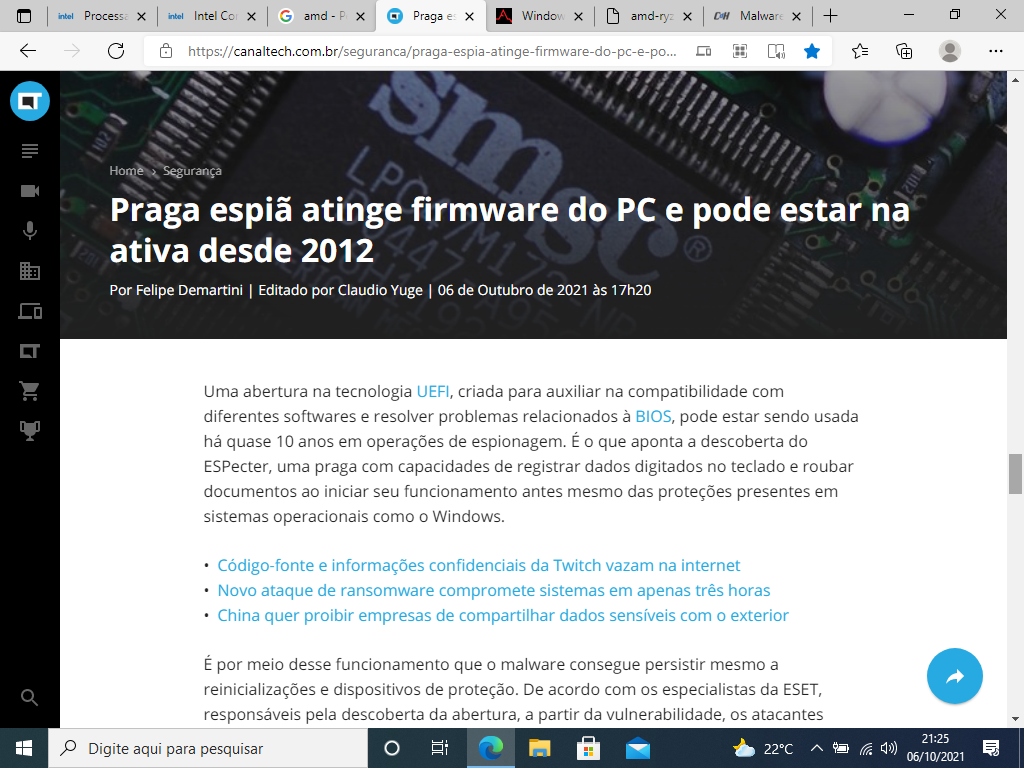

@GabrielLV Olha, o senhor que me afirmou ser paranoico.  Praga espiã atinge firmware do PC e pode estar na ativa desde 2012 - Canaltech
Canaltech é puro chorume eletrônico. A chamada e escrita é totalmente sensacionalista e não corresponde ao material publicado no site que é apontado como a fonte. O objetivo dos caras é simplesmente farmar clicks, sendo que emoções (em especial o medo) são ótimos pra isso.
Bootkits não são nenhuma novidade e a maioria dos antivírus tem mecanismos pra detectar e lidar com eles.
