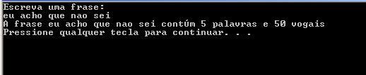

@Rebeka Seu código está compilando e retornando a quantidade de vogais. Mas o compilador apresenta alguns warnings e deve ter te alertado sobre a função gets (se está programando em C++ normalmente se usa o comando cin para pegar a entrada, ou pode usar fgets como fiz no código abaixo em C). Acho que essa quantidade de variáveis poderiam ser substituídas por um vetor. Outra forma de resolver poderia ser como comentei, p.ex,
