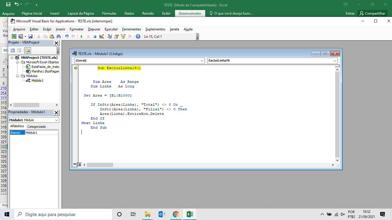

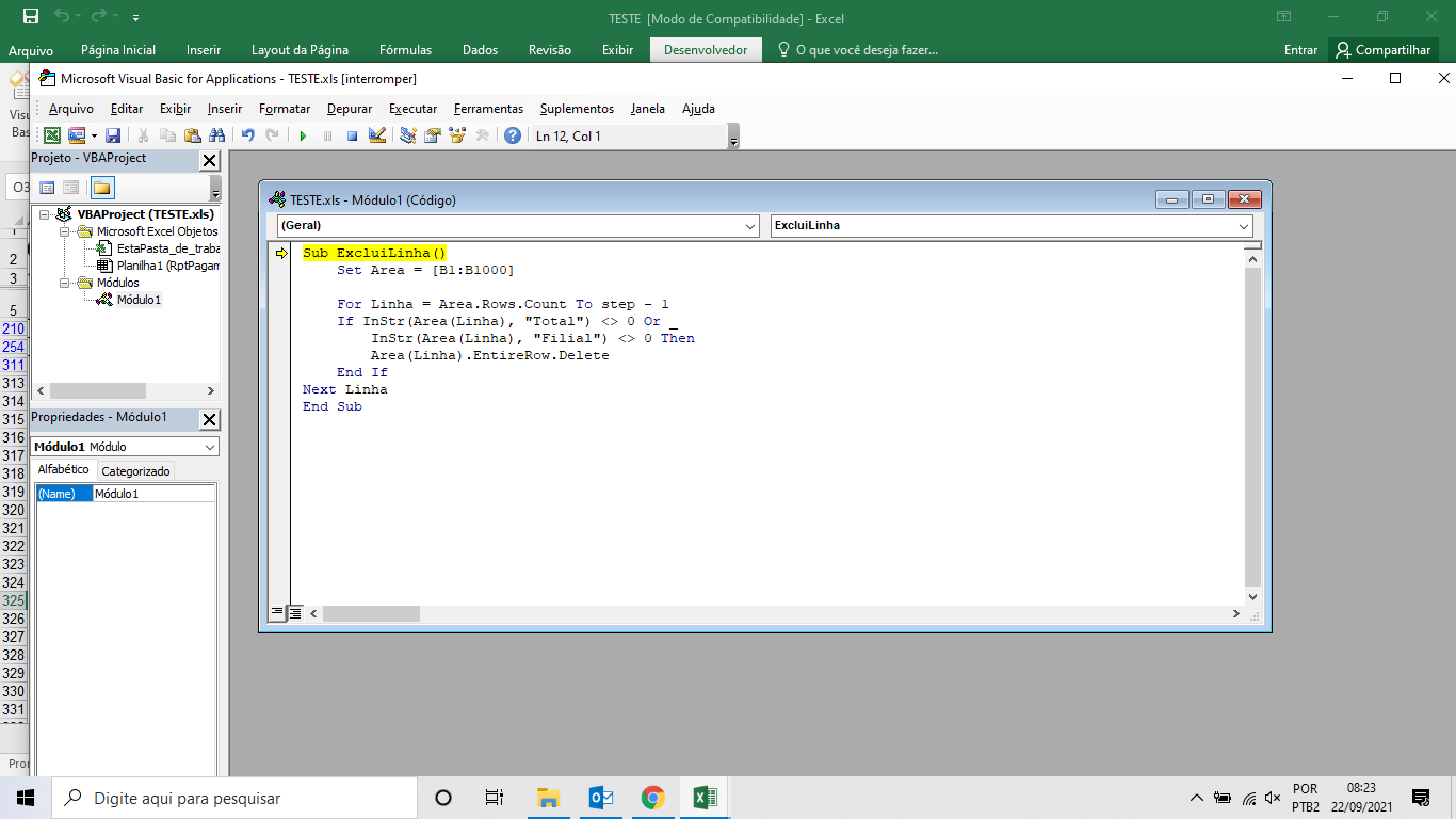

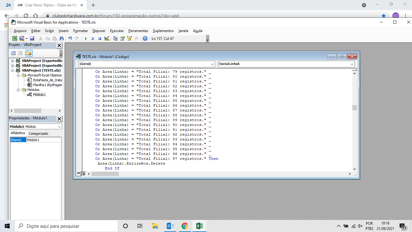

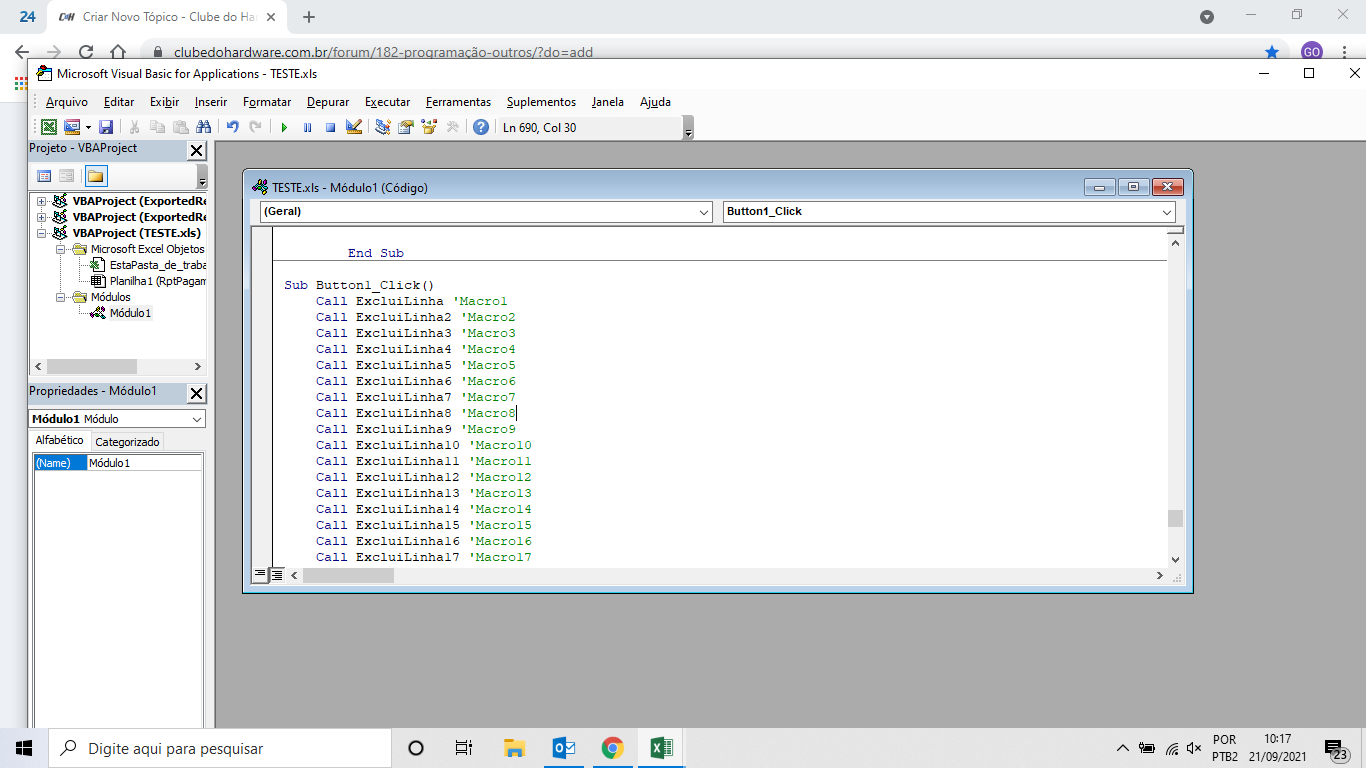

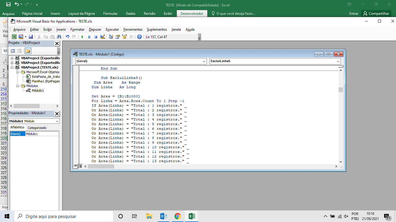

Boa tarde, eu estou com um problema no VBA, eu montei uma planilha (bem extensa, porque não consegui abreviar alguns comandos) e acabei criando ao total 20 sub no mesmo modulo e tentei configurar para o botão do macro, executar todos eles, porém ao clicar no botão alguns macros vão e outros macros não, segue em anexo alguns sub, e o macro que está no botão.image.thumb.png.d1642ecf492db7557057186874fb6bfe.pngimage.thumb.png.63d0041ab1135a4b94558a7949f3e35a.pngimage.thumb.png.fdfb69360636a9e291004eb7425a7e50.pngimage.thumb.png.fdfb69360636a9e291004eb7425a7e50.png
@Gabriel Gallonetti Acho que devia tentar usar apenas uma sub com um critério. No primeiro print parece que quer excluir as linhas que tenham o texto "Total" (e no outro print o "Filial"). Se for isso você pode fazer assim,
For Linha = Area.Rows.Count To step - 1
    If InStr(Area(Linha), "Total") <> 0 Or _
        InStr(Area(Linha), "Filial") <> 0 Then
        Area(Linha).EntireRow.Delete
    End If
Next Linha

@Gabriel Gallonetti Antes do Step tem o número 1, assim vai funcionar,
Sub ExcluirLinha()
    Dim Linha   As Long
    Dim Area    As Range
    Set Area = [B1:B1000]
    For Linha = Area.Rows.Count To 1 Step -1
        End If
    Next Linha
End Sub
