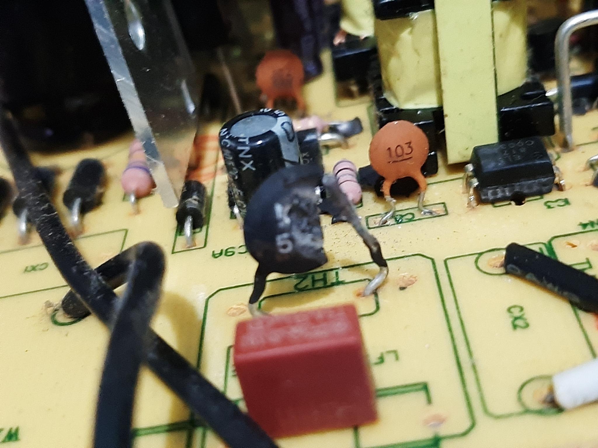

Fonte Hoopson 400W fez barulho de curto-circuito mas continuou funcionando
Recentemente minha fonte do PC ao ligar fez um barulho estranho, como o de curto, mas ele continuo ligando normal e eu desliguei para verificar o que era, ao abrir reparei que na fonte havia um termistor ntc ja todo rachado, esse problema pode ter sido causado por inrush? pois costumo desligar da tomada com bastante frequencia pois ha muitos raios aqui na minha regiao, uma solução pra isso pode ser adquirir uma fonte com chave liga/desliga e so ligar ela apos plugar na tomada??

Pode mandar uma foto do termistor?
Olá amigo Graxaim, logo postarei a foto, o que fiquei preocupado por tirar da tomada é que toda vez que não estou usando desligo da tomada, e ao ligar novamente da aquela faisca ao plugar, pesquisando vi se tratar do efeito inrush, e fiquei imaginando que talvez esse termistor tenha se desgastado muito rápido por ficar recebendo essas pancadas diariamente, tem algo ha ver?

  Olá amigo Graxaim, seguem as fotos, na verdade não arrisquei ligar o PC dnv depois do ocorrido, já encomendei outra fonte, deveria ter pesquisado mais e pego a Nidus mas acabou sendo uma gp650 da gamemmax mesmo.
   Como pode ver pelas fotos, desculpe a qualidade ruim, o termistor já está quebrado, mas ele estava rachado, ele terminou de esfarelar enquanto eu abria a fonte.
 Sobra as faíscas, na verdade elas sempre dão quando plugo o PC, vejo elas nos pinos do cabo que vem do PC quando plugo na extensão, mas quando plugo a fonte de um notebook que não está ligado no aparelho, a faísca não ocorre, por isso pensei na fonte com liga/desliga, tem algo há ver? 20210924_175041.thumb.jpg.463d035db709110684367400e99b0d64.jpg

A função do thermistor é justamente essa. É responsável por proteger a fonte de alimentação de inrush current, um veloz pico de corrente ocorrido durante a inicialização da fonte de alimentação, causado pelo carregamento do capacitor de sustentação.
Explicação:
A fim de manter perdas mínimas, um negative temperature coefficient thermistor é utilizado, tendo resistência elevada com temperatura reduzida, assim recebendo a inrush current e elevando sua temperatura gradativamente, e resistência baixa em temperatura elevada, assim mantendo perdas mínimas. Ainda assim, como existem perdas, geralmente utiliza-se um bypass relay para desativá-lo após a limitação da inrush current, a fim de reduzir perdas eficiências e aquecimento neste componente.
Conclusão:
Como todo componente, caso não seja dimensionado adequadamente (por exemplo, caso não suporte a corrente extraída em condições operacionais) ou apresente baixa qualidade, este componente pode ser quebrado tanto em utilização normal, quanto por uma inrush current muito intensa.

  Opa obrigado amigos, pelo que entendi, então realmente esse tal de inrush pode ter sido o culpado por desgastar minha fonte rápido, ela só tem uns 6 meses, e meu PC nem chega perto dos 400w, mas pelo que vi lá no tópico das fontes, essa hoopson é considerada bomba.
  Será que existe algum meio de atenuar ou acabar com esse efeito inrush? Não vejo alternativa aqui em casa para não desligar ele da tomada diariamente, a energia aqui é péssima, e caem muitos raios, as vezes nem precisa estar aquela chuva.
