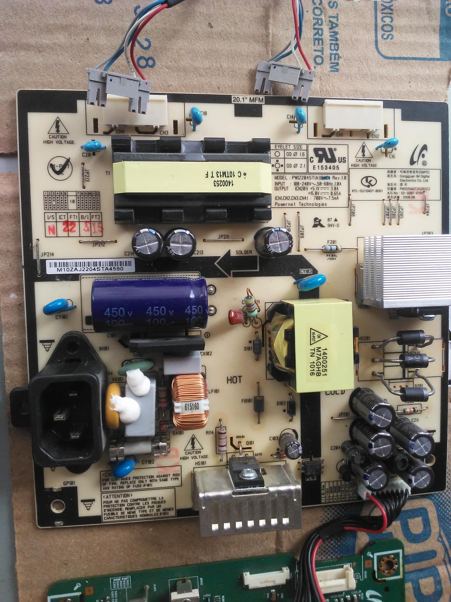

amigos esse monitor ao ligar a tela acende e em seguida apaga muito rápido. tudo indica que é a luz da tela
eu fiz um teste que aprendi retirar o 4 capacitores que fica nos pinos do transformador fazendo o filtro do RC

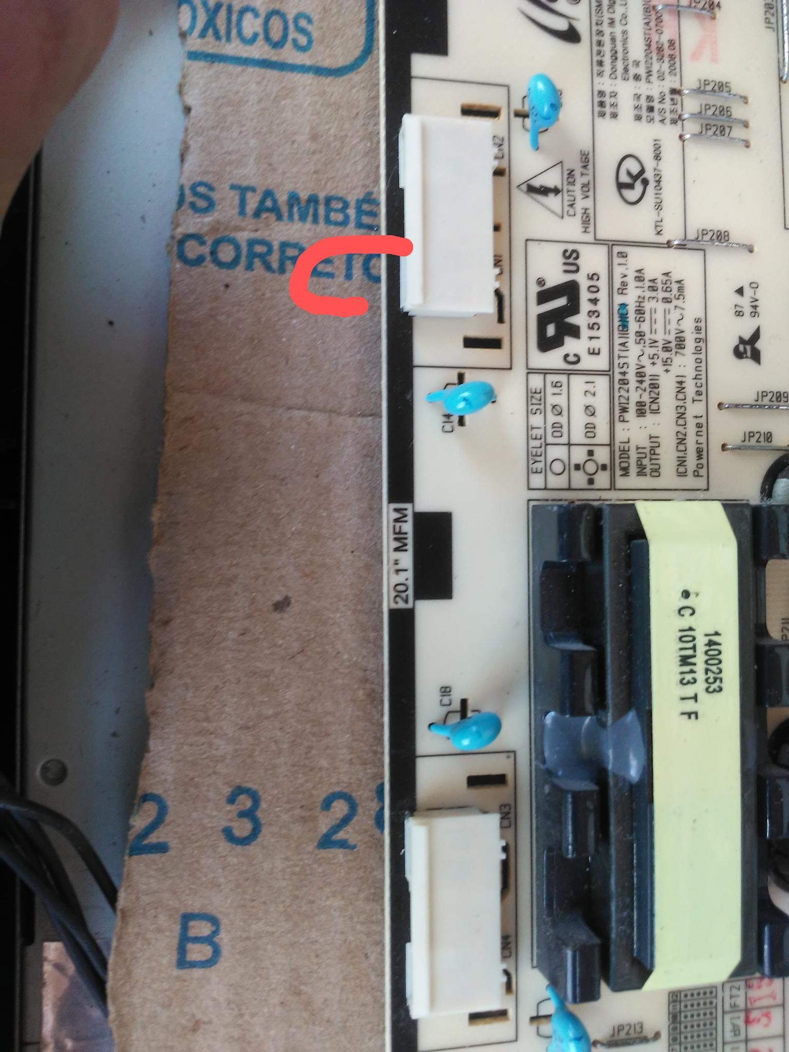

mais nessa não deu certo. gostaria de saber como eu posso ligar direto no conector da lampada para saber se a mesma ta boa? eu vi na net um aparelho que faz essa função mais eu não tenho. vou colocar a foto do conector e da fonte.

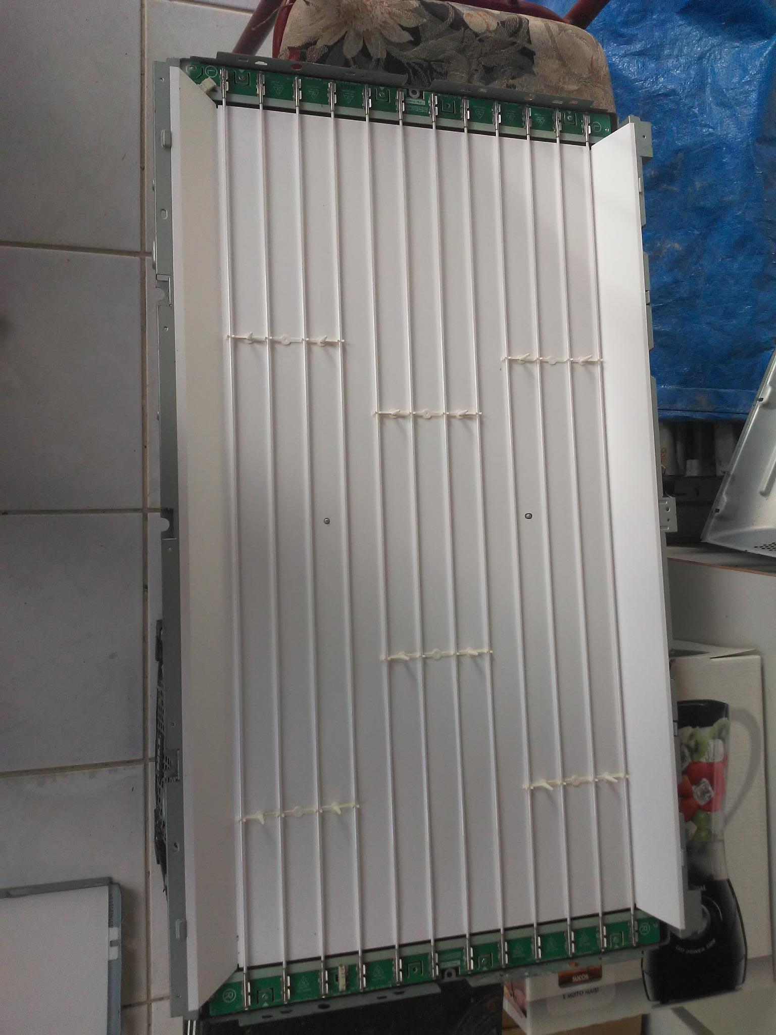

Ligue um capacitor 220pF ou 330pF por 2KV (221 ou 331 por 2000V) no lugar da lâmpada, se o monitor/Tv permanecer ligado significa que a lâmpada correspondente à aquela posição esta ruim.
Se mesmo com o capacitor substituindo a lâmpada o monitor desligar, será o circuito das lâmpadas que estará ruim.
então voltei para rever as tensões da fonte com e sem a placa principal
on / off   vai a 15v e cai p/ 5v
A DIM tem 2v fixo
+5v   vai a 15v e cai a 5v
GND vai a 10v e volta o ponteiro do multímetro
+ 15v tem os 15v observei que quando a tela tenta acender vai a 20v e depois volta a 15v
B DIM ao ligar vai a 5v depois vai a 10v e cai a zero
