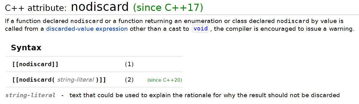

12 horas atrás, codigo rápido disse:
Quem decide se vai usar ou não o valor de retorno não é a linguagem. É o desenvolvedor
Ignorando valores de retorno de funções: será de propósito?
Eu estou certo. E te mostrei o exemplo de C++.
E vou explicar de novo apenas porque:
  • Pode ser interessante para algum leitor que não tenha tantos anos de experiência como você, mas tenha interesse em entender as razões por trás de algo
  • Muitas vezes a função retorna algo e o tal desenvolvedor despreza o valor POR ERRO. Engano. Simples assim. E muitas o desenvolvedor original, O CARA QUE ESCREVEU A FUNÇÃO, sabe que o resultado dela não deveria ser desprezado.
Imagine:
  • uma função sem efeitos externos, como uma que :D calcula potência a partir de base e expoente. Vai achar familiar já que é exatamente o que está escrito aqui.
  • Os argumentos vem por valor
  • a função retorna um int com o valor de base elevada ao expoente. O cara que escreveu a função, como essa que você escreveu, sabe que ela retorna um resultado. E que não muda nada no sistema exceto isso, porque ela não chama outras funções, não altera variáveis globais ou algo assim. Apenas faz uma conta e retorna o resultado.
Então:
  • Se o resultado for ignorado então se trata de uma provável bobagem, uma perda de tempo, talvez porque o cara que chamou a função esqueceu de atribuir o resultado, ou não está seguro do que está escrevendo, como na função que @kampa896 escreveu acima
E assim o comitê ISO --- do qual eu não faço parte --- votou a favor de introduzir uma maneira de O COMPILADOR avisar isso. Mudar a linguagem, tal a importância possível de algo assim.
A julgar pelo nível e experiência das pessoas que votam nesse comitê e pelas companhias que estão nele representadas, os caras entendem de desenvolvimento e ferramentas. Lá estão IBM, Microsoft, Google, Apple, e gente como o professor Stroustrup, que escreveu entre outras coisas a linguagem C++, bem como  alguns dos autores mais renomados de C e C++ no planeta.
E porque? Porque deve ser um erro do programador não usar o resultado e é melhor avisar do que ter uma postura negacionista e dizer que o problema é do cara que chamou. Assim, em C++, se pode escrever
[[nodiscard]] int potencia(int, int);
int main(int argc, char** argv)
    int base     = 0;
    int expoente = 1;
E aí se o tal desenvolvedor escrever
    potencia(2, 3);
    return 0;
Vai receber esse aviso:
warning C4834: discarding return value of function with 'nodiscard' attribute
Não tenho agora um compilador com mensagens em português, mas como vê é só um warning para o desenvolvedor se ligar se era isso mesmo que ele queria escrever: o valor de retorno foi descartado e a declaração diz que não devia ser...
C++20 e nodiscard
Mais ainda, na versão mais recente de C++ ao declarar a função você pode explicar o porque das coisas e usar algo como
[[nodiscard("Se não vai usar o valor porque chamou então?")]]
int potencia(int,int);
E ler isso na tela
ch210929.cpp(33,13): warning C4858: discarding return value: Se não vai usar o valor porque chamou então?
Se não usar o valor de retorno. E entender que na linha 33 do programa chamou uma função para calcular algo e talvez tenha esquecido de usar o resultado.
De todo modo é só um warning e muitos desenvolvedores nem leêm os avisos do compilador afinal.

11 horas atrás, arfneto disse:
Quando a gente sabe o que faz e o compilador dá permissão, quem manda é o desenvolvedor. Como eu lhe disse, se a linguagem fosse perfeita, não necessitava de abertura para descer ao nivel do assembly.
Observe como eu fiz ai acima, quando você falou de que função recursiva só tem sentido quando retorna valor. Eu fiz usando ponteiro só pra mostrar que isso não é necessário nem obrigatorio. Nem te citei pra mostrar isso.
10 horas atrás, codigo rápido disse:
tem como mostrar a fonte? eu não concordo com tudo o que vejo, mas apresento minha forma de fazer sem nem citar quem não concordo. E sempre apresento fontes.
O que eu te mostrei é um programa, em C++. Está no padrão da linguagem. Te mostrei a saída do compilador e um código. Isso é uma fonte. Um programa fonte. E um compilador oficial.
O parâmetro adicional foi incluído em 2020. votado como tudo que entrou de novo na linguagem nessa versão. O mesmo caso de 2017 quando esse conceito foi introduzido, ainda sem o parâmetro. A proposta original vinha de '15 eu acho. Isso não é uma fonte válida para você? A razão eu tentei te explicar, mas deve imaginar que alguém mais concorda comigo, já que falamos da linguagem em si, e não de qualquer linguagem qualquer derivada do ambiente Clang.
Já leu o standard? Tem acesso? Está na linguagem e a razão de estar foi discutida no comitê por gente com provavelmente mais experiência do que você ou eu. Incluído aí o prof. Stroustrup, que criou a linguagem.
Só continuo explicando isso porque acho que é um conceito importante e pode ajudar muita gente a usar versões mais seguras e critérios mais seguros de desenvolvimento.
https://en.cppreference.com/w/cpp/language/attributes/nodiscard
Eis uma fonte com erro
Pode ser... meu ubunto é de 2016. Mas isso não importa.
Citação
Muito bom... porque não fez isso antes?
Ou simplesmente... você deve estar usando uma versão antiga do compilador que a iso ja descartou...
Programar não é isso ai que você tá achando que é. vai muito além de conhecer profunda mente a linguagem. Quem programa, programa até em eletronica, até com caixas daguas dá pra programar...
9 horas atrás, codigo rápido disse:
O comitê não descarta versões de nada.  Ao contrário, os compiladores são atualizados para incorporar as mudanças no padrão, mas ninguém descarta nada. Desenvolver software custa muito dinheiro e em geral ninguém pensa em atualizar bases de código porque agora tem ou deixou de ter isso ou aquilo em java ou C ou C++.
Por isso muita gente ainda trabalha em C++98, alguns em C++11, por exemplo. Java 8 foi dominante até um dia desses, Python 2.7 era ok até outro dia. C17 é desconhecido em muitos projetos e empresas.
A linguagem evolui. As ferramentas evoluem. O código tem suas regras. Outras.
