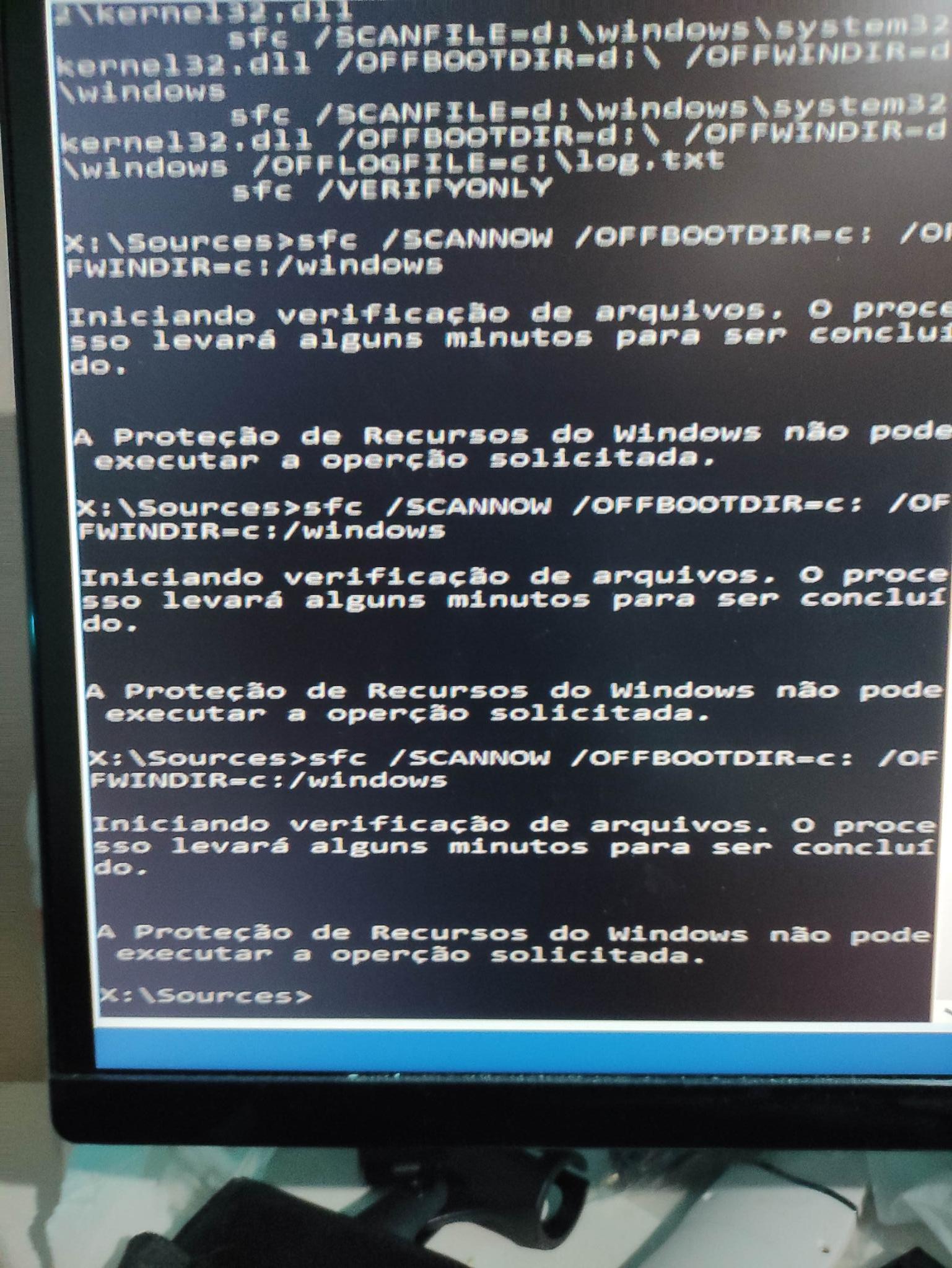

BOM DIA, BOA NOITE, Meu PC Hoje de manhã acordou super lento, que não é normal dele, então eu mandei ele reiniciar e pá: Tela azul, Registry_ERROR .
Aí beleza, tentei ligar outra vez e não consegui mesmo assim. Redefini a BIOS de fábrica e mesmo assim nada. ;(
Depois fiz uma mídia de instalação do windows e tentei todas as opções de restauração, todas deram erros. Tentei então reinstalar o windows sem perder os arquivos, não deu certo pois falou que precisava entrar pelo windows e executar o instalador. FUi para as resoluções pelo Power Shell ensinadas no fórum de dúvidas da microsoft. usei dhedisk, bcdedit coisas assim, nenhuma funcionou, o dhedisk está achando os erros mas quando manda reparar ele diz que o disco está bloqueado para gravações.

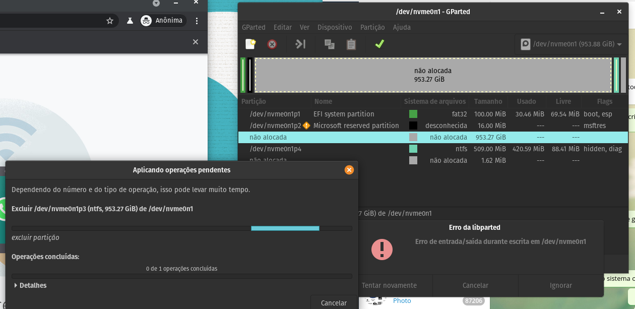

FIquei até umas 15horas nisso, então parti para o backup, coloquei um Pop Os no pendrive e já copiei todos meus arquivos, então fui lá instalar o windows do 0 , também deu erro, não deixa nem formatar o arquivo, quando eu tenho formatar pelo linux também (gparted ou disks) também dá erro "Erro de entrada/saída durante escrita em /dev/nme0n1

Formatar /dev/nvme0n1p3 como ext4  00:00:06    ( ERRO )
calibrar /dev/nvme0n1p3  00:00:00    ( SUCESSO )
caminho: /dev/nvme0n1p3 (partição)
início: 239616
fim: 1999381875
tamanho: 1999142260 (953.27 GiB)
limpar assinaturas antigas do sistema de arquivos em /dev/nvme0n1p3  00:00:04    ( SUCESSO )
write 512.00 KiB of zeros at byte offset 0  00:00:00    ( SUCESSO )
write 4.00 KiB of zeros at byte offset 67108864  00:00:00    ( SUCESSO )
write 4.00 KiB of zeros at byte offset 274877906944  00:00:00    ( SUCESSO )
write 512.00 KiB of zeros at byte offset 1023560122368  00:00:00    ( SUCESSO )
write 4.00 KiB of zeros at byte offset 1023560712192  00:00:00    ( SUCESSO )
write 8.00 KiB of zeros at byte offset 1023560826880  00:00:00    ( SUCESSO )
apagar cache de sistema operacional de /dev/nvme0n1  00:00:04    ( SUCESSO )
mensagens da libparted    ( INFO )
Erro de entrada/saída durante escrita em /dev/nvme0n1
definir tipo de partição em /dev/nvme0n1p3  00:00:01    ( SUCESSO )
novo tipo de partição: ext4
criar novo sistema de arquivos ext4  00:00:01    ( ERRO )
mkfs.ext4 -F -O ^64bit -L '' '/dev/nvme0n1p3'  00:00:01    ( ERRO )
Suporte a sistemas de ficheiros 64 bits não activado. Os campos maiores oferecidos por esta funcionalidade activam as checksums de máxima força. Passe -0 64bit para rectificar
A criar sistema de ficheiros com 249892782 4k blocos e 62480384 inodes
UUID do sistema de ficheiros: b3b07d1a-6e60-484b-ab7c-728c7a10662f
Cópias de segurança de superblocos gravadas em blocos:
32768, 98304, 163840, 229376, 294912, 819200, 884736, 1605632, 2654208,
4096000, 7962624, 11239424, 20480000, 23887872, 71663616, 78675968,
102400000, 214990848
A alocar tabelas de grupo: pronto
Gravando tabelas inode: pronto
A criar diário (262144 blocos): concluído
Escrevendo superblocos e informações de contabilidade de sistema de arquivos:
mke2fs 1.45.7 (28-Jan-2021)
mkfs.ext4: Erro de entrada/saída ao escrever e fechar o sistema de ficheiros
Citação

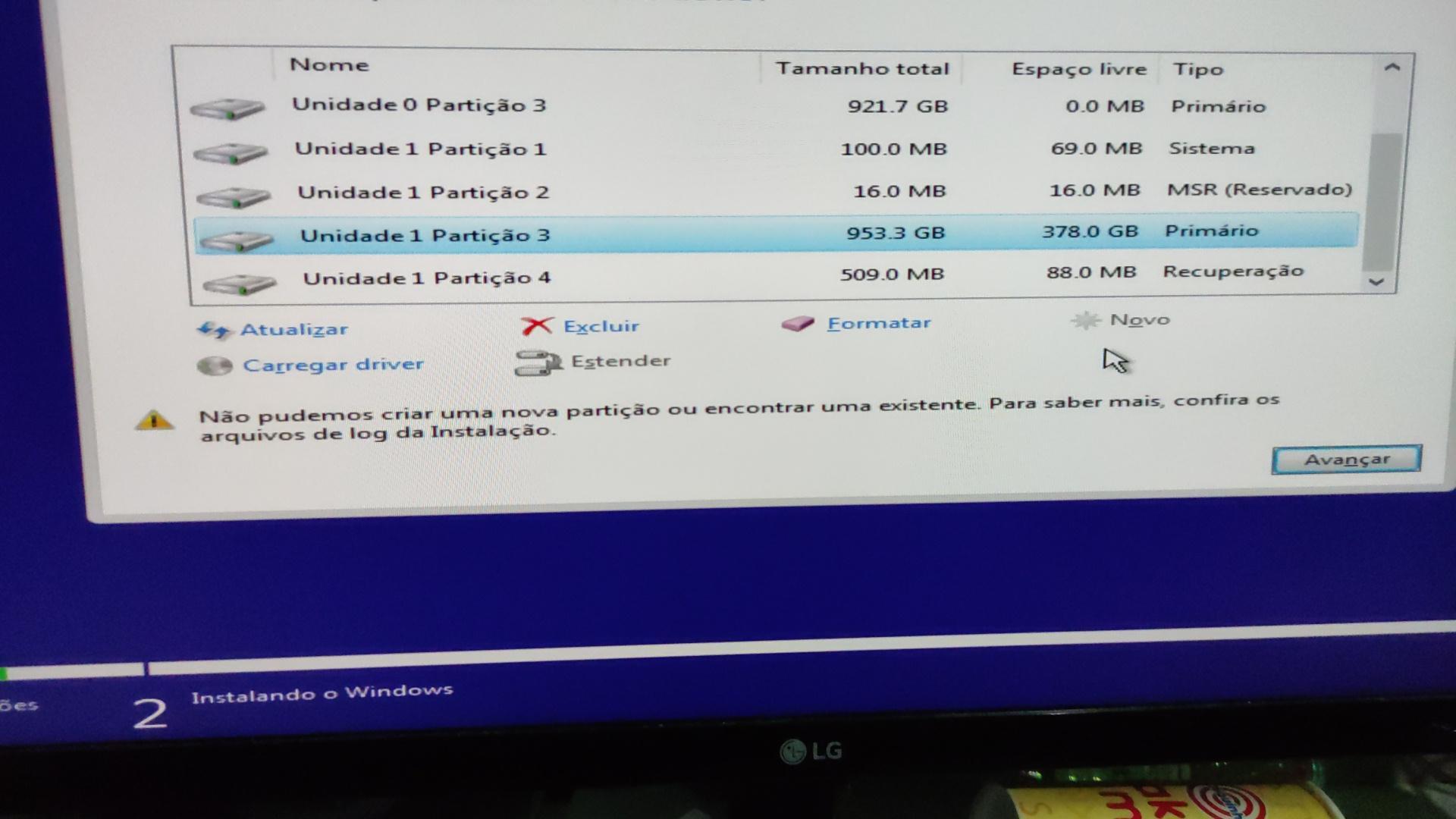

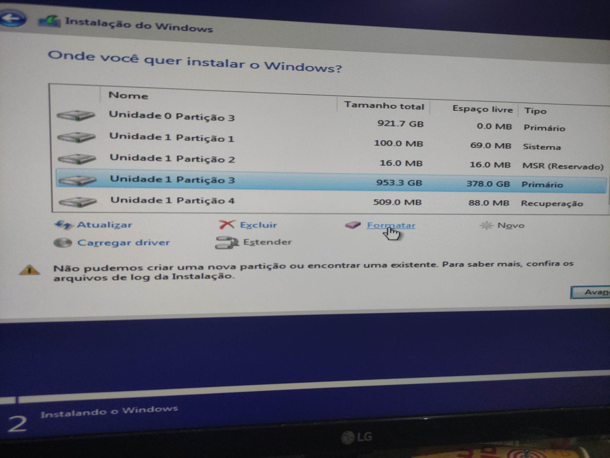

Qual o erro que deu quando tentou instalar pela mídia de instalação do Windows? Tentou entrar no dispart e dar um clean no SSD para instalar o Windows lá?
Tentei, dá erro de que está bloqueado para gravações

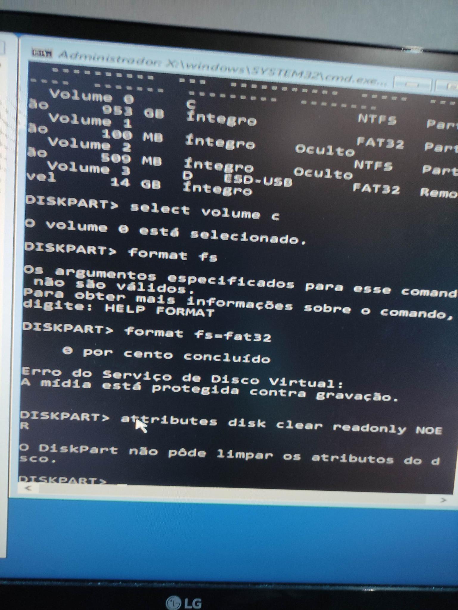

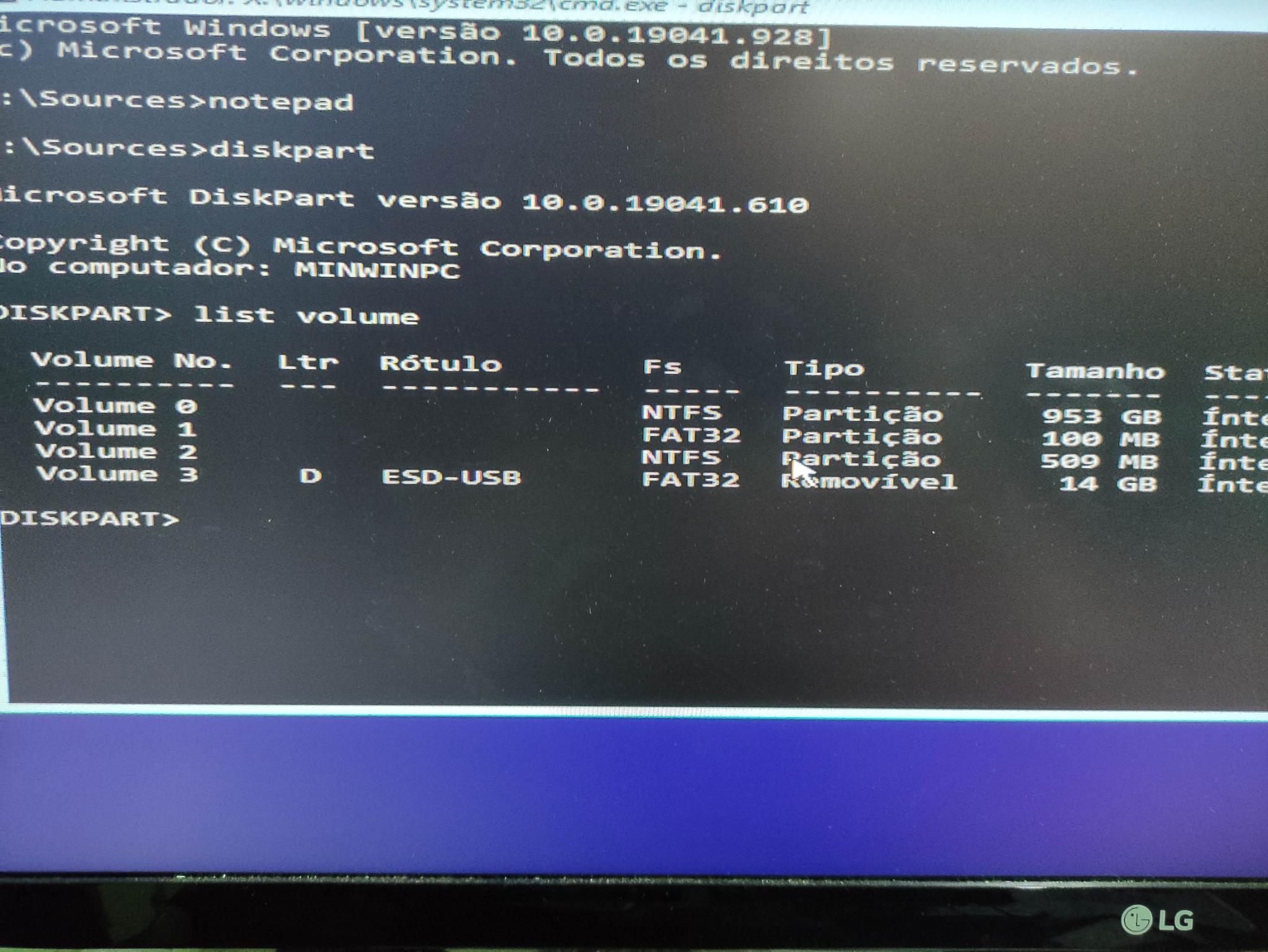

@Leonardo Alonso Aperte SHIFT+F10 na instalação do windows e tente formatar pelo diskpart
diskpart
list disk
select disk 0 o numero e referente ao HD ou SSD!
clean
depois e só criar as partições!
@Leonardo Alonso Se não funcionar o metodo acima recomendo a tentar formatar o SSD ou HD em outro PC!
@Leonardo Alonso@KeyaruYT  REGISTRY_ERROR é um código de parada que indica que ocorreu um erro grave no Registro. Pelo que você descreveu, parece muito ser o dispositivo de armazenamento (HD/SSD). Tente realizar os procedimentos sugeridos pelo amigo @KeyaruYT e também trocar o cabo SATA.

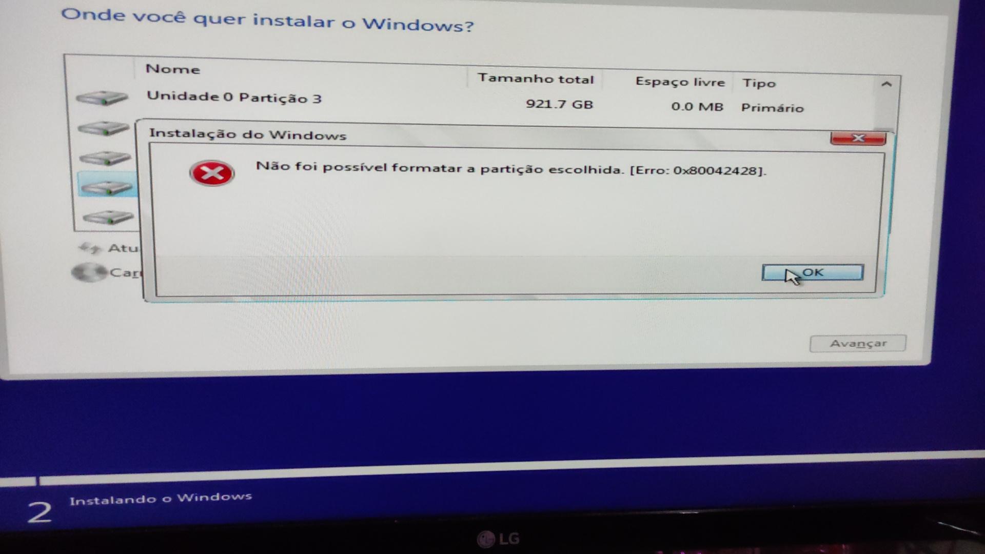

Deu esse erro, é SSD M.2
3 minutos atrás, Guilherme Bolson disse:
@Leonardo Alonso é como sempre falei, esses disk chineses é arrumar pra cabeça !
Será que o problema é o SSD, troquei o dissipador de calor dele esses dias, talvez fiz caca. Mas quando parou o disco ainda tava liberado para gravação, dps que travou
@Leonardo Alonso tudo depende, não tem como dizer "pode ter sido temperatura elevada" sem ao menos ter analisado a temp quando trocou ou quando ficou sem esse tal dissipador. Por isso ressalto querido "Nerd Importados", se puder, fuja de marcas chinesas mesmo sendo recomendado em "site/canais de vendas" caso for importar opte por marcas conhecidas e que apresentam no mercado BR, mesmo assim tenha a analise critica dessas.
Sobre seu problema, tenta fazer o que os amigos acima disseram. Troque cabo sata caso seja possível se for M.2, tente fazer um chkdsk.
