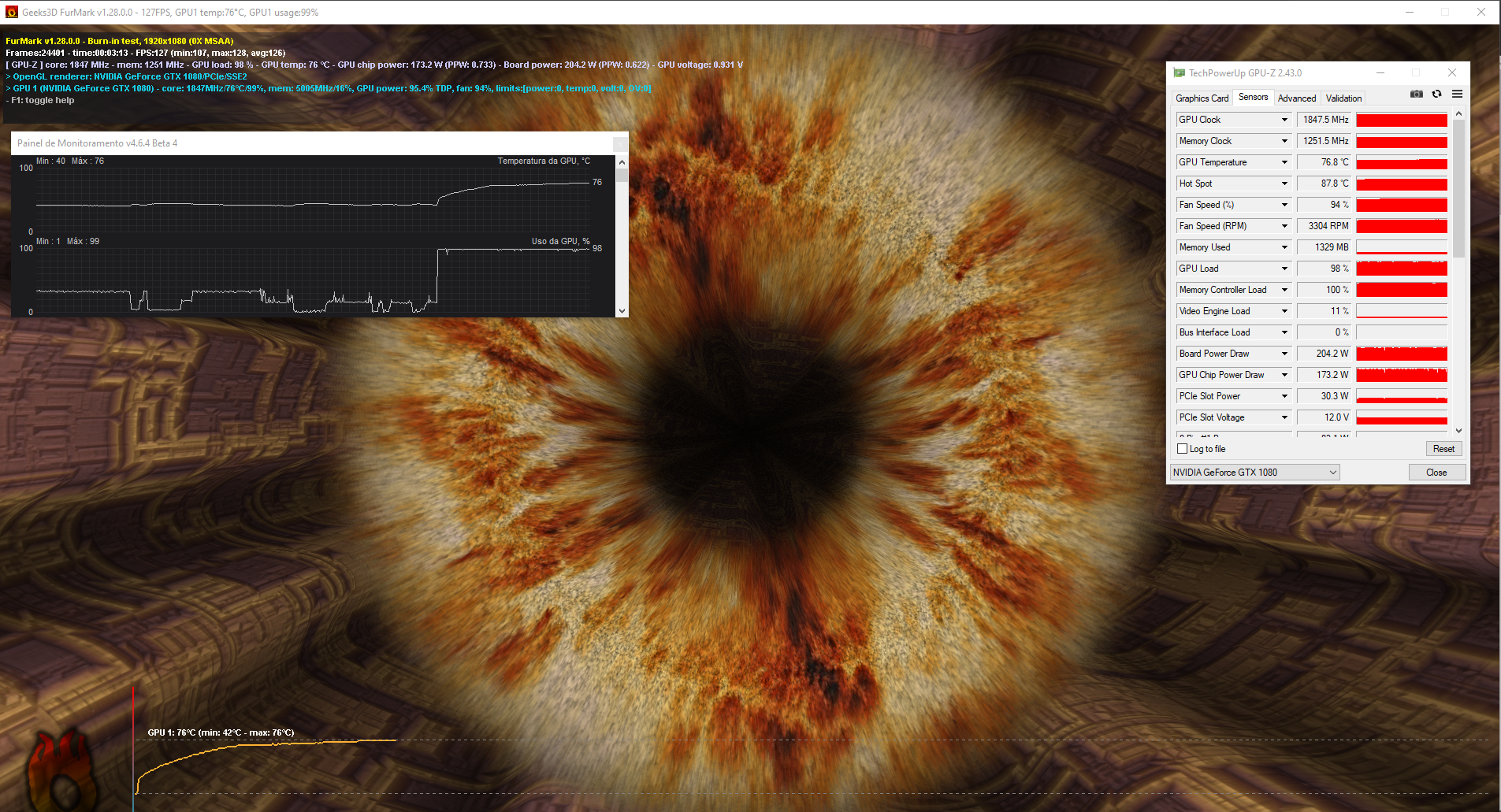

i7-7700k + GTX 1080 chegando a 99 e 85º C, é normal?
Testei usando o FurMark
