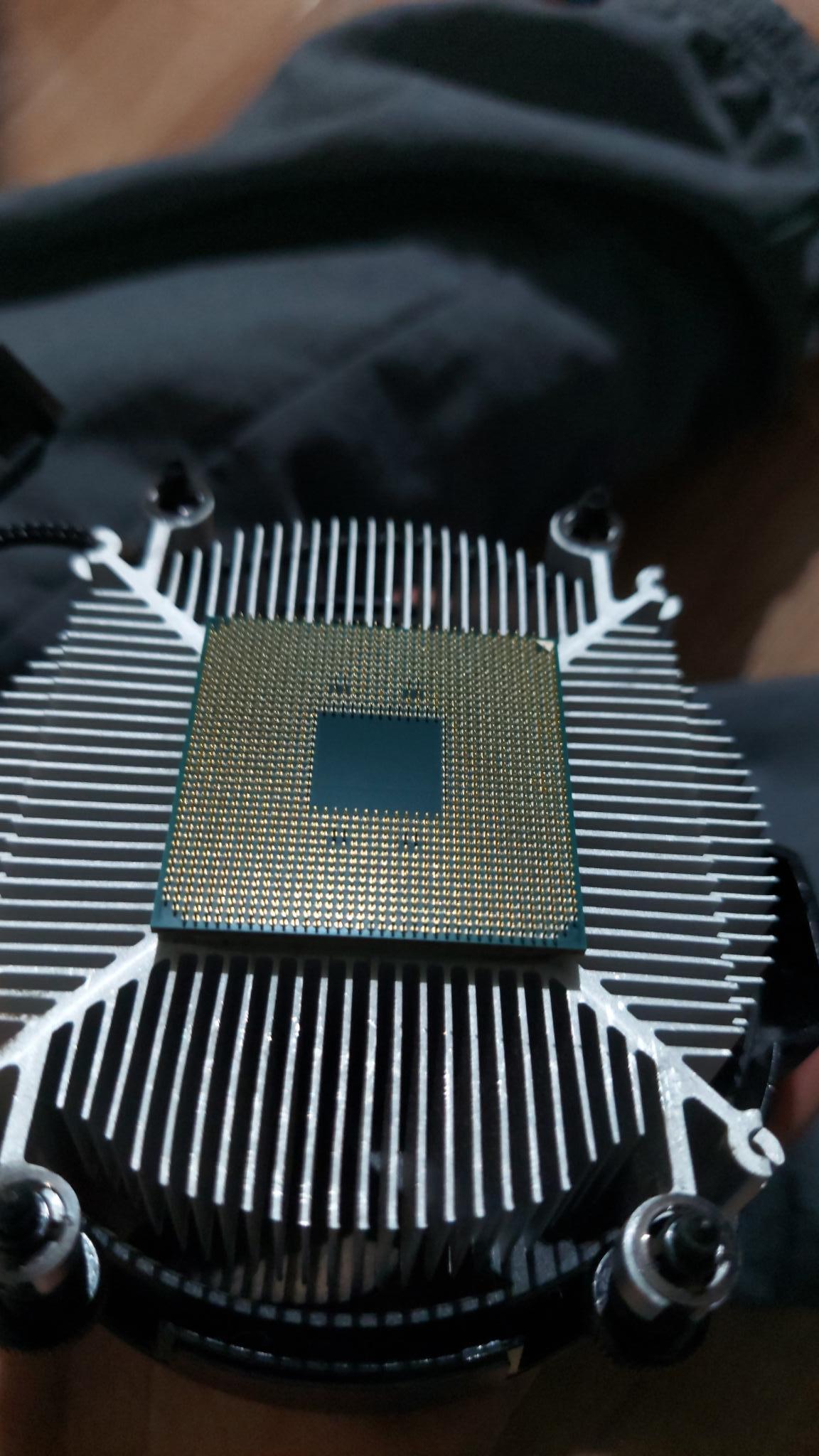

Olá, preciso de ajuda urgente.
Fui trocar a pasta termica do meu cpu com 1 ano e meio de uso, comprado montado na pichau, e ele não estava saindo mesmo desparafusado, percebi que estava algo errado, e vi que tinha que aquecer, deixei em stress até 80°, e removi lentamente .
O processador saiu junto, com a trava abaixada.
Aparentemente não consigo ver pinos tortos, e não consegui tirar mas nem forcei.
Vi que tem como tirar com ginete, derramar álcool, com secador (o parafuso do cooler está muito duro não consigo tirar o cooler então posso danificar o plastico).
O QUE EU FAÇO??? Levo numa assistência?
Alguém sabe se a pichau usa a pasta do próprio cooler box nas montagens? Vi que ele é péssimo e por isso não descolou.
Agradeço qualquer conselho.

OK, soluções agora, sempre com muito cuidado para não danificar o processador: usar uma lâmina de barbear ou de estilete para "serrar" a pasta; ou tentar girar o processador no cooler para "desrosquear".
Caso consiga, reinstale o processador com o cooler, usando apenas uma pequena gota de pasta térmica no meio do plate do processador (não use a base de silicone), e não precisa ficar trocando pasta térmica. Tenho equipamentos aqui que estão há 10 anos sem abrir o gabinete.
tem varias maneiras de tirar, eu tiro em segundos, desde a época dos fx la atrás.
Simplesmente faço uma alavanca ai com algo, entre o dissipador e o processador, claro, não exerço força, nem grosseria, uma simples cutucada ele descola
