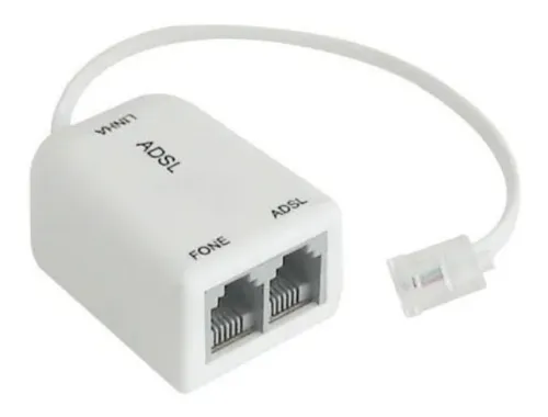

Verifique se no seu telefone esta instalado o filtro ADSL, se ele estiver direto na tomada pode ser esse o motivo das ligações caírem em números diferentes dos discados... o filtro é como esse abaixo:
Ele tem esse filtro sim.
Quando liguei para a operadora ele falaram que o filtro poderia estar oxidado, porém não está está oxidado.
O que eu acho muito estranho é que antes isso nunca havia acontecido de uns dias para cá aconteceu com uma certa frequência.
