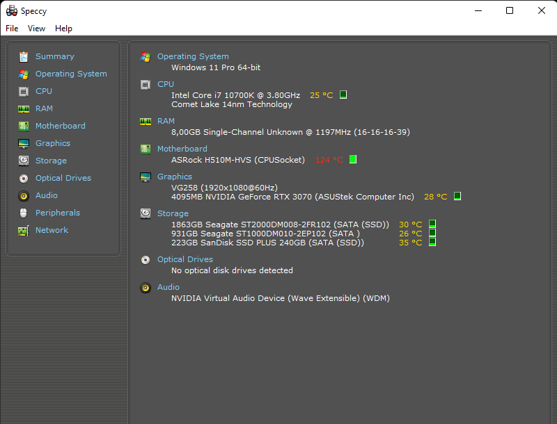

@Kouta99 Certo, vamos lá:
Análise
No Visualizador de Eventos existem várias entradas de aviso e erro do WHEA. WHEA é um componente do Windows que monitora problemas de hardware. Ao que tudo indica, há um problema num núcleo do processador.
Há uma entrada de erro informando que a placa de vídeo foi desconectada.
