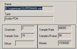

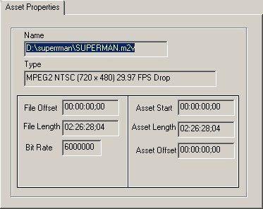

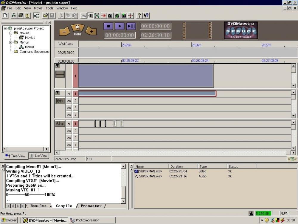

Tô com um Pb, baixei o maestro 2.9, segui o primeiro passo do Tuto e quando fui compilar o dvd só com um filme principal sem menus, o maestro gera um video_ts de apenas 135mb no máximo 400mb. QUE ESTOU FAZENDO DE ERRADO? Tem mais filme te 02:26:28:04 e o som 02:26:30:10 fiz a demux pelo premiere, que faço.?
quando faço o preview da tudo certo.
to postando os screem do pgr pra ver se fiz algo errado.
