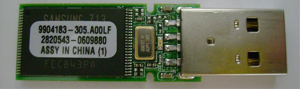

tenho um pendrive kingston dti 2gb q tb queimou por ter ligado em porta usb frontal. abri mas consegui achar o tal transistor.
alguem sabe como faz nesse caso?

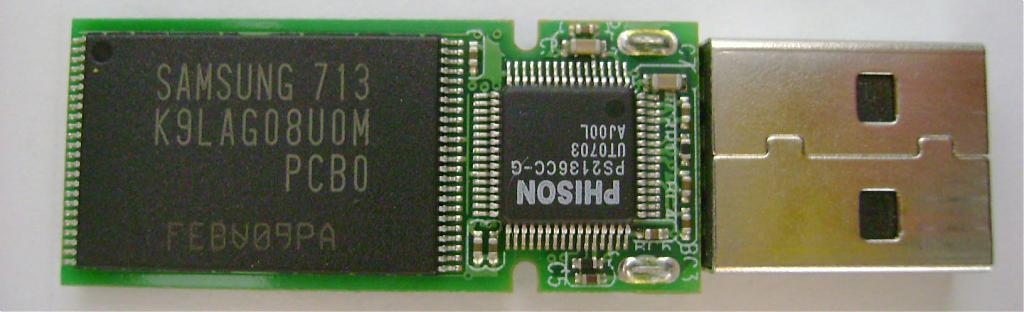

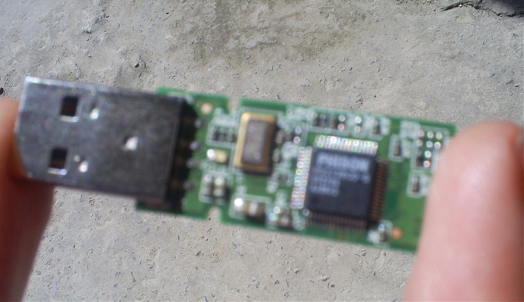

Olha só. Pode ser qua não funcione no seu caso. Mas eu peguei um pendrive de 1GB Kingston DTI de um amigo que colocou na usb frontal de um gabinete e o bixo parou de funcionar. Eu achei em um forum, uma forma de fazer um jumper com um um grampo de grampeador para conectar num transistor e tal.. mas acontece que esse pendrive não tinha o tal transistor, só tinha um chip com um nome PHISON em cima. Então, já altas horas eu pensei em dar um curto nas pernas do tal chip em uma tentativa desesperada de fazer ele dar algum sinal de vida. Eu coloquei ele na USB, peguei uma chave de fenda e encostei nas perninhas do chip PHISON, de cada lado, até ver que em um dos lados ele soltou uma faísca pequena mais para perto de uma das quinas (sinal de que eu fechei um curto). Então eu peguei o grampo do grampeador e fechei um curto do primeiro pino do lado que saiu a faísca com o ultimo pino desse mesmo lado (tipo as duas esquinas do mesmo lado de um quarteirão). Para minha surpresa, quando eu liguei o bixo na usb, o windows fez o barulhinho caracteristico de reconhecimento e carregou o drive G:. Cara, eu fiquei tão feliz que fiquei gritando ao invés de copiar tudo o que pudesse. Resultado: o pendrive de repente deixou de ser reconhecido e eu pensei que tinha perdido o contato. Quando peguei no pendrive para ver o que havia acontecido, quase queimei os dedos! estava muito quente mesmo. Aí eu tirei ele rapidamente e coloquei no congelador. Esperei ele ficar geladão e conectei de novo! o windows reconheceu e eu dei um Ctrl+A no conteúdo, Ctrl+X pra arrancar de vez e colei numa pasta do HD. Enquanto ele copiava pro HD eu fiqcava torcendo e soprando em cima do bixo pra ele não ferver, hehehe em 2 minutinhos ele copiou 650MB de projetos do meu amigo. Ele quase enloqueceu de felicidade! ele tirou a foto da gambiarra que eu fiz no pendrive e vai mandar pra mim. Vou postar aqui no forum depois.
Contei essa história pra vocês tentarem fazer igual. Não garanto nada, é por conta e risco proprio, mas depende do que tinha nele né? :cool:

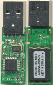

Olá Amigo, gostaria de trocar umas idéias referente ao pendrive que você conseguiu recuperar.
Tenho um pendrive Kingston DTI-2GB com arquivos importantes que não posso perder.
Vou anexar a imagem da placa de circuito impresso do Meu Pen, caso queira uma imagem com melhor resolução me passe o e-mail para envio.

Olá pessoal. Também tenho um Kingston Data Traveler 4gb como nosso amigo LUTERO e não estou achando o tal transistor para jumpear. Alguém poderia nos indicar ?:confused::confused:
Estou precisando muito recuperar os dados dele.

Vou ser breve: meu pendrive MARKVISION 8GB queimou. O estranho é que eu liguei ele na porta USB TRASEIRA de um cliente meu. Ele possui em sua placa 2 chips de 4GB cada, da Samsung. Um pequeno componente amarelo (igual nas fotos acima) e um chip preto, pequeno, quadrado, parecido com esse PHISON da foto acima. porém, no meu caso nao está escrito PHISON.
Como todos os outros, preciso de ajuda! No meu caso, nao há transistor algum. Como devo proceder?

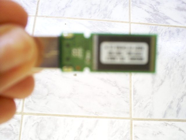

Ola Ricardo.
Tenho um pendrive da kingston 512 tambem, mas nao consegui ver a imagem que voce anexou.
Se puder me enviar a imagem. E outra, nao consegui verificar este transistor de 2 e 3 pernas nao.
Gostaria de mandar a foto do meu pendrive mas nao estou conseguindo uma boa qualidade de imagem para visualização.

Caro Adolfo, Gostaria de saber como você conseguiu. Eu tentei fazer o que disse aqui, mas não tive sucesso. Nada aconteceu! Não vi faísca nenhuma e mesmo assim, tentei fechar o curto nas perninhas das extremidades. Fiz isto em cada um dos quatro lados do chip e NADA!
Será que o meu caso é pior?!
Você sabe de mais alguém que tenha conseguido?!
