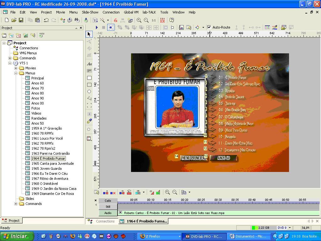

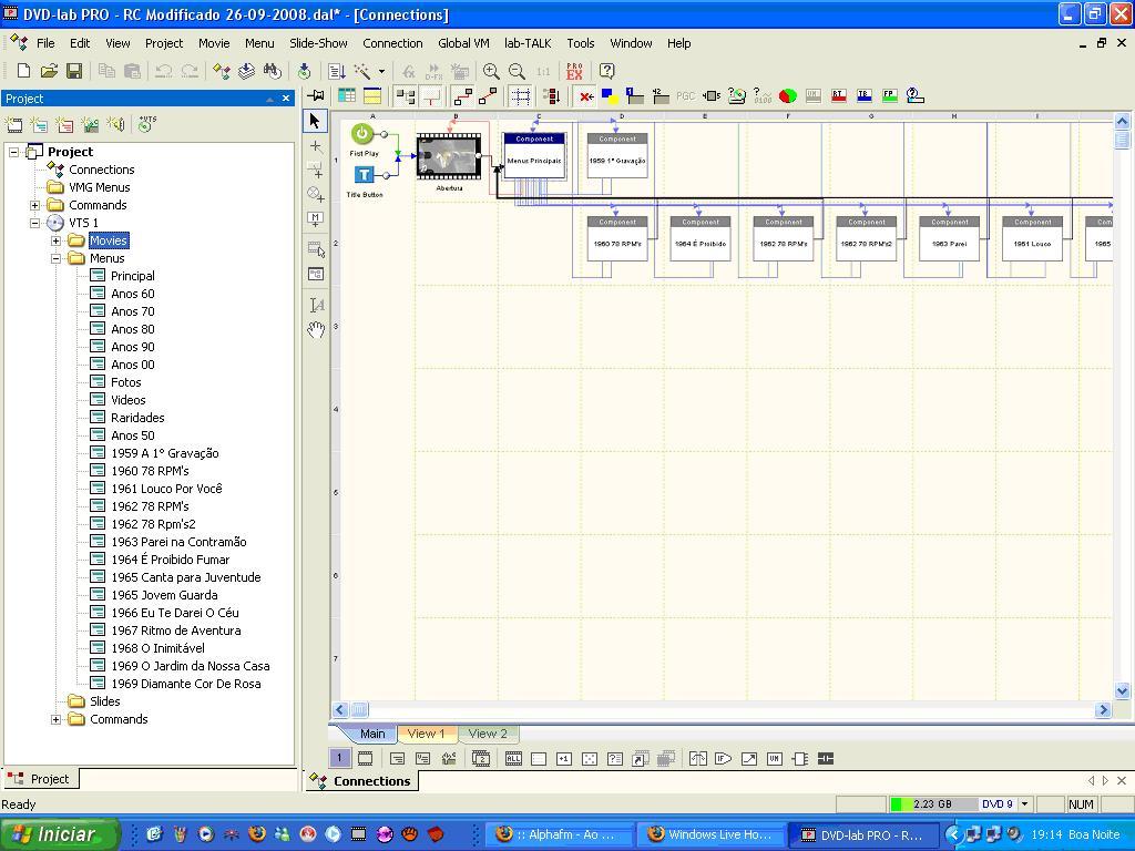

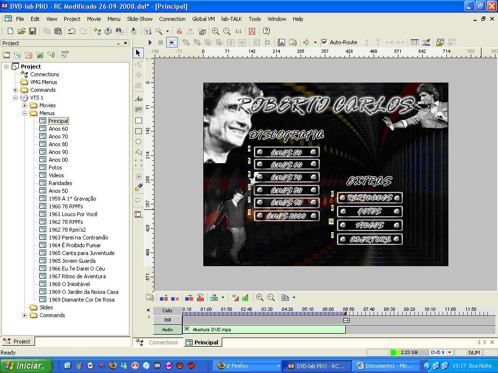

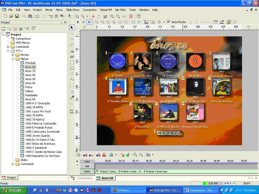

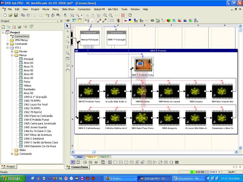

E ai, Pessoal sou novo no Clube do Hardware...
Primeiramente, gostaria de agradeçer a oportunidade de participar deste forum, estou uilizando bastante o DVD Lab pro 2 (ver Figuras), mas gostaria de saber como fazer para colocar no DVD de Discografia que estou criando somente musicas...
Estou tendo que colocar sempre um video junto para poder escutar a musica que eu quero e o DVD lab pro somente aceita 99 videos por DVD e outro problema é que fica pesado, estou utilizando um DVD 9 mas se continuar assim não vai caber nem no DVD 9.
Coloquei algumas imagens anexas para ver como estou montando.
Na imagem 5 pode se ver os videos que vrie em comun somente para poder rodar e escutar as musicas.
Obrigado:
