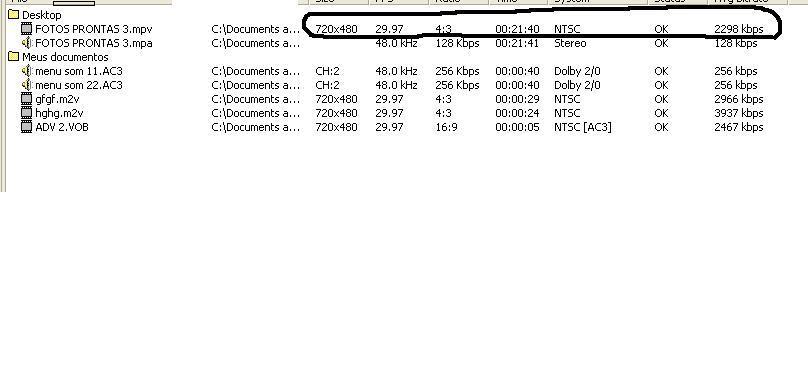

Bom Pessoal, sou novo aqui neste fórum e peço a ajuda dos amigos: eu autorei um video com dvd lab pro e quando assisti na tv apareceu aquelas duas tarjas pretas como se fosse um dvd original. Interessante que quando vou copilar não aparece erro.
acho que as configurações do video estão certas.
Aguardo suas opiniões.
bom ...
você tem que entrar nas propriedades do projetc e colocar em 720 x 480 full d1
