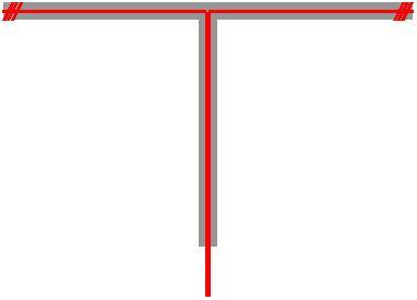

O negócio é o seguinte... aqui em casa ei fiz algumas antenas com tubo de pvc (cano d'agua), conexão para o cano do tipo "T" e fio paralelo.
É muito simples:
Pegue 3 pedaços de cano e junte-os em forma de "T", com a ajuda da Conexão "T".
Separe as "pernas" do fio paralelo.
Introduza o fio paralelo pela parte de baixo da antena, de foram que cada "perna" do fio paralelo vá para um lado da antena.
Decasque a ponta do fio e enrole na a estremidade do cano, use fita isolante para fixar.
Fica mais ou menos assim...
Depois de pronta, ligue-á ao cabo que vai para antena, isolando bem a conexão para não oxidar, coloque-á em um lugar bem alto (em cima da casa), posicione-á da melhor maneira e pronto!!!
Agora, não sei dizer que medidas deve ter...( bota aí: cano de 1/2 ou3/4 de polegada, 1,5 metros de ponta à ponta, deve dar.... e pra baixo, o suficiente para fixação da antena, o fio não precisa ser grosso), nem sei como algo assim tão tosco pode funcionar, mas funciona...rs
Se você ler um pouco sobre antena vai ver que são necessários vário cálculos(impedancia, comprimento de onda... essas coisas) par construir uma antena, mas pra essa a coisa é assim fácil.
Aqui na região onde eu moro elas são muito populares, já tem gente até vendendo!
Recomendo que você use sucata (sobras de cano) pra construir, caso não dê certo o prejuízo é menor...
Boa sorte!
ps. Se alguém souber como isso consegue funcionar explique...
A antena que o Domingueiro descreveu é chamada dipolo de meia-onda. Tem esse nome pois o comprimento da párte horizontal é aproximedamente metade do comprimento de onda do sinal a ser captado.
O comprimento de onda é obtido dividindo a velocidade da luz (300 000 000 m/s) pela frequência da onda. Então para o canal 13, que tem freqência de 211 250 000 Hz, o comprimento da antena será 71 centímetros. Para o canal 2 ( 55 250 000 Hz ) o comprimento passa para 2,71 metros.
Como se pode ver, o comprimento depende do canal. As antenas internas comerciais tem varetas que podem ser encolhidas ou esticadas para cobrir todos os canais e as antenas externas tem várias varetas de comprimentos diferentes . Além disso quanto mais grosso o fio que forma a antena, mais larga a banda captada, ou seja mais canais captados com a mesma antena. por isso que se usa tubos de alumínio nas antenas comerciais.
A antena dipolo capta melhor os sinais vindos da sua lateral, então é necessário orientar a antena de modo que seus braços fiquem perpendicular à direção da estação transmissora.
Se o sinal na sua região é fraco, seria melhor usar uma antena externa direcional, tipo "espinha de peixe" que dá melhor resultado.

Eu levo as extremidades do fio chato através do cano para as pontas por "dentro" do cano ou por fora?
Tanto faz. o importante é que esteja esticado. Se por dentro ficar protegido das intempéries, melhor.
Posso levar ele encapado né... e apenas nas pontas (do T) devo desencapar... isso?
Isso mesmo.
