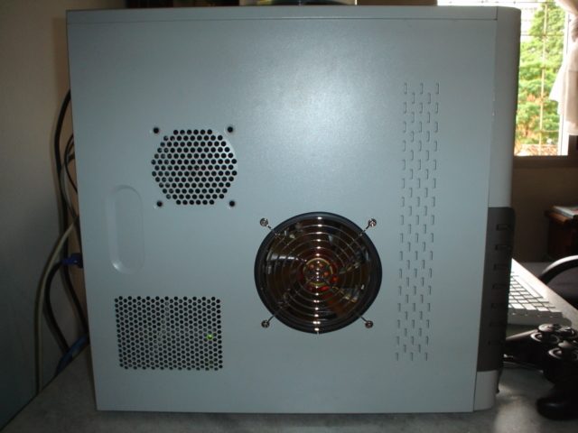

E ai galera..

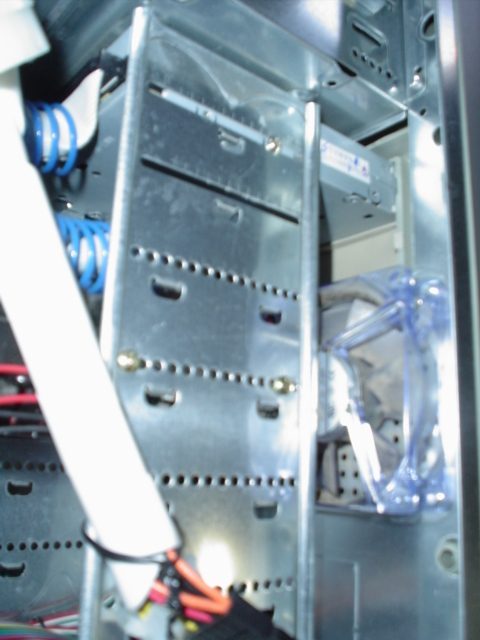

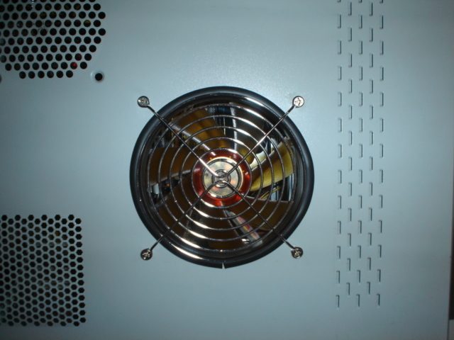

Bom, como eu não estava contente com a ventilação do meu gabinete (ele não possui espaço para fan frontal), instalei um fan lateral Akasa Serie Amber de 120mm, pelo seu baixissimo ruido e consideravel fluxo de ar.
Além deste, possuo um exaustor de 92mm e o fan da Seventeam de 120mm, lembrando também que uso o cooler BOX no processador, tudo no Athlon da assinatura.

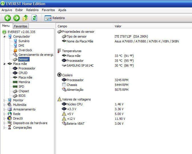

Analisando as temperaturas com o fan lateral desligado e ligado (trabalhando como ventilador):
Componete - fan desligado - fan ligado
Placa-mãe - 37 - 31
Processador - 30 - 30
GPU - 43 - 47
Ambiente GPU - 30 - 34
HD - 34 - 29

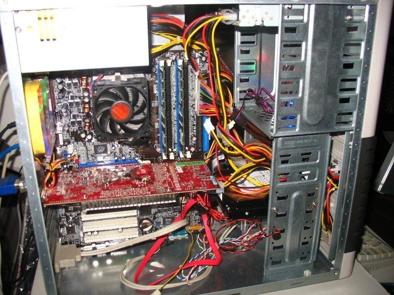

Alguem consegue enxegar a razão para a VGA estar mais quente?
O q vocês axaram das temperaturas no geral?
Não deixem de reparar nas fotos.. talvez seja a posição a fan.
Abraços.. e obrigado!

sera q por acaso.....na posicao q o fan esta, esfriaria os hds, e provavelmente os chipsets da placa-mãe.. (não sei a posicao do chipset sem ver a foto da placa-mãe mas to imaginando como se fosse a minha)... a hora q o ar chega no cooler do cpu ou na vga sera q ele já não esquentou por ter passado por esses componentes?
sei q é pouco provavel...mas já q to chutando...sera q sua vga usava aqueles furos na lateral da sua tampa (embaixo) pra saida de ar? porque com a entrada de ar nova deve ter diminuido o fluxo de saida de ar ali??
desculpa os chutes... sei q não tem muita chance de eu estar certo, mas to tentando entender como sua vga pode ter esquentado.. o pior q pode acontecer é eliminar 2 hipoteses ridiculas da lista de possibilidades..
o ideal não era esse fan estar em cima dos furos q já existem na tampa na altura do cpu?
abraços

Pode ser hoax.. vou tentar tirar o HD da reta do fan.. e ver o q acontece..! (e sim, o chipset esta naquela região)
O fan na altura do CPU... eu usei um tempo ele.. porém percebi q ele aumentava as temperaturas.. dai parei de usar..!
E consegui sim fazer o negócio dos plugs.. igual naquele esquema q eu desenhei.. usei a femea de um adaptador 3-4 pinos! Obrigado pela ajuda!!
Eu acho pouco provável que o hd esteja esquentando demais o ar que sai do fan.
Esse fan tem muuuito fluxo de ar, um hdzinho com uma dissipação de calor tão pequena não deve aumentar tanto assim a temperatura do ar que sai do fan. (pequena comparada com o fluxo de ar do fan)
O que deve ter acontecido é que você alterou drasticamente o modo em que funcionava os fluxos de ar dentro do gabinete, e com esse fan novo os fluxos não privilegiam tanto a placa de vídeo.
Vale dizer que isso também é chute como falou o colega daí de cima, não tenho certeza se é isso.
Sobre o fan antigo em cima do processador... Ele deve atrapalhar o fan do processador.
É difícil de acreditar, mas eu estava fazendo uns experimentos aqui com 2 fans para refrigerar um amplificador que eu constuí... Eu coloquei um fan de 80mm diretamente em cima de outro fan e os dois ficavam se atrapalhando e o fluxo de ar final era menor do que um fan trabalhando sozinho.
Eu vi no forum de coolers e dissipadores que dois fans juntos dobrariam o fluxo de ar... e na teoria até funciona. Mas comigo não funcionou.

Acredito que o problema esteja no fato de que está entrando uma quantia considerável de ar no seu gabinete, e que este fluxo de ar não consegue sair na mesma proporção, pois apenas aqueles "furinhos" no gabinete não devem fazer um ciclo de ar com o fan grandão que você instalou. A não ser que você tenha algum exaustor que consiga retirar uma quantidade de ar semelhante a que esse seu novo fan coloque para dentro, esse ar que entra vai esquentar e boa parte vai ficar lá dentro.
Meu gabinete já tinha um fan de 8cm de frente para o CPU e reparei que quando eu desligava ele, as temperaturas caiam. Levantei essa hipótese de que o ar entrava, esquentava e não saia. Decidi então
instalar um FAN de 12cm parecido com o seu, porém na tampa superior do gabinete e fazendo a função de exaustor. As temperaturas diminuiram bastante, ao ponto de que se mantém as mesmas tanto com o gabinete aberto como com ele fechado. Ficou muito bom mesmo.

beavis_rnv, eu também tinha um fan de 12cm abaixo da fonte e na parte traseira fora o exaustor da fonte mas mesmo assim eles não retiravam o ar suficientemente, ainda mais porque o fan traseiro era instalado no gabinete diretamente e aqueles furos que vem com o gabinete são insuficientes. Não vi o seu exaustor, mas se ele tiver aqueles furos do gabinete, corte eles e deixe abertão, quem sabe melhore.
Mas mesmo assim, o ideal seria colocar um exaustor de 12cm identico ao fan que voce acabou de instalar, pois o exaustor retira o ar mais próximo dele e não do gabinete inteiro. Portanto, se seu exaustor estiver abaixo da fonte eles vão tirar apenas o ar alí próximo.
Posso estar errado, mas aposto que se você instalar um fan de 92 ou de 12cm na tampa superior vai ficar com uma ventilação excelente.
Em relação a somente a placa de vídeo esquentar, repare que seu fan está bem proximo a linha da placa de vídeo. Ele deve estar funcionando como uma "barreira" que mantém o ar quente próximo a placa de video, no caso abaixo dela. Sinceramente, o lugar que foi colocado esse cooler não é dos mais estratégicos, apesar de muito bonito. Para tentar melhorar a circulação de ar sem perder esse cooler já instalado, sugiro a você novamente que coloque um exaustor na tampa superior (para estimular um fluxo de ar que entra por seu já instalado fan e segue em direção ao exaustor colocado acima) e ainda se possível colocar um exaustor nos slots pci, tanto aqueles estilo blower como um simples fan de 8cm (deverá retirar as plaquinhas metálicas que fecham as expansões dos pci que eu me esqueci como se chamam ehaiuehauie).
bom vou tentar responder. beleza pessoal, pois pe beavis, faz assim, adiciona um fan de 80mm ali naquela gradinha q está vazia, fazendo exaustão, deve dar mais um gaz pra saída de ar. eu tenho um gabinete com uma entrada deste jeito, quando estava soprando minha temperatura estava mais alta, a partir do momento q coloquei para exaustor já abaixaram quase 6º de cara no chipset da placa-mãe, 3º no processador e uns 5 no hd. Como meu esquema era?

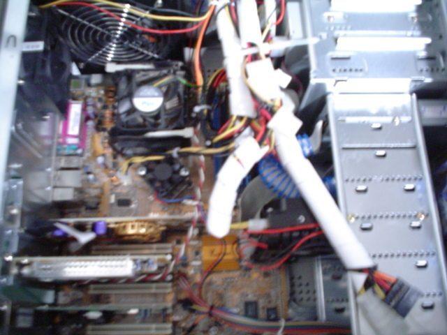

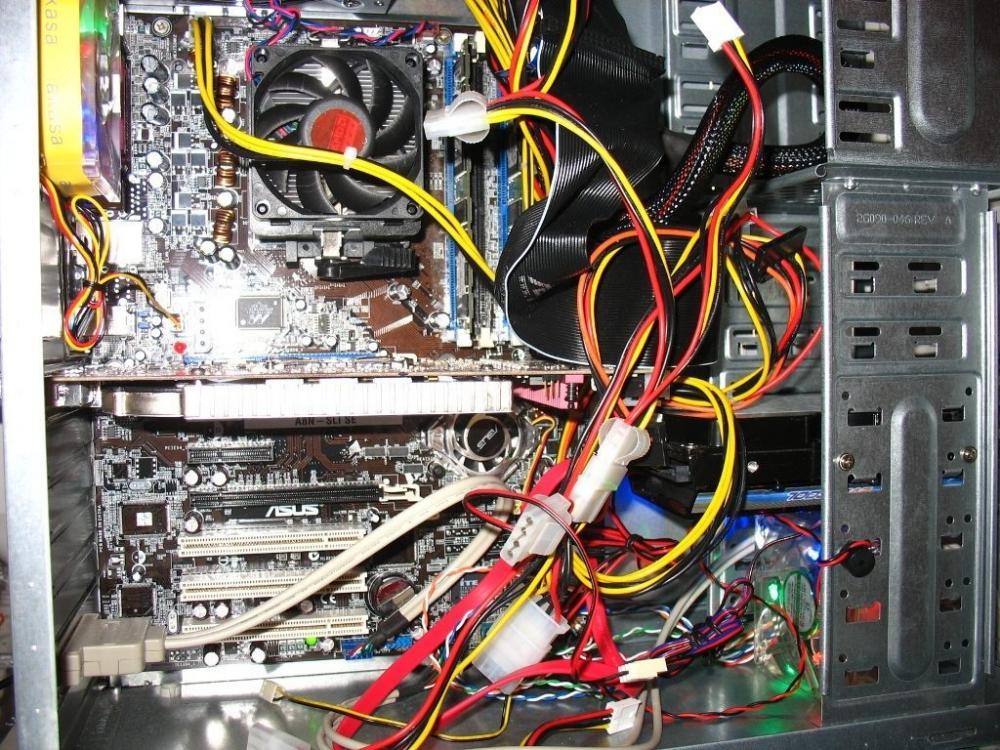

Repare na foto o tamanho da placa de vídeo, quase tocando o HD. Me parece que formou a "barreira", impendido o fluxo de ar do cooler frontal para CPU. Bom botar outro cooler no frontal superior (embaixo de gravador de DVD)?
Preciso de mais exaustor no slot ou no floppy?

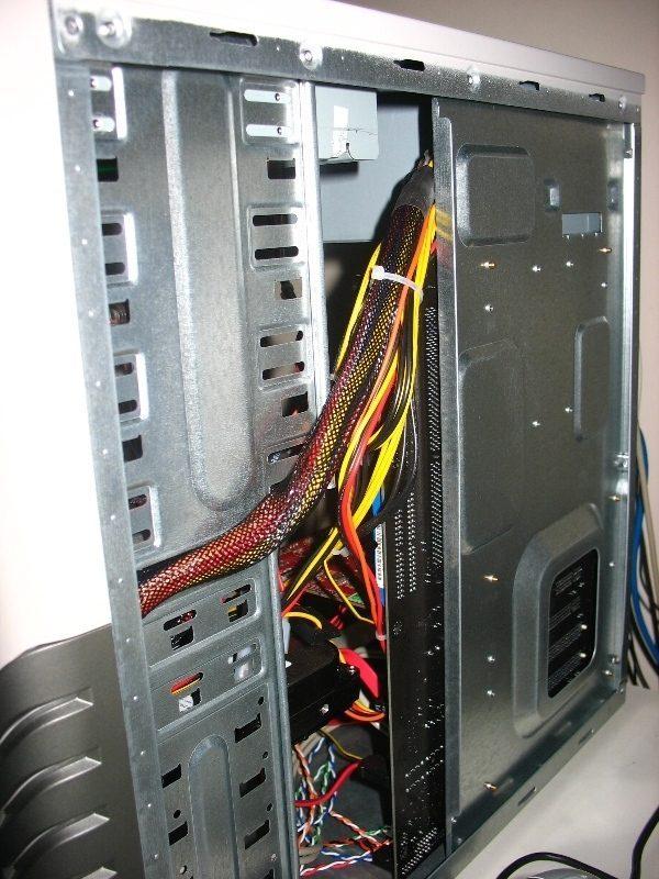

Yuri.. você precisa arrumar esses cabos urgentemente.. acho q da pra abaxar uns 2, 3 graus arrumando eles direito..!
Passa eles por tras da chapa onde a placa-mãe é parafusada.. e prende com aqueles elasticos de pão.. ou presilhas.. sabe?
acho q a baia fan não vai adiantar muito não.. mais você pode abaixar seu hd.. coloca ele no slot mais baixo

Não deu certo o lance de fios de fonte atrás de chapa.
Dps eu organizo melhor.

beleza ai seguinte organize os cabos e o seu hd ta na altura da placa de viedo ficando pouca passagem de ar tive que colocar o meu para baixo para melhor o fluxo outra coisa coloca uma baia fan pois assim vai peder pressão dentro do gabinete um duto latera também vai ajudar bastante.
