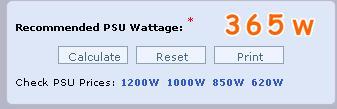

>>Fonte de Energia: Essa Abit Fatal1ty consome bastante, aqui o meu consumo total bate os 360W.:eek: Calcule o seu consumo e verifique se existe margem de sobra para o overclock.
http://www.extreme.outervision.com/PSUEngine
