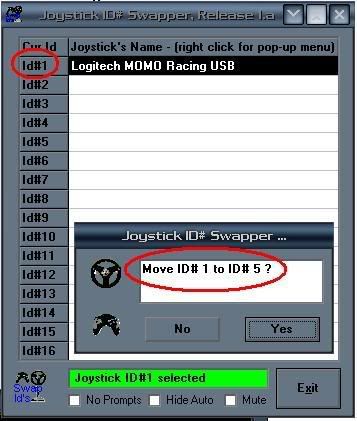

O prolema agora é outro, não sei se é porque ele fica como primeiro joy, o meu outro volante para de funcionar quando ligo os dois joys.
Entendi o lance de mudar o vendor ID, mas não consegui localizar no hex a linha, até porque o exemplo é do mjoy16, o pior é que vou montar um mjoy16 também e olhei o hex dele e a linha 4000 não tem nada escrito.
Como mudar o nome e o vendor de cada, ou melhor quais as linhas do hex tem que alterar :confused:

O windows coloca os joystics em ordem de nome, por isso o Mjoy vem antes do seu volante, que se for generico deve estar como USB xxx....
Mude o nome do Mjoy para Zjoy e grave novamente o firmware. :)
Nos jogos atuais isso nao causa maior problema, é so reassignar os eixos no setup do jogo, fica eixo tal joystic1, eixo tal josytick 2...
