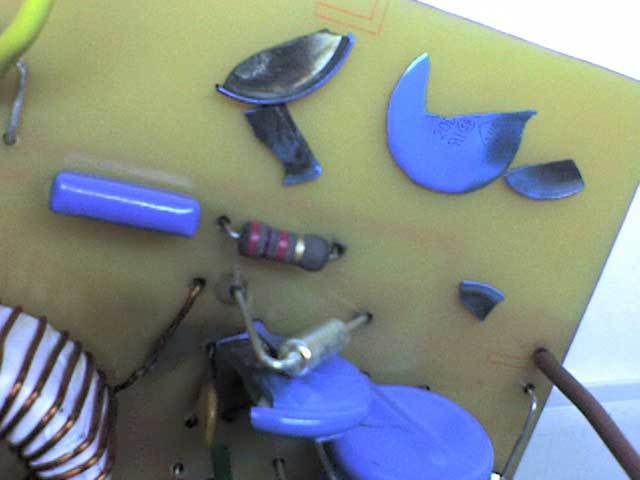

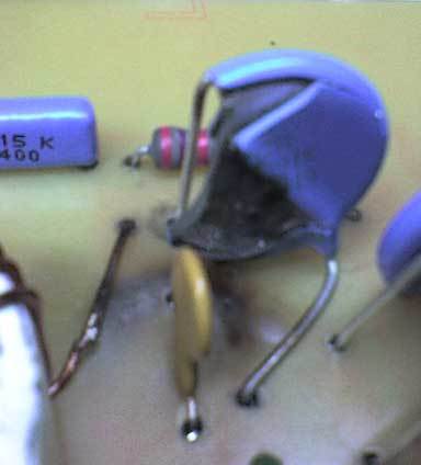

Até agora. Do nada, quando liguei na tomada, ouvi um estalo muito mais forte e uma faísca. Parecidos com o que eu ouvi das outras vezes. Mas, desta vez, um varistor simplesmente explodiu, levando com ele um dos meus fusíveis de ação rápida.
Vejam as fotos:
E agora? O que eu fiz de errado!?:o
Definitivamente, com esse seu processo de teste jamais poderia trabalhar em uma fábrica de fogos...
Não foi centelhador que explodiu e sim um varistor... Diga lá qual foi o varistor que você colocou ai. Não vai me dizer que também colocou daqueles iguais ao que eu coloquei em meu filtro para 127 Volts???
Se bem me lembro haviamos falado sobre a necessidade de colocação de varistores corretos para 220 Volts??? É quase a única explicação que vejo. Uma outra explicação é que você tenha enfrentado um surto de tensão ai em sua config e o protetor fez tudo o que deveria ter feito..
Vamos lá, cite ai a referência dos varistores...

Explodiu o que ficava entre o fase e o terra. E explodiu mesmo... com direito a barulho alto e tudo...
E, não. Realmente, os varistores você tinha me indicado para 220v. A referência deles é 20D391K... se não me engano eles aguentam até 250v. Agora... achei meio estranho um surto de tensão acontecer exatamente no momento em que eu pluguei o filtro na tomada... não!? Ou é possível que o surto dure um certo tempo e, exatamente nesse meio tempo, eu pluguei?
Se ele tivesse explodido depois de um tempo conectado à rede, eu não me preocuparia, porque concluiria que houve um surto. Agora, se em um momento ele esta funcionando, então eu desconecto da tomada, e quando eu recoloco explode um varistor.... achei meio coincidência demais. :unsure:

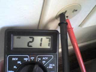

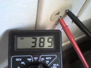

Uia... quando fui medir dessa vez, olha o que deu! :blink:
Isso que a tomada está com fase e neutro nas posições indicadas por você, há alguns posts atrás.
Agora eu tô confuso... meu multímetro tá doido!? resolvi o problema de apagão do Brasil capturando eletricidade direto da terra!? Quediabodecoisaéessa!?:confused:

Fazendo mais algumas medições percebi que esse comportamento bizarro só acontece quando o estabilizador do meu computador está ligado (em outra tomada da casa) (mantenho ele ligado provisoriamente enquanto o filtro fica pronto porque senão precisaria comprar uma régua nova).
Não sei se é relevante, mas as tomadas aqui de casa estavam com o fase e o neutro invertidos. Então eu abri essa tomada onde eu testei o filtro e inverti o fase e o neutro.
É possível que isso esteja acontecendo pelo fato de uma tomada que está ligada ao terra ter o fase e o neutro em uma posição e a outra tomada (onde está o computador), ligada ao mesmo terra, ter o fase e o neutro invertidos!?
Nossa, tem alguma coisa de errado aí com certeza. Isso aí só acontece quando você liga o estabilizador em outra tomada?
Tá parecendo quando liguei um transformador de 220V pra 110V aqui em casa, de forma invertida e quase detonei meu filtro de linha só que as medidas Fase/terra nunca foram tão altas com tá a sua, a minha chegava por volta de 95V. A rede aqui é 220V tb.
Sua tomada não parece ter neutro ou melhor, seu terra tá ligado em alguma fase aparentemente... Q doidera cara...

Veja que a tua proteção está corretíssima. Quem não está bem da cachola é essa tua instalação ai.... Tá loco o meu....
Isso que mediste ali no multímetro é fase contra fase, cuja tensão é igual a tensão de fase x raíz de 3, ou seja, 220 x 1,7173 = 378 Volts...
Vê se tu dá um jeito nisso dai, não está nada normal..
Tu tens certeza que tens ai aterramento. Esse aterramento não está suspenso?? Flutuante??
