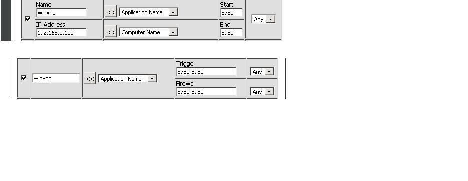

ola Serza, adquiri esse roteador e ja estou utilazando ha algum tempo tive grande dificuldade no inicio mas após horas de seus tutoriais hoje ele esta funcinando bem porém duas coisas nao consegui resolver ainda :
_ sites de radios, TVs online
_ nao consigo acessar via ultravnc de meu trabalho (ou rede externa), onde é ultilizado um servidor proxy
Li por ai que preciso mapear a porta que o vnc utiliza para o Pc, mas nao sei como fazer isso, o que fiz foi liberar as portas do emule, torrent e a 5900 do vnc mas acedito q isso nao seja mapear para o pc.
Posso ter falado alguma besteira pois nao sou expert no assunto, se você puder me ajudar nessa empreita em acessar meu Pc de casa atraves de outros computadores externos seria muito grato. Acredito que se tratando desse roteador você seja o mais capacitado a me ajudar.
Desde ja agradeço a atençao.

Olá Rodrigo,
Quanto ao problema de acessar alguns sites, tem algumas possíveis soluções no post #1. Mas é um problema que não dá com todo mundo, não sei o porque. Quando eu usava o 1310, dava esse problema, depois vendi para meu tio e com ele não dá, sendo que é a mesma internet e mesmas configurações.
Quanto ao vnc, você deve liberar as portas no firewall e no trigger, também deve redirecioná-las para os ips corretos, como apresentado no post #1 deste tópico. Recomendo que utilize ips fixos e desative o dhcp do roteador para que o redirecionamento funcione corretamente. Além disso, verifique se as portas estão liberadas no firewall do windows.

ola , Serza consegui conectar ao roteador muito obrigado , colequei a imagem de como configurei as portas para o vnc se estiver errado da um toque, o que me intriga é quando for conectar ao vnc de meu trabalho qual endereço ip vou digitar? pois o 192.168...... é o roteador que gera mas o ip que minha maquina usa na internet nao é outro?
