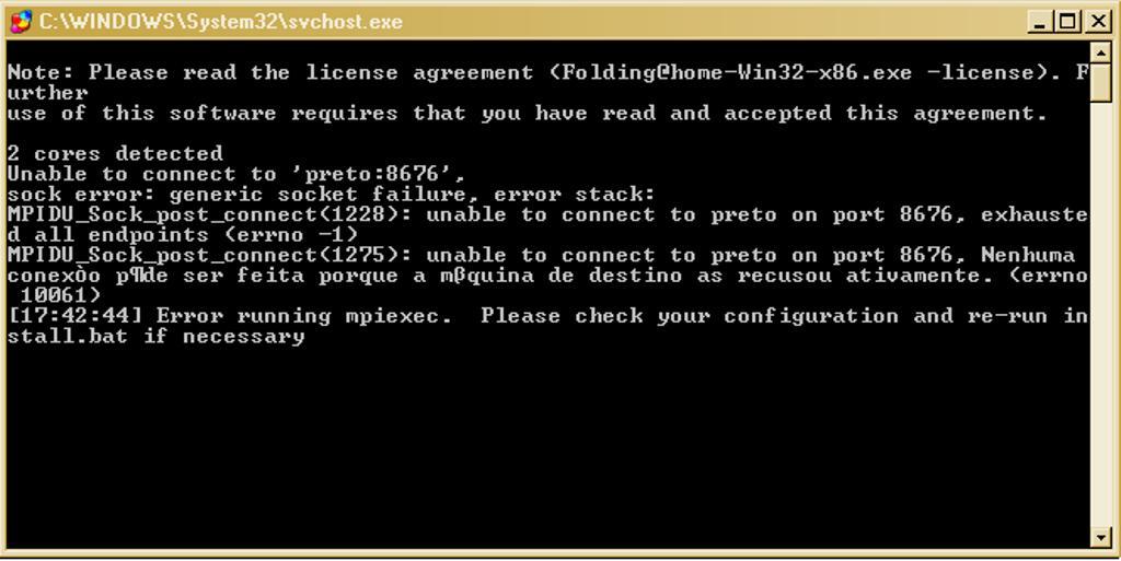

Instalei o cliente SMP aqui e tava funcioando tranquilo por um bom tempo, aí hj fechei ele pra jogar e quando fui abrir de novo ele simplesmente abre e fecha bem rápido, sem avisar nada...
Tentei reinstalar e nada continua na mesma, alguem aí já teve algo parecido?
Tambem estou com o mesmo problema, só que o programa não abre, já reinstalei, fiz tudo, mas mesmo assim não abre
Configurei a senha e deu aquela mensagem dupla e tal, copiei o atalho, mudei o nome do atalho, configurei a linha de comando "C:\folding-smp\[email protected] -smp" mas mesmo assim não abre
Help !
também estou com o mesmo problema, só que o programa não abre, já reinstalei, fiz tudo, mas mesmo assim não abre
Help !
Muito estranho... Vou ver se acho algo sobre isso em algum forum gringo, qualquer coisa posto aqui...
de repente tem que desinstalar ele e depois ainda procurar vestigios no registro, mas é muito trabalho...
Bem, consegui fazer funcionar aqui...
Desinstalei o programa e entrei no registro.
Pra entrar no registro execute regedit
Mande localizar por folding e deixa tudo marcado
Se ele achar algo que seja do SMP apague e aperte F3 pra ele achar a próxima
Cuidado pra não apagar do Folding GPU...
Depois disso instalei novamente o programa e sigua os passos do começo do tópico...
