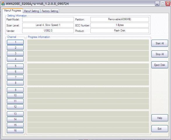

Cada programa tem uma interface diferente, no meu caso que foi o UDTOOLS o procedimento era o seguinte:
Execute o programa:
ele mostrará o seu pendrive -> selecione-o e click "start all"
--- obs:
No site ele mostra o programa que vai instalar o seu firmware, mas, no meu caso eu procurei um site para o download pelo google.
Alguns destes programas só rodam em Sistemas Operacionais com 32 bits então nao tentem em. O S.O MAIS INDICADO é o WIN XP 32 bits ; Se for usar Vista ou superior, procure acessar os arquivos com permissao de administrador e desabilitem o UAC

Achei ele no site (http://www.flashboot.ru/iflash.html), mas para ele não aparece nenhum programa.
Tem algum que você me indicaria?
