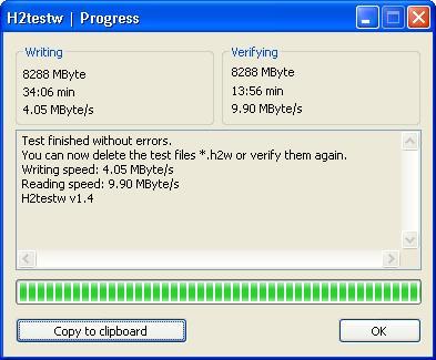

Olá pessoal
marcmira, arrumei o firmware para o flash drive que dava sempre um pequeno erro no H2testw independentemente do tamanho da partição e olha aí, mais um 8 gigas com taxas de transferência bacanas:
Test finished without errors.
You can now delete the test files *.h2w or verify them again.
Writing speed: 4.05 MByte/s
Reading speed: 9.90 MByte/s
H2testw v1.4
