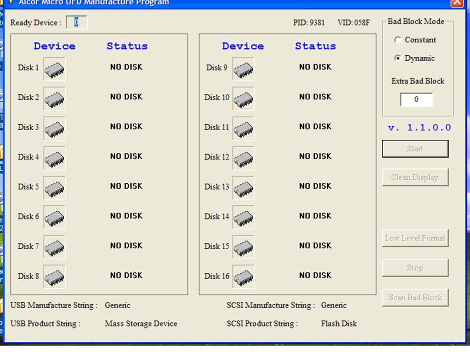

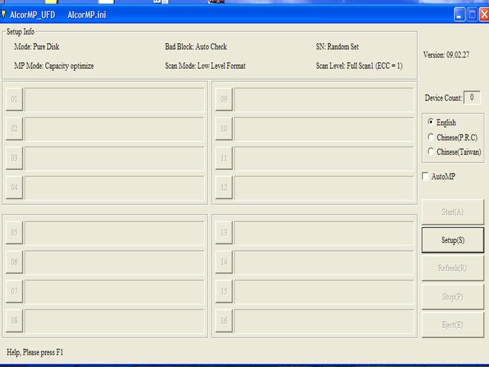

mano, quando no site não tem o endereço do download ele pelo menos diz o nome do arquivo, no caso pesquisando pelo google você poder achá-lo.
No seu caso, pelo que eu verifiquei o arquivo é:
Alcor AU9381 V1.1.00
e pesquisando encontrei esse link para você fazer o seu Download:
http://www.4shared.com/file/69061840/5f8ec858/Alcor-AU9381-V1100.html
Cada programa neste banco de dados é diferente, no meu caso o programa indicado foi o udtools, então tenta ficar esperto na hora de instalar.

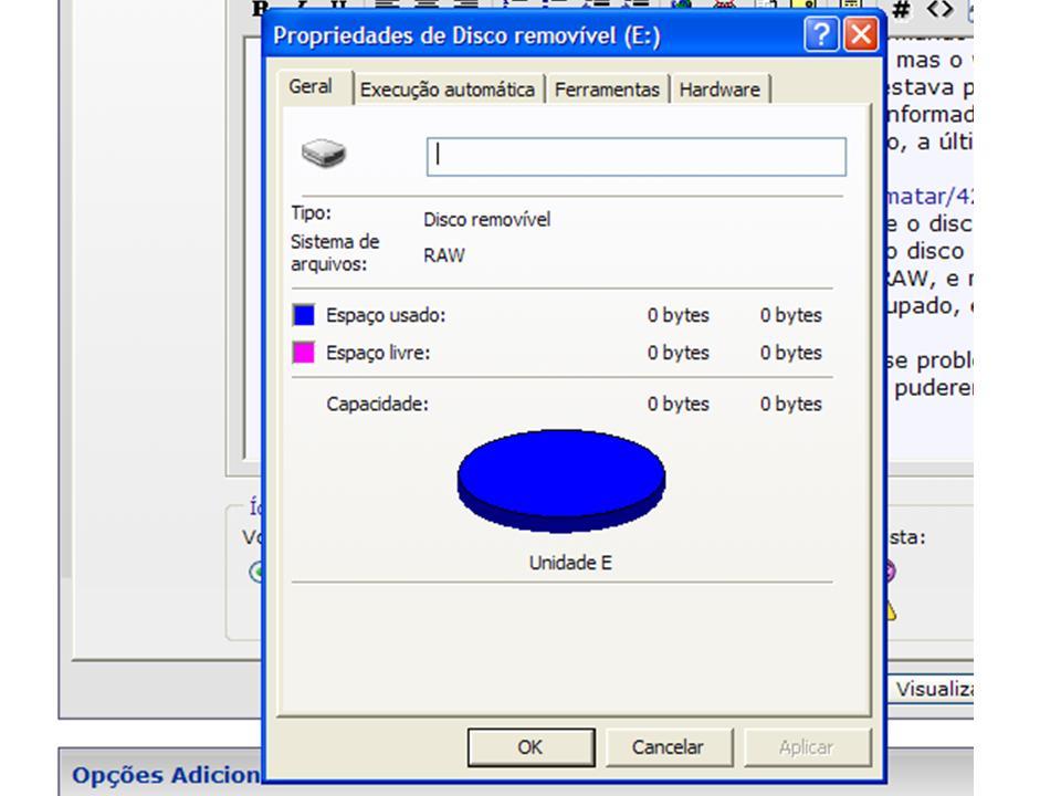

Caro amigo, a muitos dias estou com um problema semelhante, já pesquisei tanto mas não desistí, e quando achei este tutorial aqui no fórum, resulvi me cadastrar, e seguindo as orientações, não consegui recuperár meu penm driver. no programa indicado acima, que serve para a versão AU6983, o programa fica estável, não consigo mexer em nada nele, cliko nos ícones dos disk e não faz nada. As informações que o chipgenius me deu são estas,
"Device Name: +[E:]+USB Mass Storage Device(Generic Flash Disk USB Device)
PnP Device ID: VID = 0000 PID = 7777
Serial Number: 19AD593F
Revision: 8.00
Device Type: Standard USB device - USB2.0 High-Speed
Chip Vendor: Alcor
Chip Part-Number: AU6983
Product Vendor: (N/A)
Product Model: U
Tools on Web: http://dl.mydigit.net/2009/0427/406.html"
Obs:
Pedindo a propriedade do pen drive vejo que ele tem uma extensão de arquivo do tipo RAW, e fica do tipo que está queimado, aí vai miniaturas dos programas que baixei, um que é a última versão desta série de programas, e que quando eu klicko em setup, pede uma senha não sei que senha é essa, pois coloquei a senha queo CHIPGENIUS me deu e não deu certo, e o outro que é o indicado na mensagem acima.
Desde já agradeço, Rafael S. C.
