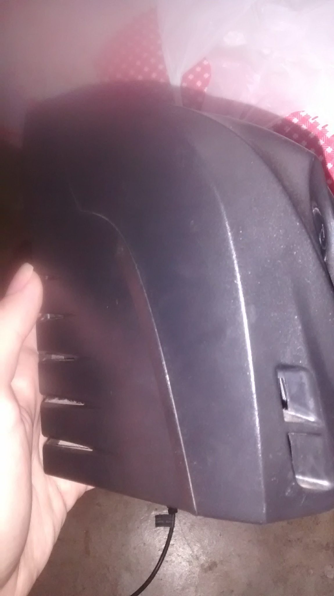

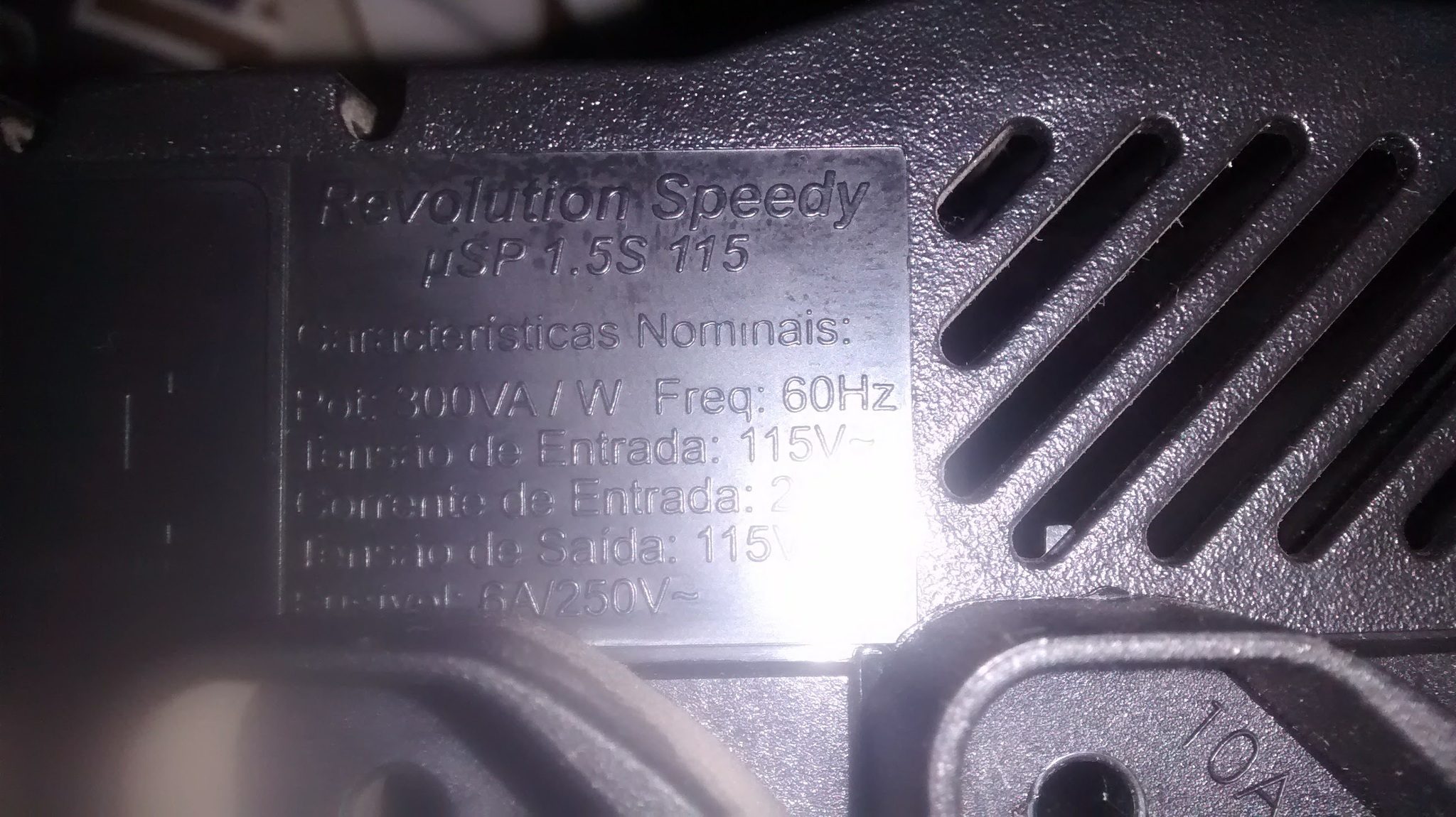

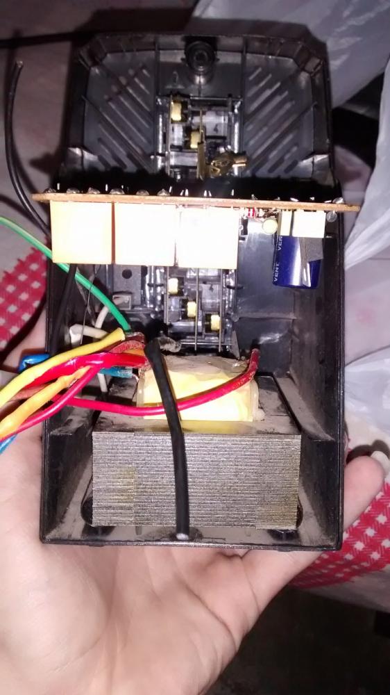

Hoje lhes trago um estabilizador sms de 300VA, já suportou tv, ps2, ps3, ps4, dvd, climatizador e pc com fonte genérica.
Vamos para as imagens do bom produto.

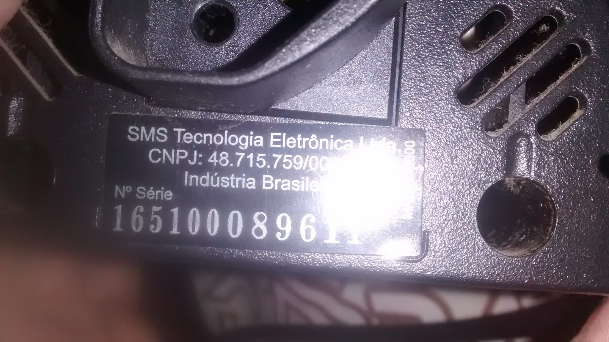

numero de série 165100089611, engraçado é que ele é certificado pelo inmetro.
Pera ai, mas tá desmontado ????
Sim, está queimado rs.

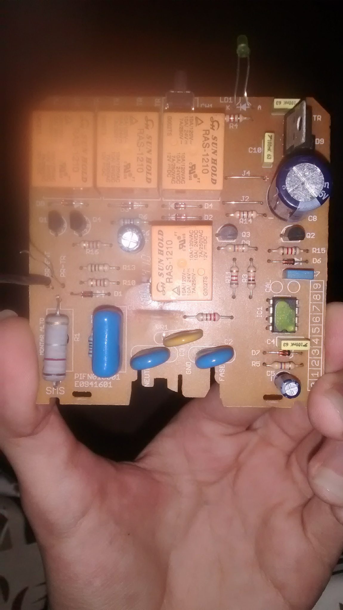

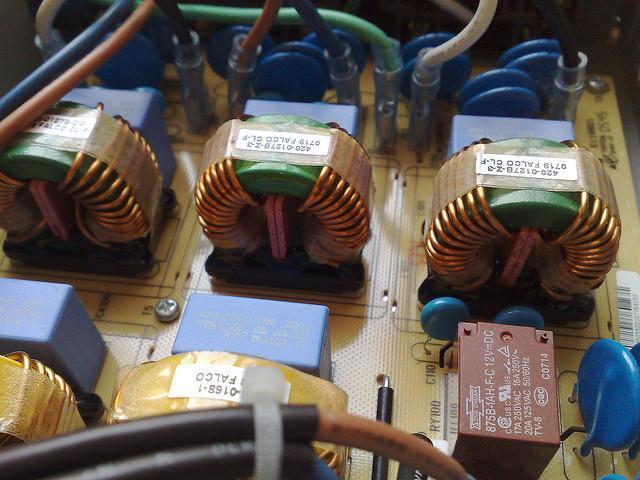

A placa.

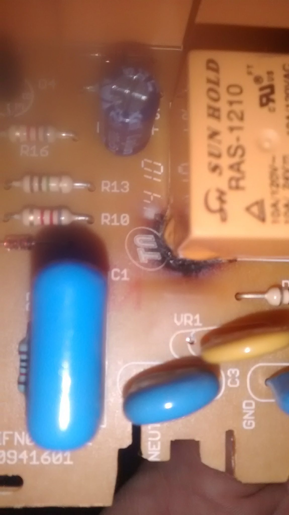

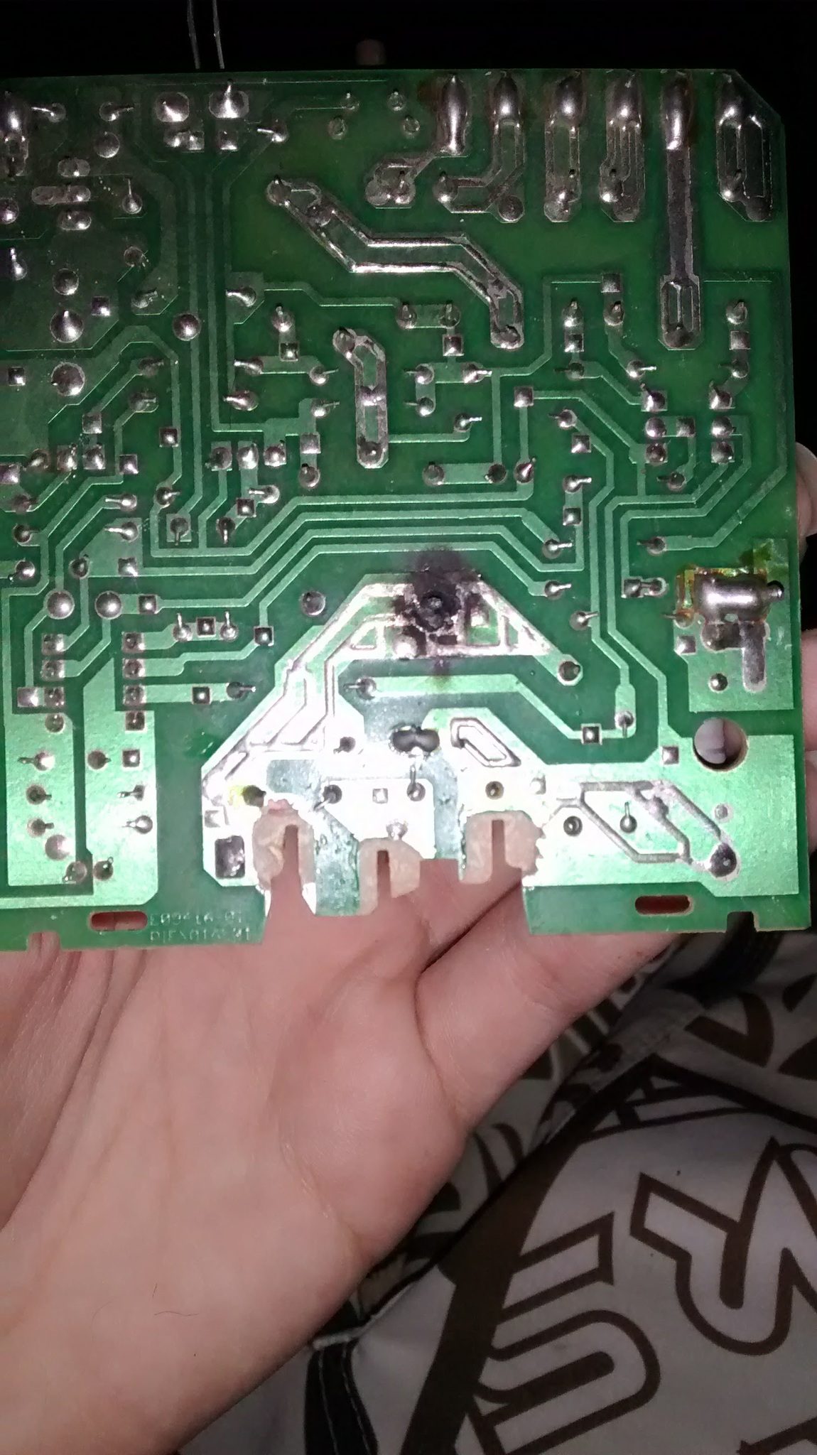

Que marquinha bonita essa né, torrado.

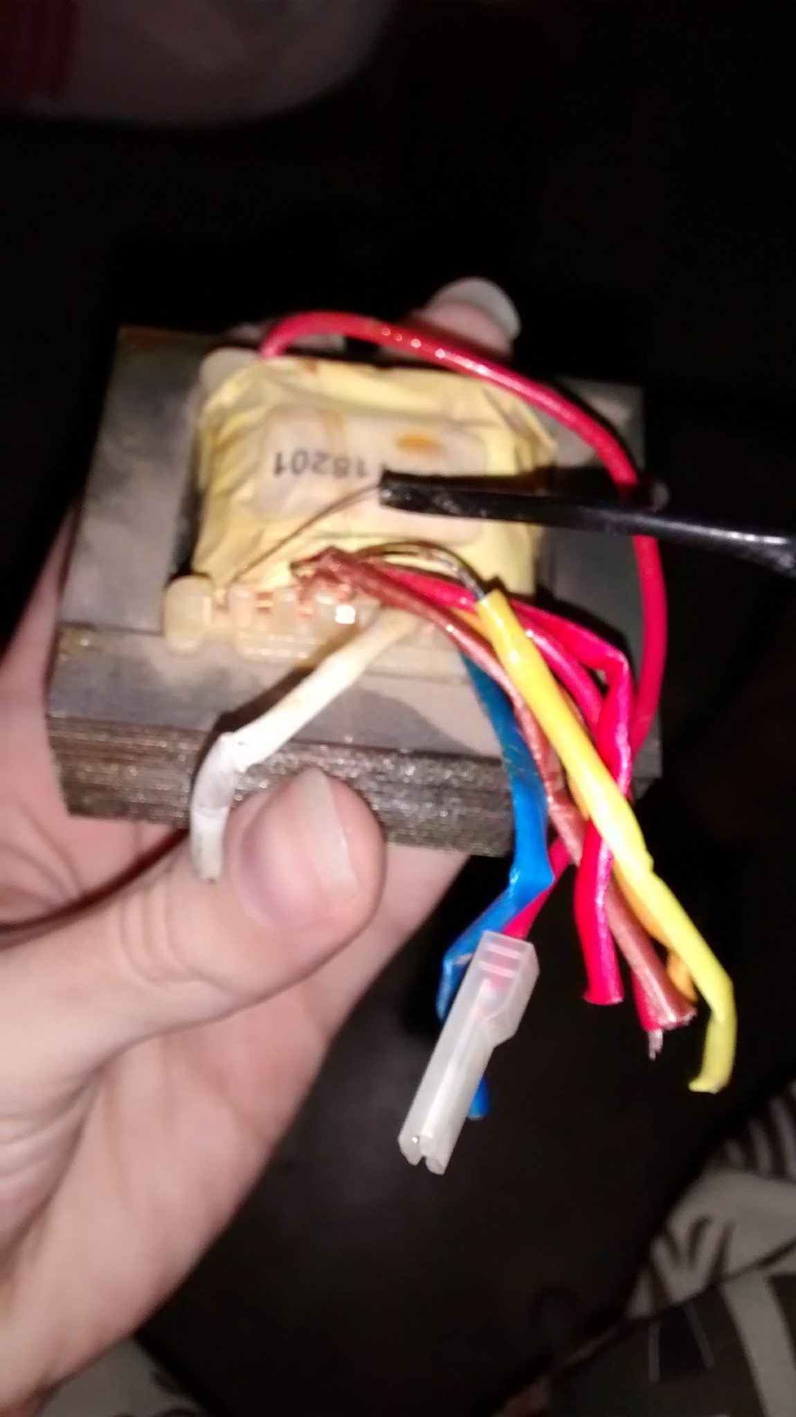

Essa é a bobina de cobre.
Aqui está um modelo igual: estabilizador_sms_revolution_speedy_comp
O estabilizador chegou a sair fumaça, além de forte cheiro de queimado, vale lembrar que não será arrumado, pois pode acontecer de novo ou quem sabe algo pior.
Os fios da bobina de cobre se soltaram da placa e eles estavam soldados, um fio que também se soltou foi o que estava na parte onde fica o fusível.
PS²: Nunca compre estabilizadores, fiz uma propaganda de compra no começo mas apenas com finalidade de deixar o post com uma pequena piada, mas aviso para não comprar isso nunca, nem perca tempo, compre filtro de linha sim, ele irá ser melhor.
PS³: Me desculpem pelo post ser grande rs.
PS4: Esse estabilizador queimado irá para o lixo, só irei retirar a bobina de cobre e o resto já vai para o lixo.

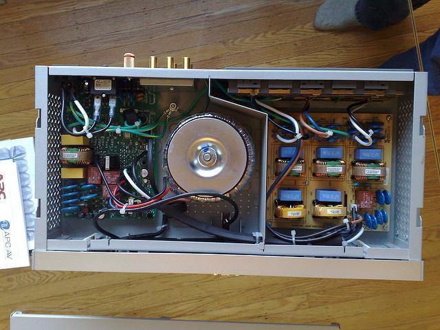

Prezado Faller e demais colegas,

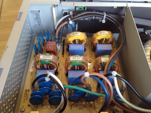

Estou pesquisando sobre condicionadores para uso em áudio/vídeo e me deparei com o APC H15. Trata-se de equipamento condicionador com função de regulador de tensão - por isso escrevi neste tópico.
Minha dúvida é: a função de regulador de tensão tem alguma semelhança com o estabilizador? Essa função, neste equipamento, tem os mesmos aspectos negativos do estabilizador?
Agradeço o apoio!

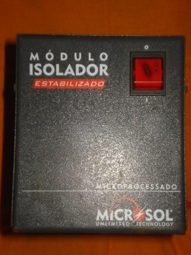

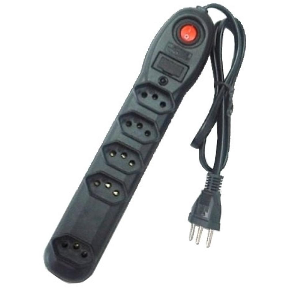

Olá, poderia me informar se entre utilizar o computador no modulo isolador da imagem, o filtro de linha da imagem ou o Pc direto na tomada, qual a melhor opção? Caso seja o MIE, nesse modelo, atrás dele tem a opção de regular a tensão. Eu deixo 220, juntamente com a tensão da fonte que também tá regulada para 220? A tensão da cidade onde moro é 220.imageproxy.thumb.jpeg.7bfdf57e2835dbd3c39d7beb66503895.jpegFiltro-de-Linha-Fio-6-Metros-5-Tomadas-7203-Force-Line-5120931.thumb.jpg.69de24cafd5a56c1f398e3ec20039ed1.jpg
