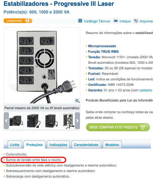

Proteções a base de Varistores, fusíveis térmicos, centelhadores ou dispersores a gás existem há mais de século. Como e que você acha que as empresas de telefonia, so para citar um exemplo, protegem suas linhas físicas que andam ai pela cidade, como verdadeiras antenas sujeitas a raios, sujeitas a derrubada das linhas de energia, alimentadas, de 220 Volts sobre elas, das linhas de alta tensão de 13.000 Volts, sem nenhuma proteção??? Todas essas linhas tem proteções contra surtos. Repetidoras de rádio, geralmente em cima dos morros e em cima ainda de altas antenas, todas repletas de proteções elétricas contra surtos de tensão..
Mais recentemente, década final do século passado, é que essas proteções, sob a forma de régua de tomadas, vieram ao mercado auxiliar quem delas necessitasse para proteção de seus equipamentos contra surtos de tensão..
Os brasileiros em geral, até então achavam que seus estabilizadores e que fariam ou deveriam fazer essa proteção. Doce ilusão. Não protegiam nem a sim mesmo. Tanto assim que teve de existir uma mudança na normatização, na regulamentação, obrigando esses estabilizadores a apendar, colocar internamente alguns desses componentes de proteção, mas sem dizer, sem determinar o quantitativo.. Dito e feito, passaram a agregar aquele mínimo necessário, coisa de R$ 1,50 postos ai, se muito, de modo pouco significativo para segurança, só para cumprir a nova norma...
Lá fora, no dito primeiro mundo, esses elementos de proteção corretamente chamados de Surge Protectors ou Surge Supressors já existem há muito tempo, no mercado, e para que entendas basta olhar na oferta de diferentes tipos,  modelos e marcas ofertados pela Amazon, só como exemplo: http://www.amazon.com/s/ref=nb_sb_ss_c_0_9?url=search-alias%3Dcomputers&field-keywords=surge%20protector&sprefix=surge+pro%2Celectronics%2C262
O que definitivamente você não vai encontrar lá por fora é o maldito estabilizador, salvo honrosas exceções. Ninguém os usa..

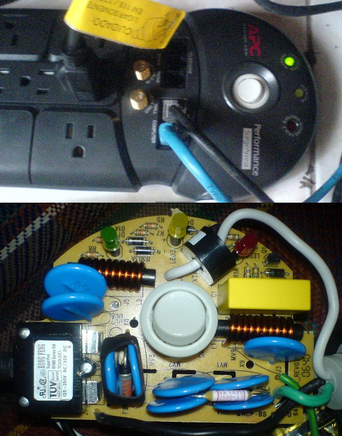

Ou uma boa proteção importada. Dê só uma olhada no interior de uma da APC e pondere a quantidade de elementos de proteção que ela tem..
Só em varistores (os azuis) contei nove ai..

Que péssima ideia essa sua de colocar estabilizador ai amigo...  Estabilidade de tensão é a última coisa de que sua fonte necessita. Ela opera NORMALMENTE mesmo que a tensão de sua casa varie, oscilo entre 90 e 264 Volts AC, o que é muito pouco provável, pois se fosse verdade terias de trocar as lâmpadas, por exemplo, todo dia..
Grana posta fora total e duas vezes, uma pois não serve para nada e outra porque a única promessa dele é encurtar a vida de sua belíssima fonte..
