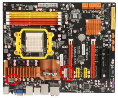

Montei a seguinte configuração:
MB ECS A790GXM-AD3 + phenom II x4 955 + 4GB RAM 1333MHZ DDR3 MARKVISION + HD SAMSUNG 500GB + DVD LG + FONTE C3TECH 600W.
Tudo funcionando perfeitamente com Vista home basic original .
Para dar uma melhorada final comprei uma placa de vídeo ECS gt 9600 1gb DDR3.
Não há meio desta placa funcionar. O máximo que aconteceu foi ela dar sinal para fazer o setup (CMOS).Desliguei o video onboard, deixei a sequencia de boot com pci-express,depois pci,tentei deixar junto com o vídeo onboard e nada.
Uso um adaptador dvi - vga.
Alguém passou por isso? Será que é problema da placa de vídeo uma vez que com a onboard tudo funciona ok.
A placa mãe possui uma alimentação extra para pci-e de 4 pinos e a placa de vídeo possui entrada de força pci-e. Ligo os dois? ligo apenas uma delas? Altero alguma coisa no setup?
Grato
  • Administrador
São conectores de energia... O perto do Slot PCI Express, é utilizando para alimentar os slot's, principalmente quando se está utilizando o modo Crossfire...
E o outro conectore, é o conector auxiliar de alimentação da placa mãe, juntamente com o maior, que é da fonte de energia...
  • Administrador
ok, é orbigado a ligar esse conector perto do pci ex?
Isso varia de placa mãe, para placa mãe, se utilizar somente uma placa de vídeo, capaz, não ser necessário ligá-lo não, mas se utilizar duas, pode ser que tenha que ser ligado, tem placas mães, que consomem mais energias, e outras, menos, dependendo do recurso, nesse caso, tem que testar...
e aquele outro conector vem em qualquer fonte cara?
Não é em qualquer fonte não, em geral, fontes genéricas, não vem com esses conectores, a solução é investir em uma fonte de Wats reais...

Achei o problema!!!
Não era a placa de vídeo nem as configurações que estavam incorretas, tudo foi culpa do monitor lp 717 Proview:angry:. O monitor em questão não processa o sinal das placas com saída dvi, troquei pelo Sansumg 2033sw plus e está tudo funcionando.
Fica aqui a dica para quem estiver com o mesmo problema, jogue o Proview fora e compre algum que preste ou volte para o CRT.
Caso resolvido.
