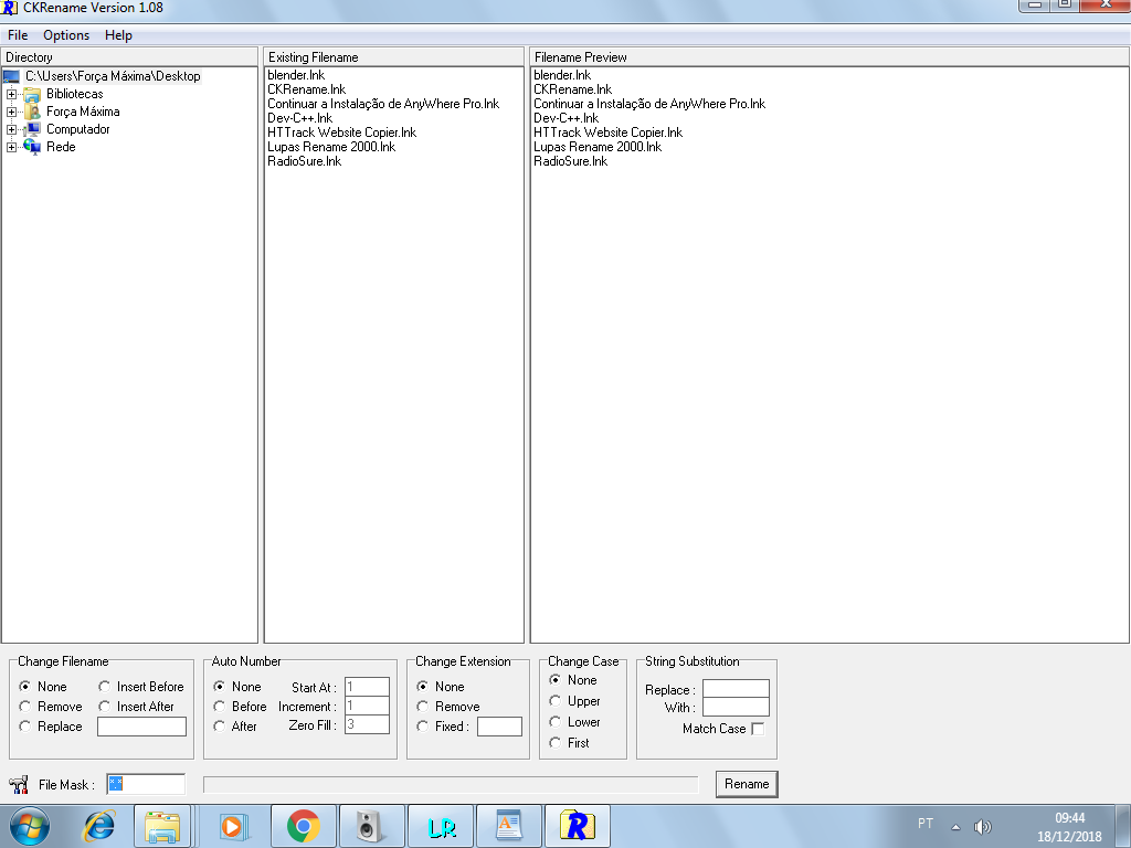

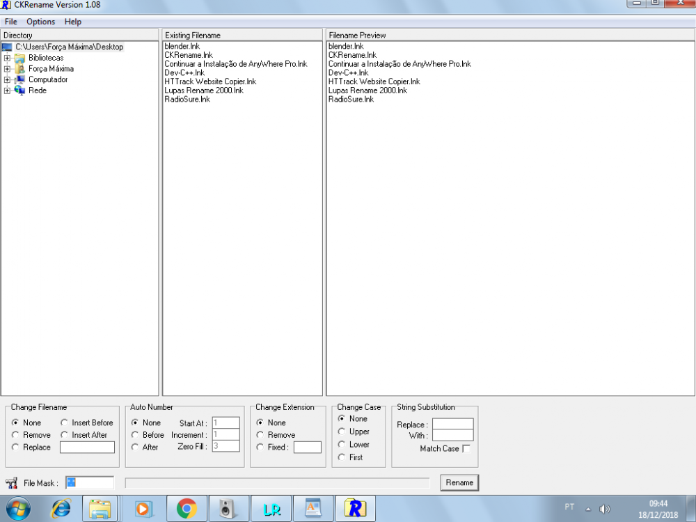

CK Rename 1.08 é um aplicativo muito bom para renomear vários arquivos ao mesmo tempo (lote) o endereço para baixá-lo é: https://www.softpedia.com/get/System/File-Management/?utm_source=spd&utm_campaign=postdl_redir
Tentei instalar logo após tê-lo baixado, porém apareceu uma caixa de aviso dizendo algo sobre x86; como este PC está em 64 bits ele pediu para tentar novamente como administrador. Fiz desse modo e em poucos segundos a instalação completou.
PS.: Há alguns anos instalei-o em outro PC,. e ao redimencionar as janelas (antes de renomear e depois de renomear) levei a barra até o mínimo e ela se anulou, causando dano no programa. Por isso evitem reduzir demais essa janela para evitar esse problema.

Usem o CK Rename 1.08
Faz tudo isso que você quer e muito mais!
Renomeei várias vezes centenas de arquivos e até mais de mil (que demora um pouco mais, mas faz o serviço).
