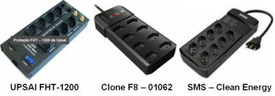

Especial: Comparação Upsai FHT-1200, Clone F8 e SMS Clean Energy
Tamanha a quantidade de perguntas sobre qual de três filtros de linha de nosso mercado a escolher, qual o melhor deles, resolvi fazer um comparativo entre eles pois como não são iguais nem na topologia nem nas funções, fica difícil comparar diretamente.
São eles:
Upsai FHT-1200
Tem um varistor de 20 mm para cada par de fios F-N, F-T e N-T (3 no total), como proteção e um capacitor somente como elemento de filtragem.
Tem proteções também para linha telefônica e cabo de antena ou cable
Para quem necessitar de alguma dessas proteções adicionais não me parece restar nenhuma dúvida quanto a escolha desse filtro da Upsai, o FHT-1200.
Clone F8
Tem um varistor de 18 mm por cada par de fios F-N, F-T e N-T (3 no total), como proteção, um capacitor para filtragem em modo diferencial e dois capacitores para filtragem em modo comum. Além disso tem dois fusíveis térmicos para proteção dos varistores. Não contempla proteções de linhas adicionais.
FiltroCLONEF8NBR01062detalhedaplacadecir
Esse filtro Clone F8 chega ser melhor, como proteção da linha de energia, que a proteção da Upsai ai de cima.
SMS Clean Energy
Tem um único varistor de 14 mm somente entre os fios Fase e Neutro, como proteção, um capacitor para filtragem em modo diferencial e dois capacitores para filtragem em modo comum. Não possui fusíveis térmicos para proteção dos varistores. Possui um circuito mais elaborado para seccionar a energia das tomadas quando essa energia estiver fora de determinada faixa considerada como útil.
FiltroSMSCleanEnergyvisogeraldoscomponen
A faixa de operação útil vai de 96 volts a 137 Volts e depois de 194 volts a 246 Volts. Se você comprou sua fonte full range (com PFC ativo) para se valer da ampla faixa de tensão em que a mesma pode operar, talvez não devesse adotar esse filtro dai, pois o mesmo, ao se deparar com tensões anormais na entrada AC (mas ainda normais para a fonte full range) vai desalimentar as suas tomadas de saída, desligando seu PC.... Note que dificilmente, diria muito dificilmente irás enfrentar essa situação de tensões anormais desse modo ai... Esse filtro também não contempla proteções para linhas adicionais de telefone ou cabo..
Indicaria esse filtro Clean Energy, da SMS, para qualquer tipo de fonte de alimentação mas especialmente para quem tem fontes bivolt (com chave seletora de tensão). Para os detentores das fontes da Ice Age, que costumas explodir com baixas tensões na entrada, esse filtro dai poderá ajudar bastante..
Espero ter ajudado na escolha do filtro ideal para sua aplicação...

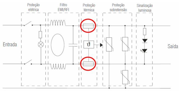

Para melhor entendimento das pessoas que leem, você concordaria em dizer que o terceiro pino da tomada (terra) no SMS serve apenas de enfeite, o que por si só já é uma proteção menos eficiente para usuários com aterramento? Por outro lado, para a grande maioria dos usuários que não têm aterramento, diferença não fará em ter apenas um varistor em vez dos três varistores dos concorrentes?
Os fusíveis térmicos agregam alguma proteção aos equipamentos ligados ao filtro ou apenas ao próprio filtro?
Quase dá para concordar 100% com você... No tocante a proteção a concordância é de 100%. No tocante a filtragem, esse pino de aterramento ainda tem uma serventia que é a de ancorar, de ligar os capacitores de baixo valor ao terra, para o filtro de modo comum.. Mas só isso, nada mais do que isso e é claro, dar continuidade ao aterramento para seus equipamentos..
Quanto aos fusíveis térmicos, podem agregar proteção aos equipamentos ou não, depende da topologia usada.. Quando faço um filtro de linha uso a topologia em que a corrente tanto dos equipamentos quanto aquela que circulará, eventualmente nos varistores, passe pelo fusível térmico. Consegue-se com isso fazer com que esse fusível térmico se aberto pelo aquecimento do varistor, abra também a alimentação dos equipamentos tirando de operação essa proteção até que substituida, corrigida, consertada.. Ou seja, o fusível nessa hora protege não somente o varistor como também os equipamentos..
Algumas proteções são assim outras não. Vou dar dois exemplos para que se entenda melhor, ambos da Clamper..
A proteção e-terra da Clamper tem fusíveis térmicos que protegem tão somente seu varistor.. Fusível térmico aberto ou não, a proteção alimenta seus equipamentos.. Não gosto nem um pouco desse arranjo dai.. Condeno..
Da mesma Clamper, as proteções como a Computer Protector Pró já tem uma topologia da qual gosto mais, com o fusível térmico abrindo além da alimentação dos Varistores, também das tomada de saída..
