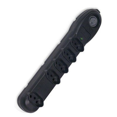

Tenho um filtro da force line onde ligo o monitor e impressora ( imagem ), vale a pena ligar a fonte nele ?
É para conferir uma melhoria na proteção que se usa filtro de linha com boas proteções, internamente..
Esse tipo de proteção tens de avaliar como um espécie de seguro.. A gente investe nele, não quer que ele tenha de operar jamais, mas confere, no todo, no conjunto, uma maior tranquilidade ao usuário..

faller, valeu, mas e esse meu filtro, ele é bom para ligar meu PC (fonte) nele ou você recomendaria outro ?
Nunca a vi por dentro, não sei quais seus componentes.
Dá uma olhada ai em um irmão dele e veja se dá de esperar muito do mesmo..
http://forum.clubedohardware.com.br/showpost.php?p=5506310&postcount=410
Você poderia é abrir, fotografar de modo bem claro, bem visível e a gente analisaria o mesmo.. Se o fizeres e quiseres que eu poste no tópico de filtros analisados, me avisa e te dou as dicas de como me enviar as fotos..
http://forum.clubedohardware.com.br/showpost.php?p=5506310&postcount=410'>http://forum.clubedohardware.com.br/showpost.php?p=5506310&postcount=410
