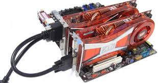

O modulo CrossFire foi lançado em 26 de Setembro de 2005 pela ATI (já tinha sido comprada pela AMD), para concorrer com o SLI desenvolvido pela NVIDIA.
O CrossFire é fortemente dependente do trabalho dos drivers, que precisam bipassar funções e ativar otimizações diversas para que o CrossFire possa ser usado de maneira transparente mesmo em jogos que não foram desenvolvidos com ele em mente.
Inicialmente a ATI optou por tentar uma abordagem simplificada, fazendo com que o Catalyst aplicasse o CrossFire automaticamente em todos os jogos, sem necessidade de utilizar profiles , mas os problemas de compatibilidade fizeram com que adotassem um meio-termo, utilizando profiles para alguns títulos e utilizando o sistema automático para os demais. O CrossFire pode ser também ativado e desativado através do Catalyst Control Center sem necessidade de reiniciar, o que permite que ele seja desativado rapidamente no caso de problemas com títulos específicos.
No modo CrossFire pode ser usadas placas de video diferentes, porém, com algumas regras. Ou seja, o usuário pode usar placas de video ATI com chip gráfico diferentes, somente da mesma família. Por exemplo HD 5830 + HD 5850 ou HD 5850 + HD 5870.
A primeira geração do CrossFire tinha dois problemas principais. Primeiro era necessário o uso de uma placa "mestre", chamada "CrossFire Edition", que era diferente do modelo convencional vendido no mercado e tinha um chip adicional chamado "motor de composição" ("composition engine"). Por exemplo, havia a Radeon X850 XT CrossFire Edition e o modelo padrão Radeon X850 XT. voce não poderia duas placas X850 XT padrão, uma delas precisava ser "CrossFire Edition".
O Segundo problema era que você precisava de um cabo externo para conectar os placas de video. Este cabo conectava a saída DVI da placa "escrava" em um conector chamado DMS-59 (ou DMS), na placa mestre, que tinha um tamanho físico semelhante ao do DVI, porém, com mais pinos o conector chamado VHDCI (Very High Density Cable IterConnect), que é um conector originalmente usado por alguns dispositivos SCSI.
Placas ATI em modo CrossFire, elas fazem parte da primeira geração do modo CrossFire, onde era usado cabo externo para fazer a comunicação entres as dua:

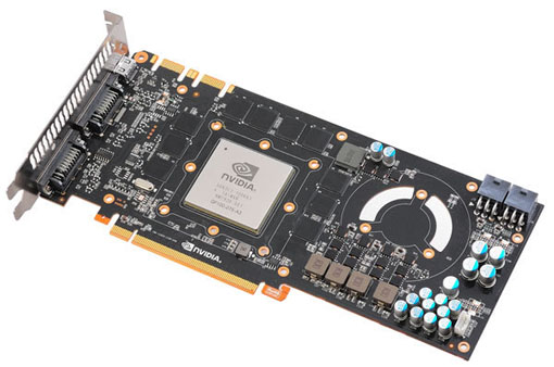

As primeiras placas a suportarem o uso do SLI (nesse caso ainda o antigo "Scan Line Interleave") foram as placas Voodoo 2 da 3dfx, que utilizavam um sistema primitivo, onde as duas placas eram alimentadas com os mesmos dados e uma delas renderizava as linhas pares e a outra as linhas ímpares de cada frame. Um cabo pass-thru interligava as duas placas, através do próprio conector VGA, permitindo que a imagem final fosse gerada e enviada ao monitor.
A 3dfx acabou indo à falência no final do ano 2000 e a propriedade intelectual relacionada a seus produtos foi adquirida pela nVidia. Isso permitiu que o SLI ressurgisse como uma tecnologia para interligar duas placas nVidia, dividindo o processamento e assim aumentando o desempenho.
Nas Voodoo 2, SLI era a abreviação de "Scan-Line Interleave", mas nas nVidia o significado mudou para "Scalable Link Interface", indicando as mudanças no funcionamento do sistema, onde a comunicação entre as placas passou a ser feita através de bridges e não mais através do cabo VGA como na época da Voodoo:
SLI:
Inicialmente a nVidia tentou usar o SLI como um recurso estratégico para diferenciar seus chipsets, se recursando a licenciar a tecnologia para uso em chipsets da Intel e da AMD. Isso acabou restringindo muito o uso do sistema (especialmente no Brasil), já que as placas-mãe com chipset nVidia respondem por apenas uma fração das placas vendidas e são quase sempre mais caras.
A nVidia mudou um pouco a estratégia a partir do Core i7, passando a licenciar o uso do SLI para placas baseadas nos chipsets X58 e P55. Ainda existem restrições, entre elas a falta de suporte a configurações assimétricas nos slots PCIe (o que deixa de fora as placas que utilizam 16 linhas placas o primeiro slot e 4 linhas para o segundo) e a necessidade de o fabricante certificar cada nova placa junto à nVidia (parando uma taxa de US$ 30.000 pela certificação e mais US$ 3 de royalties por placa), mas já foi uma evolução em relação à postura anterior. Por outro lado, ainda não existem (final de 2009) notícias com relação ao uso do SLI em chipsets da AMD/ATI, o que mantém a plataforma refém dos chipsets da nVidia.
O suporte a SLI consiste em nada mais do que uma flag no BIOS que orienta os drivers a ativarem o recurso. Ao pagarem os royalties e processo de certificação, os fabricantes de placas-mãe simplesmente recebem permissão para incluir a flag e usar os logos.
Isso nos leva a outro problema com relação ao uso do SLI como solução de upgrade barato. Raramente existe a possibilidade de adicionar uma segunda placa de baixo custo complementando a que você já tem, já que a decisão precisa ser tomada na hora em que você escolhe a placas-mãe.
Tecnicamente, não existe qualquer obstáculo para o uso do SLI em qualquer placa com dois slots PCIe x16, trata-se mesmo apenas de uma política restritiva da nVidia. Pesquisando é possível inclusive encontrar versões crackeadas de drivers antigos, que permitem ativar o SLI em outras placas, embora com muitas limitações.
A solução para quem não quer pagar mais caro pela placas-mãe é comprar uma placa com duas GPUs, como a GeForce GTX 295 ou a GeForce 9800 GX2. Nelas a comunicação entre as duas GPUs é feita internamente, o que permite que a placa use um único slot PCIe x16 e funcione em qualquer placa-mãe.
Continuando, os bridges SLI são fornecidos junto com as placas-mãe compatíveis, que acompanham os bridges SLI para os modos suportados (e não com as placas de video), mas é possível também comprá-los separadamente.
Bridges SLI para 2 placas:
Bridge SLI para 3 placas:
Bridge SLI para 4 placas:
Toda a comunicação entre as duas placas é feita diretamente e apenas a primeira placa é ligada ao monitor. A segunda fica fazendo seu trabalho silenciosamente, recebendo tarefas a processar e devolvendo quadros já renderizados. Os drivers são capazes também de detectar monitores plugados às outras placas, permitindo usar até 6 monitores em uma configuração triple-SLI.
A exceção fica por conta das GeForce 6600, 6600 LE, 7100 GS e outras placas low-end, que podem trabalhar em SLI sem o uso do bridge. Como essas placas usam pouca banda, toda a comunicação pode ser feita diretamente através do barramento PCI Express.
Com relação ao suporte por parte das placas de video, basta verificar a presença dos conectores. O uso de um único conector indica o suporte ao uso de duas placas, enquanto dois conectores atestam que a placa suporta também o uso do triple-SLI e quad-SLI, que pode ser usado nas placas-mãe que oferecem múltiplos slots:

images?q=tbn:ANd9GcQYZZRXl4CKeCsBueqfxs97kkKHetJbB9EYfJ34Ecc60ATQHeP_dg
Embora na teoria seja muito fácil fazer um CrossFire ou SLI:
Conecta-se as placas de video nos slots PCI-Express, conecta-se as pontes CrossFire ou SLI nas placas de video e intala-se os drivers de video e o restante é configurado automáticamente. Bom teoria é teoria na prática é outra coisa, esse post vai ser a central de problemas, soluções e perguntas frequentes, irei atualizando conforme forem surgindo no tópico.

TUTORIAL - CROSSFIRE PC NOVO
Conectando as placas de vídeo na placa mãe:
1 - Apoiar o gabinete deitado em algum lugar firme e sem obstruções que facilite o manuseio
2 - Encoste a 1ª placa de vídeo no 1º slot PCIe com cuidado para não riscar as trilhas da placa mãe, faça uma pequena pressão para baixo na placa de video até que você escute um click, pronto ela está conectada no slot PCIe.
3 - Repita o procedimento acima com a 2ª placa de video no 2º slot PCIe.
4 - Após conectar as placas de vídeo na placa mãe, parafuse-as no slot de expansão, conecte os cabos de força.
5 - Agora coloque as pontes CrossFire, obs: elas não tem lado pré-determinados então é só plugar e pronto.
Abaixo vocês podem ver a imagem de como ficou a instalação após os procedimentos acima.
Obs: vocês notaram que usei duas pontes CrossFire, porém, também funciona com apenas uma.

images?q=tbn:ANd9GcS3GdA7JogbkjXheJV1IWk5XZU6CxOwo_jHk1FEuUYVyPOUhbL7
