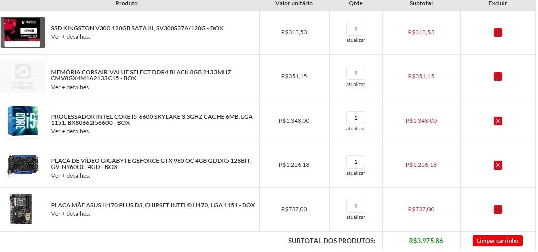

amigo,no meu caso não é isso o problema,você acha que se eu trocar por outro cooler tipo um 212 evo,vai melhorar? em relação ao tx3 antigo
Já tenho uma EVGA 600B e um HD de 500 GB(não SSD).
Vale a pena montar este pra jogar nos próximos 7 anos qualquer jogo no médio, pelo menos?
Há 7 anos atrás montei um razoável com R$ 2.000,00, estou achando que subiu muito os preços ou estou mais exigente?
Eu gosto bastante de jogar as séries do NBA 2k16.
grato pela ajuda!

@brudan Bom, você está pegando Core i5 6ª geração, né, sai mais caro que um Core i7 da 4ª. Se quer economizar vá de i5 4440 + H97 + 8Gb DDR3. Esse SSD não tão bom, fique sem SSD por enquanto, e aproveite para pegar uma GTX 970 que é muito mais Custo x Benefício para longos anos, igual você pretende ficar. Com Seu i5 4ª geração, só precisará trocar para 8ª/9ª geração.
@brudan a diferença de performance é bem menor que a diferença de preço, da 6ª pra 4ª geração, então eu também voto pegar a 4ªgeração mesmo.
Para a VGA, também vale observar as R9 390, devem ter preço semelhante ou pouco acima das GTX 970.
E se não for usar muitos mais recursos que os básicos, pode pegar até uma placa-mãe H81 ou B85 que não terá problema algum.
@brudan Calma aí, não funciona assim! O tempo de duração não depende da geração, e sim do desempenho. A diferença de desempenho entre um i5 4ª geração e 6ª geração é de 10%, pode ser um pouco maior se usada com DDR4. Mas pagar quase o dobro a mais para ganhar 10/15%?

@brudan ,como já te disseram,sim o I3 1151 é mais potente.Em termos de upgrade ele vae a pena sim,porque as memórias DDR4 vão rodar com as novas API's e podem ter melhor desempenho sim.Pelo menos nos Skylake.
A diferença de grana não é proibitiva,se der vai nele sim.
Boa sorte!
@brudan ,bem o problema da espera é que o dólar vai continuar a subir,então mesmo que os processadores AMD sejam bons,não vão custar barato.
Minha opinião é que se voce tem a grana,aproveita agora e compra,porque muita gente quis esperar a GTX970 abaixar de preço e acabou tomando na tarraqueta.Agora já era,de 1.200 foi pra 1.600 np mínimo e até 1.900 tem loja vendendo.
Boa sorte!

A diferença de desempenho entre um i5 4ª geração e 6ª geração é de 10%, pode ser um pouco maior se usada com DDR4 .
Agora vai do seu critério. Eu esperaria, principalmente porque a AMD vai lançar novos processadores, vamos ver o que vem por aí. Ela pode oferecer boas opções por preço baixo e fazer com que a Intel abaixe os dela também.
Minha expectativa é do dolar dar uma estabilizada ou volte abaixo dos R$ 3,9 nos próximos meses, senão nem computador eu preciso comprar, mas comida, porque se o dolar subir muito mais, o país decreta falência.
Vou ficar pesquisando de perto, numa boa oportunidade(promoção considerável), compro um...
A tendência é baixar naturalmente, mesmo que o dólar fique no máximo R$ 4,00, porque a GTX 960 infestou o mercado e os soquetes LGA 1151 tão estabilizando.
O NBA 2k17 vai demorar um pouco, então estou sem pressa...
Agradeço a todos pelos toques...
