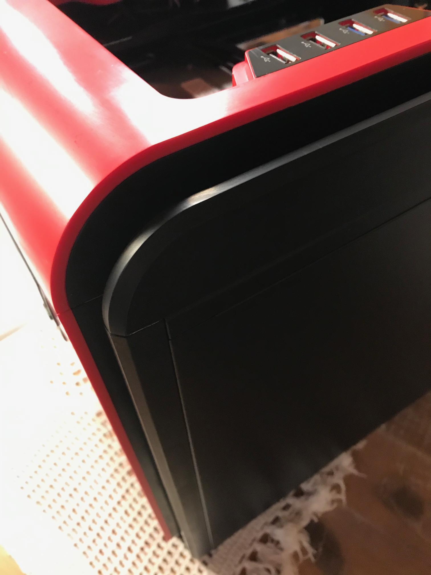

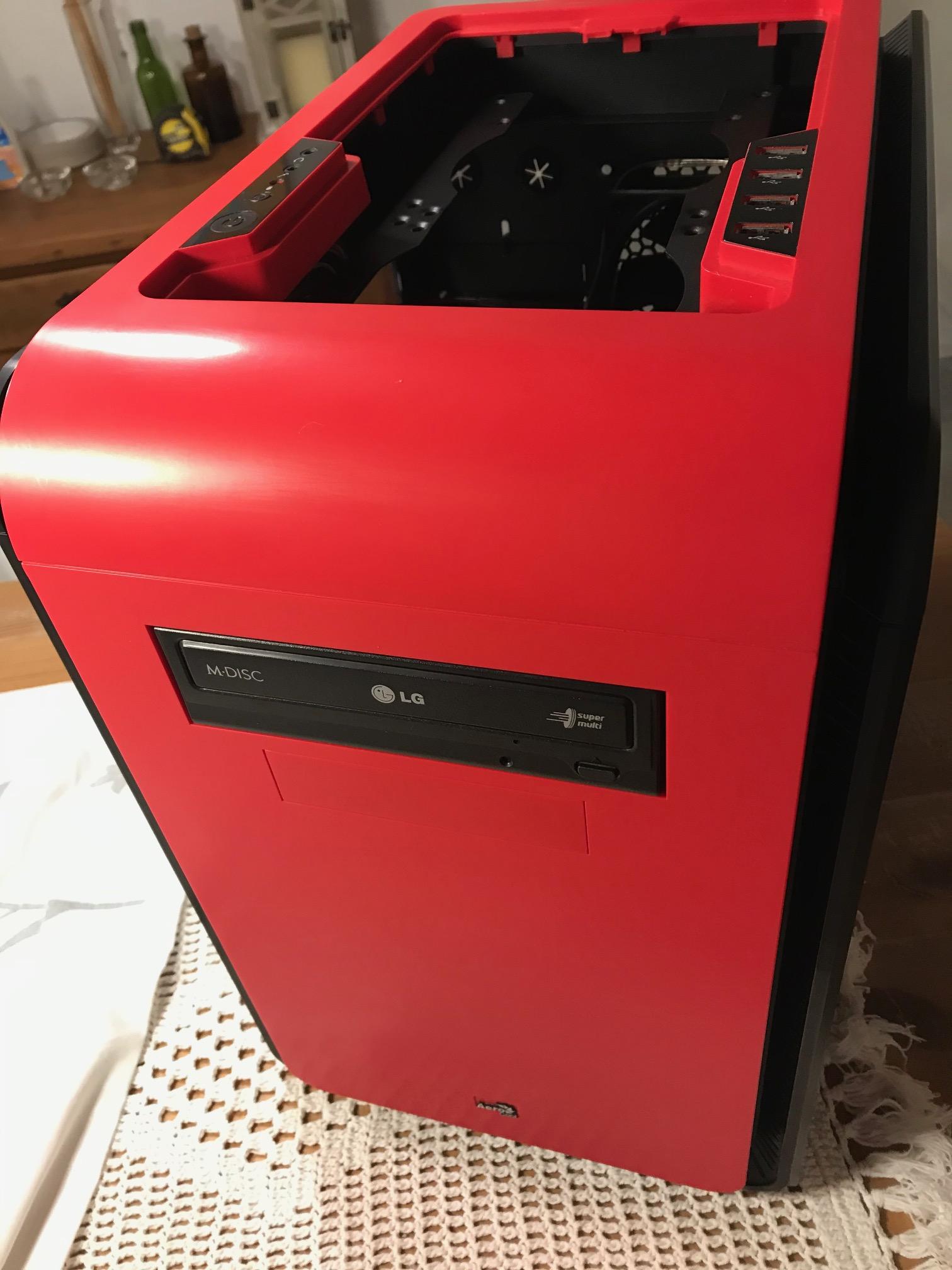

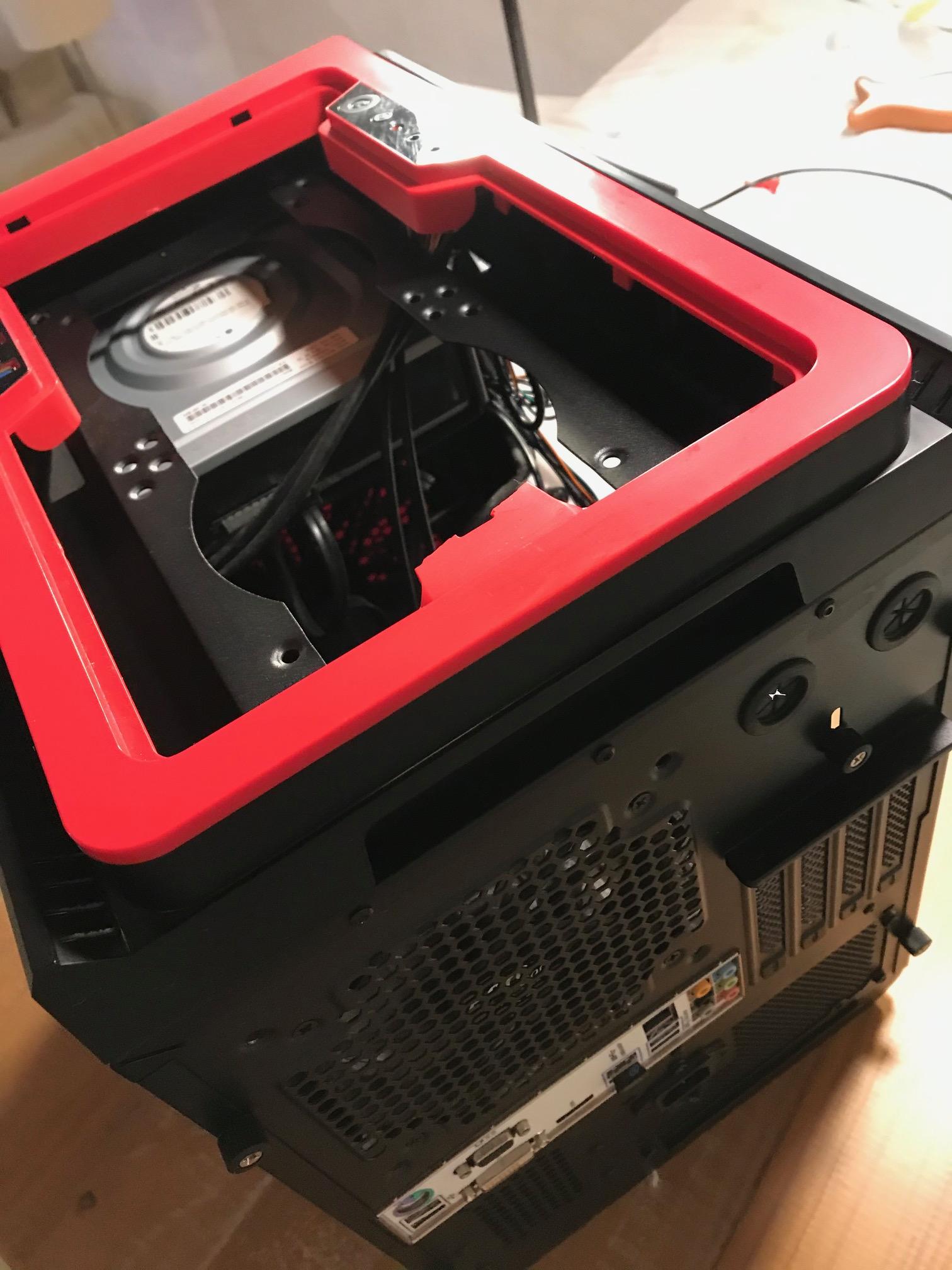

Eu tentei de tudo, até esse álcoool isopropilico e não obtive resultados. Meu gabinete era todo emborrachado e depois de alguns anos ficou insuportável de tão grudento e quando tentei limpá-lo com vários produtos (álcool, detergente, veja tira limo, W-D, etc) nada conseguia tirar aquela cola, mas não é que me veio uma luz quando olhei pro CIF, aquele sabonáceo cremoso que usam pra limpeza pesada e o resultado foi surpreendente. comecei colocando um pouco numa esponja vegetal e esfregando as peças grudentas, INCRÍVEL, foi como lavar pratos, a medida que esfregava ia se desprendendo e deixando somente a superfície plástica aparecer, sem manchar, nem riscar, mas sempre lavando a esponja e reaplicando o produto. As parte que não consegui desmontar do gabinete eu usei um desses panos de limpeza coloridos, molhando somente as pontas e esfregando no plástico. Enfim levei quase 3 horas pra limpar o gabinete todo e o resultado foi SURPREENDENTE. Vejam como ficou nas fotos em anexo. Espero que essa dica seja útil pra vocês.
