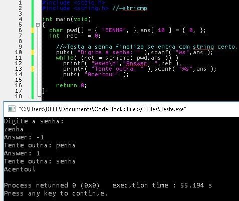

Função stricmp retorna 3 valores inteiros, estes valores são lançados pela função por meio de um comparação lexical de dois strings (ou vetores de char's). Tomemos str1, str2 como exemplo: *Se str1 > str2 resposta é 1, se str1 < str2 resposta é -1 e se str1 == str2 a resposta é 0.
Agora sabendo disso podemos retificar o fragmento abaixo para:
//~O sinal de exclamação [!] inverte return( 0 para 1)
if ( !stricmp( g,read.Nome ) ){
  ... //~Tarefas, códigos etc...
A função converte os dois str em letras minusculas antes da comparação.
*Referência: IBM::string.h::stricmp
