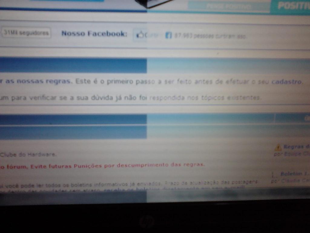

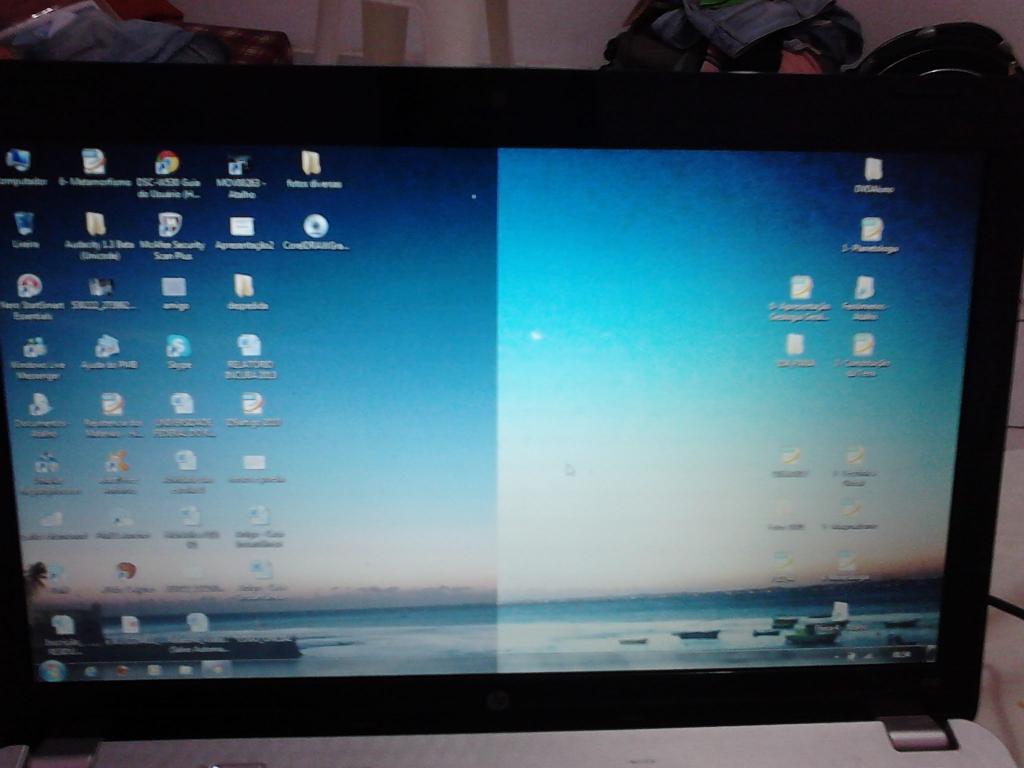

Galera é o seguinte, tô com um notebook HP g42-220br, a tela do notebook ta divida verticalmente, um lado ta normal e o outro lado ta mais claro, como se tivesse colocado mais brilho só de um lado.
Passei um teste de pixels, e percebi que quando a tela está toda de uma cor (tipo azul ou vermelho ou verde) ela fica normal, acho que tem haver só com a cor branca, o que deve ser?
ai algumas imagens!!
Então amigo, eu sou técnico em informatica e já me deparei com notebooks assim, normalmente isso vai ser um pixel queimado no canto superior da tela que faz com que a linha inteira de pixels pare de trabalhar assim dividindo a sua tela ao meio, creio que só ira consertar com a troca desta dela pois eu já tive que trocar muitas :)
