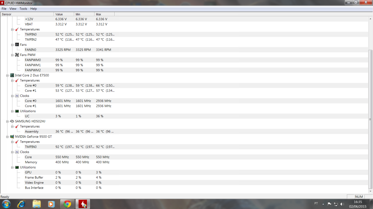

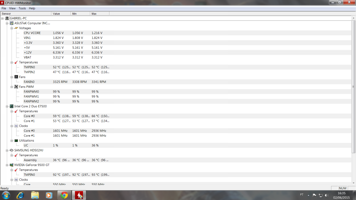

pessoal meu pc nunca foi de ficar travando em games, mas do nada começou a cair os fps e então travando ja atualizei o driver e tal , então fui ver a temperatura porém nao sei se esta certo ou esta super aquecendo aqui esta as fotos
post-768500-0-93642500-1433274205_thumb.
post-768500-0-18707700-1433274219_thumb.
(PS duas fotos porque nao coube todos os dados em 1)
o que vocês acham ?? isso mesmo eu nao estando jogando no momento
remova o estabilizador, veja o porque: https://www.clubedohardware.com.br/artigos/video-por-que-nao-devemos-usar-estabilizadores-de-tensão/2980
Se sua fonte for essa :https://www.clubedohardware.com.br/artigos/teste-da-fonte-de-alimentacao-bluecase-de-500-w/2642
Há grandes chances da fonte ser a causadora dos problemas, já que as voltagens estão abaixo do normal.
Tente colocar um fan na lateral do gabinete jogando ar na VGA, como disse tá bem alta a temperatura dela.
sim e essa minha fonte, vixi vou ter que tirar o estabilizador kkkk e tmb a fonte por uma nova kkkk em breve coloco um fan tmb obrigado pela ajuda qualquer coisa eu volto a postar
