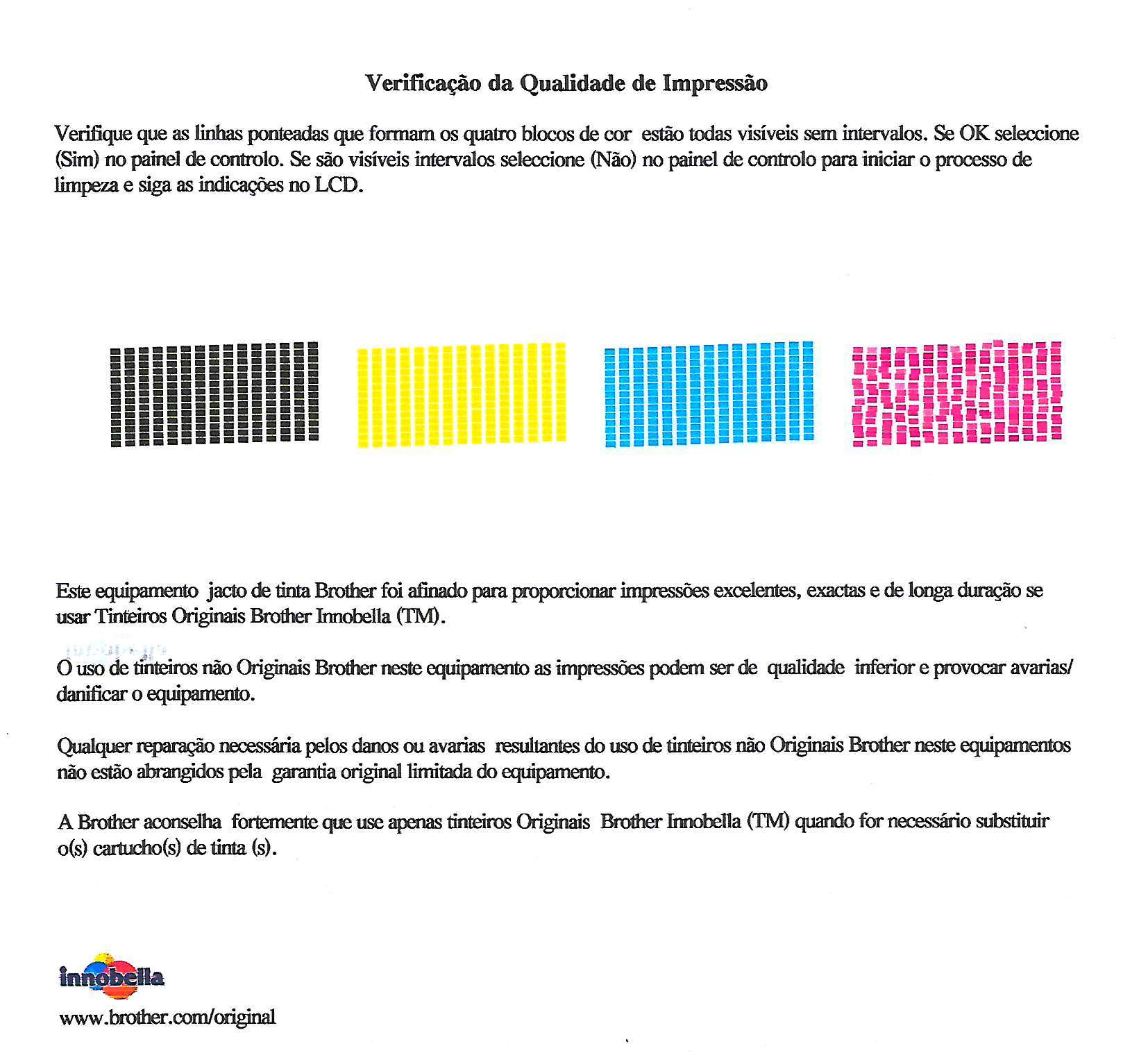

Bom, sem enrolar muito, tenho uma Brother MFC-J6510DW há uns dois anos, ela já me deu algumas dorzinhas de cabeça logo no começo, mas foram por outros motivos e águas passadas.
A questão atual é, adaptei um bulk-ink tipo bala (geralmente usado nas HPs) em cartuchos do mesmo modelo da mesma transparentes de fácil recarga, para dar conta da alta demanda de impressões e cópias, isso inspirado em uma Epson L200 que tive, e com o tempo (quando a cor preta perdia a qualidade e a limpeza só piorava) senti que precisava instalar o mais breve possível uma lixeira externa (já que tinha sido exatamente esse o motiva da desgraça da L200, pois, toda impressora de bulk ou que é recarregada rapidamente no local, enche a lixeira rápido), reservatório externo com duas vias mais orifício de respiração Ok.
Resultado: Na verificação de qualidade de impressão onde a meses um dos quadrados de qualidade da cor amarela estava apagado, porém não interferia em nada na qualidade da impressão voltou e fiquei com a qualidade 100%, fiz mais umas 3 recargas no bulk-ink e agora quase 1 mês depois (ou seja, pelo menos a instalação do bulk-ink e lixeira estão OK) e que estou com um problema no qual nem eu sei o que é, por isso, apelei para o fórum.
É o seguinte, ele é de 4 (quatro) cores e ha menos mês o Magenta (ou rosa) começou a ter listras verticais, pensei que poderia ser uma bolha de ar ou até a pressão do bulk-ink, mas não é pressão por que eu até troquei o filtro de ar e desnivelei o bulk para ao imprimir ele sugasse a tinta e o Magenta tá se saindo igual as outras, não é bolha já fiz várias impressão e limpezas e o quadrado referente ao Magenta está inteiro com todos os quadrados, PORÉM, completamente desalinhados, mas todos e SIM também alinhei a multifuncional duas vezes, mas os quadrados da verificação de qualidade continuam tronchos, o que por sua vez deixa listras na cor.
Estou colocando em anexo a imagem da verificação para que talvez alguém possa me dar uma luz. Obrigado por quem ajudar.

Estou com o mesmo problema em uma brother dcp j105!. Ja tirei a tinta da cartuchão e coloquei apenas solução de limpeza e deixei rodando com um tempo pra ver se limpa.. Troquei a tinta!. Fiz a limpeza forçada com a seringa e solução de limpeza!. o problema da Brother e que nao tem como alinhar colorido! so alinha preto!. Amigo se conseguiu alguma solução e poder me enviar te agradeço! no email [email protected]
