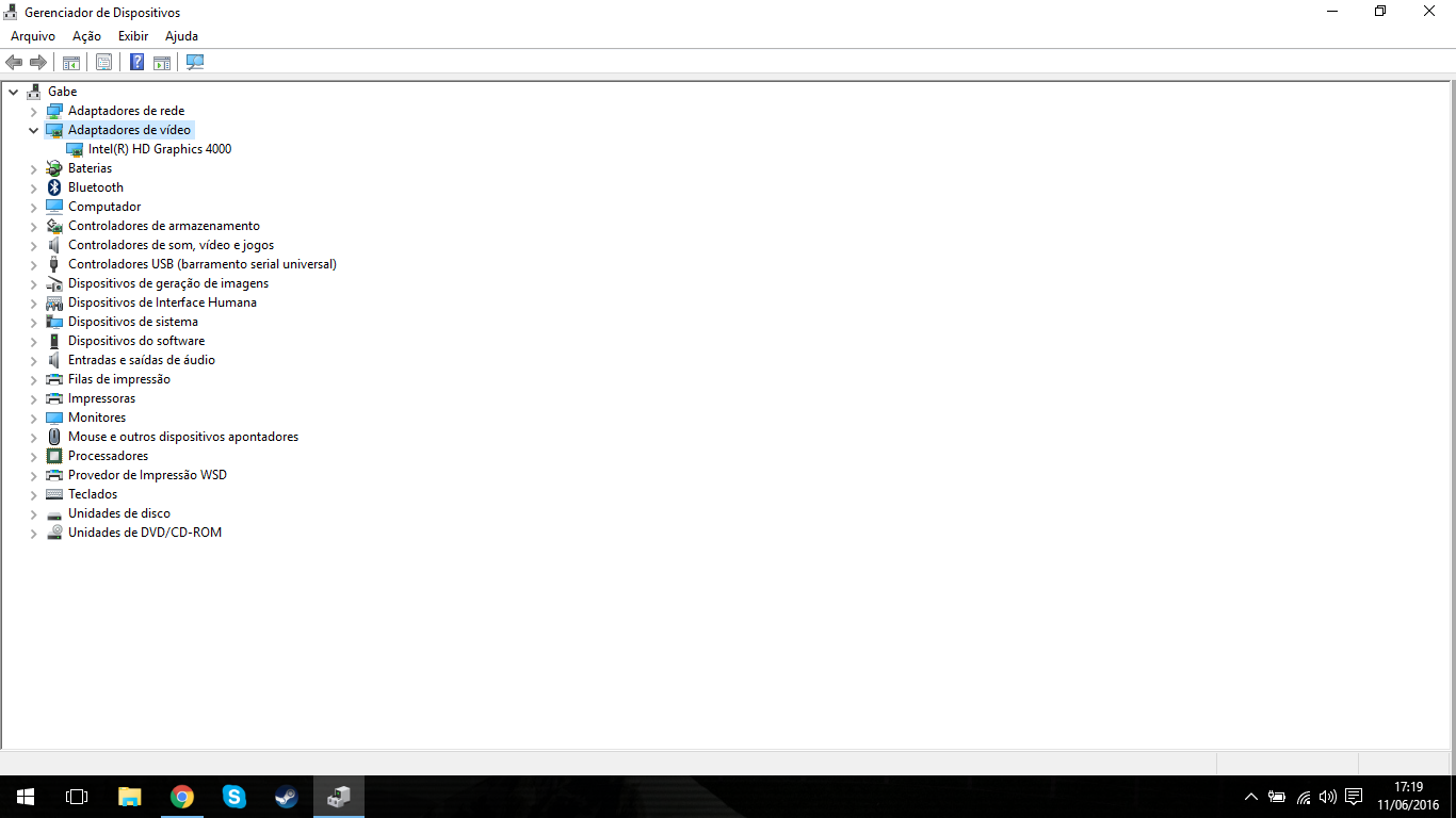

Bom, aconteceu de repente, a placa de vídeo offboard simplesmente não aparece em nenhum lugar, nem no gerenciador de dispositivos e nem em nenhum outro programa como o AIDA64 etc, só é reconhecida a placa integrada, já tentei baixar os drivers mais atualizados etc, mas ele diz que não pode reconhecer nenhuma placa de vídeo daquele modelo, que no caso é a AMD Radeon HD 7570M, eu estou usando um Notebook Dell inspiron 14z 5423. Peço ajuda pra saber o que aconteceu e o que fazer a respeito.
OBS:Toda vez que vou ligar o notebook ele apita 6 vezes repetidamente.Sem título.png
Eu fui no gerenciador de dispositivos e instalei o driver da placa pela opção "Adicionar hardware herdado" e no meio da instalação ele deu umas piscadas no monitor (coisa que deve ser normal) e em uma delas ele deu a tela azul, toda vez que vou liga-lo agora aparece essa tela azul, estou agora em outro computador. Eu tentei dar um system restore, mas toda vez ele falha por algum motivo, acho que a unica maneira agora seja formatando.

Eu formatei e instalei todos os drivers, só que na hora de instalar o da placa de vídeo, deu a mesma coisa, eu não sei o que fazer agora, provavelmente vou ter que usar apenas a placa integrada a partir de agora.
