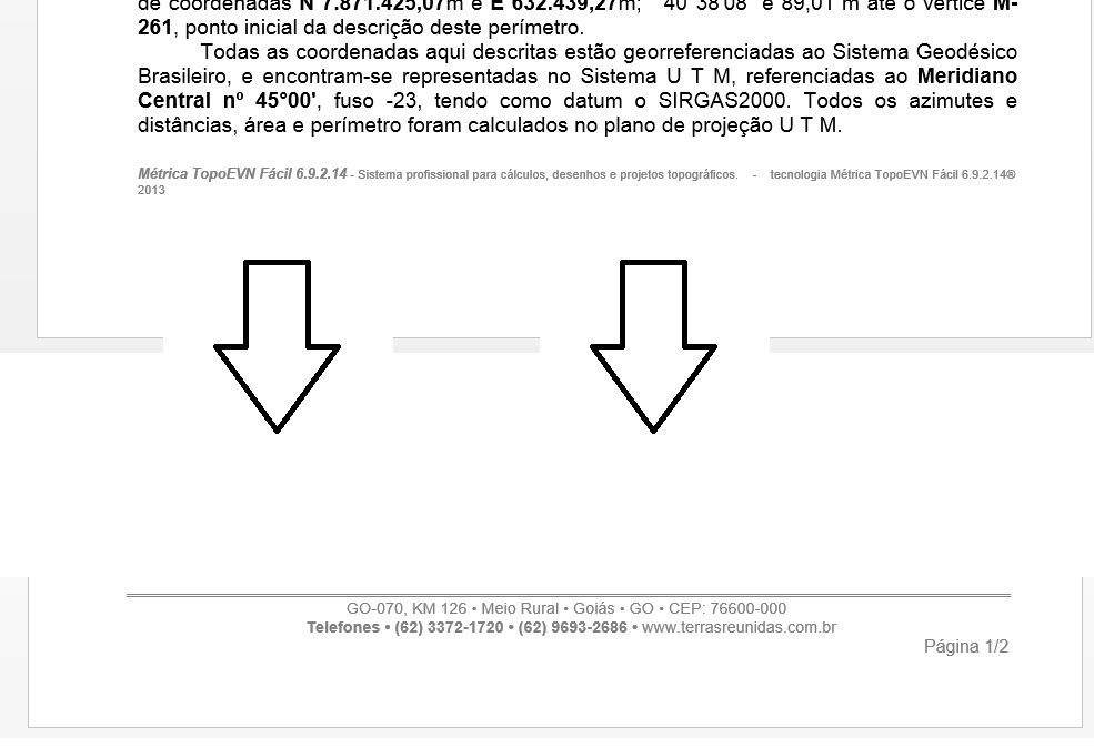

Pessoal, boa tarde.
Estou com varios arquivos aqui que precisam ser alterados os rodapes.
Eu encontrei uma macro no proprio forum porém ela nao altera a formatacao. A macro é esta:

Vejam a imagem de como estão os documentos e abaixo com a seta indicativa como deveria ficar.
Como eu coloco as quebras de texto e se possivel o numero de pagina? A linha acima do texto pode nao aparecer...
Poderia ser na verdade uma macro que copia um rodape de um arquivo modelo e repassa para os documentos selecionados... Alguem consegue me ajudar?
Consegui pessoal, pra quem precisar esta ai o codigo, isso é possivel pra varios arquivos juntei com outro codigo e deu certo, eu nao sei nada de VBA mas deu certo kkkkk
