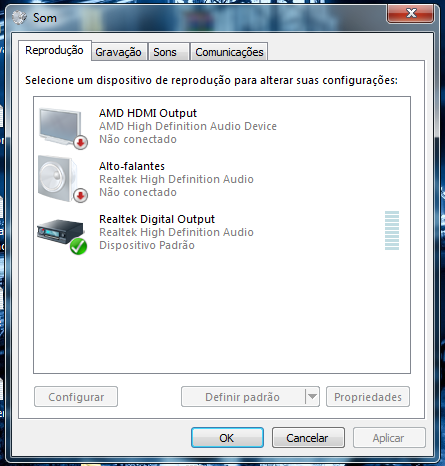

Ontem que houve o problema do bug do Avast, o computador ligava e depois de alguns minutos a tela ficava azul e imediatamente desligava, então eu entrei no Modo Segurança e desinstalei o anti Vírus Avast e deu tudo certo, mas agora apresentou outro problema, o áudio do computador não esta funcionando mais. Eu tirei o print pra mostra pra vocês como é que esta o áudio. Eu já instalei a atualização do drive e também eu fiz o backup das configurações do computador do dia 17, mas mesmo assim o problema continua. Como eu faço para resolver isso? A imagem esta anexada aqui.

Tente o seguinte, vá até "Gerenciador de Dispositivos", desinstale de forma manual o driver de som e reinicie o computador, espere até que o Windows tente instalar o driver manualmente novamente.

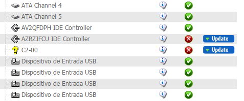

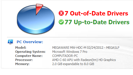

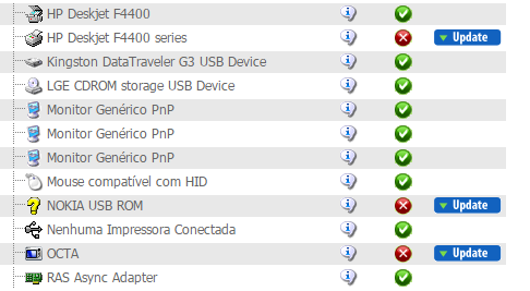

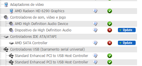

@Wesley Marcello @Mr. Paglia Eu baixei um programa manual que mostra os drivers que estão precisando ser instalado, então o programa abriu um site com o modelo da minha placa-mãe e mostrou isso, eu vou colocar as imagens aqui. Tentei encontrar os drivers na net e não encontrei até agora.

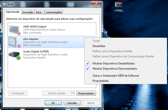

Não tenho mais o cd do computador e eu já restaurei o computador em uma data antes do problema do avast. Depois do problema que o Avast causou no meu computador, o cooler do processador parou de funcionar e o computador ficou muito lento. Já mandei formatar o computador e o cooler foi trocado por um mais potente e maior, mas o problema do áudio ainda continua, mesmo formatando o problema não foi resolvido. Eu já fiz uma pesquisa na internet sobre esse problema e encontrei outras pessoas com o mesmo problema, outros conseguiu consertar o problema, mas teve outros que o problema continua mesmo após da formatação. Já instalei várias vezes os drivers, mas mesmo assim o computador continua sem reproduzir nem um som.
Pessoal, muito obrigado por esses dias terem tentado me ajudar. Eu olhei agora e a formatação do computador resolveu o problema no áudio do computador. Muito obrigado pelas dicas. Esse fórum é o melhor.
