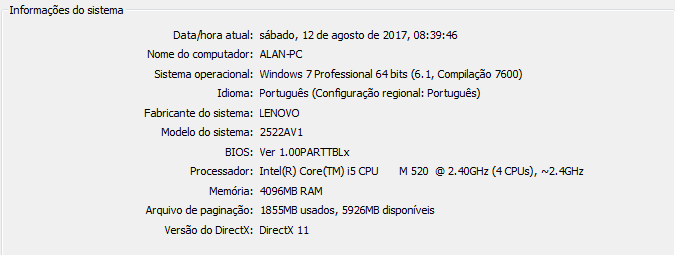

Estou com um notebook da Lenovo T410, trabalho em uma assistência. Ele chegou aqui porque não queria ligar, abri ele e fiz uma limpeza e o problema foi resolvido. Dai ele ficava ligado mas quando esquentava ele desligava sozinho, novamente abri e fiz outra limpeza só que no cooler e passei um pouco mais de pasta térmica. Problema resolvido, não está mais desligando ao superaquecer e nem está mais aquecendo quanto antes. Só que, ao desligar o notebook por completo ele não liga mais, tem que esperar um bom tempo para tentar ligá-lo de novo, quando se está utilizando ele, está show de bola, pode reiniciar quantas vezes quiser que ele faz o reboot tranquilo. O problema é quando desliga ele por completo, estou há 3 dias tentando achar o problema. Um amigo meu que também trabalha com manutenção disse que pode ser defeito no processador. Aguardo resposta, obrigado pessoal. Sou novato no clube.
