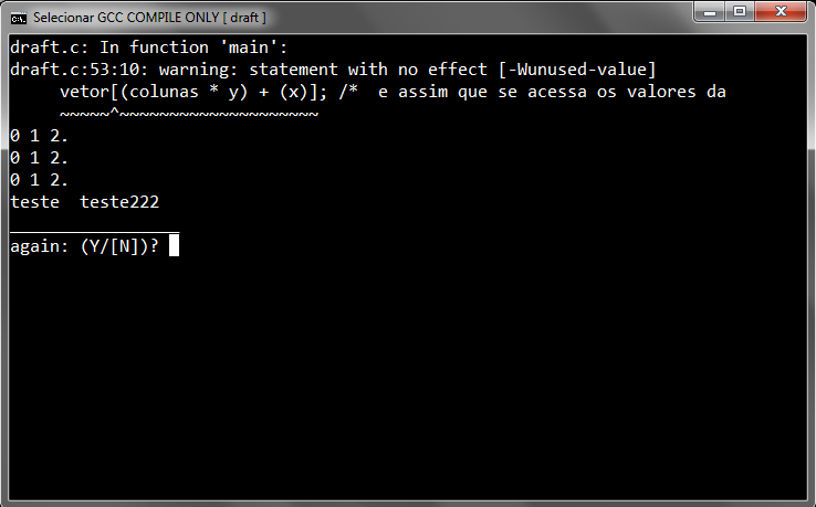

1 hora atrás, Arthur Vandellay disse:
Só fiquei com uma duvida no seu código.Tem uma parte você escreveu :
(void) vetor[(colunas * y) + (x)];
Só não entendi a finalidade do "(void)".
Para uma expressão ficar completa faz sentido que uma variável / ou outra expressão / receba a informação /ou valor/ que foi indicada pela referência do no vetor, ou seja, em uma situação de atribuição uma outra variável receberia o valor (lvalue) que sai da declaração do vetor (rvalue). Porém com não exitem expressão lvalue, usei um cast com tipo void para encerrar todo ciclo semântico.
Imagem Ilustrativa do Alerta (Semântico) [sujeita a exclusão]
